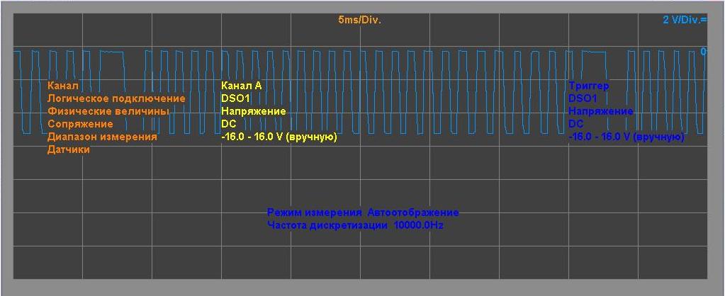

Михалыч ПВ Опубликовано 23 марта, 2014 Поделиться Опубликовано 23 марта, 2014 Вот для Гольфа 5 с мотором BKC 1.9 осцика для G28 для примера, раньше для G40 уже скинули, у меня она аналогичная была. При безсистемной незаводке и ошибках 16706 P0322 000 Датчик оборотов двигателя-G28 нет сигнала время от времени 19463 P3007 000 Датчик положения распредвала=> датчик Холла G40 , нет сигнала время от времени я менял G40, кто менял тот знает в какой ж..пе он стоит на этом моторе, тот меня поймет. Ссылка на комментарий Поделиться на другие сайты Поделиться

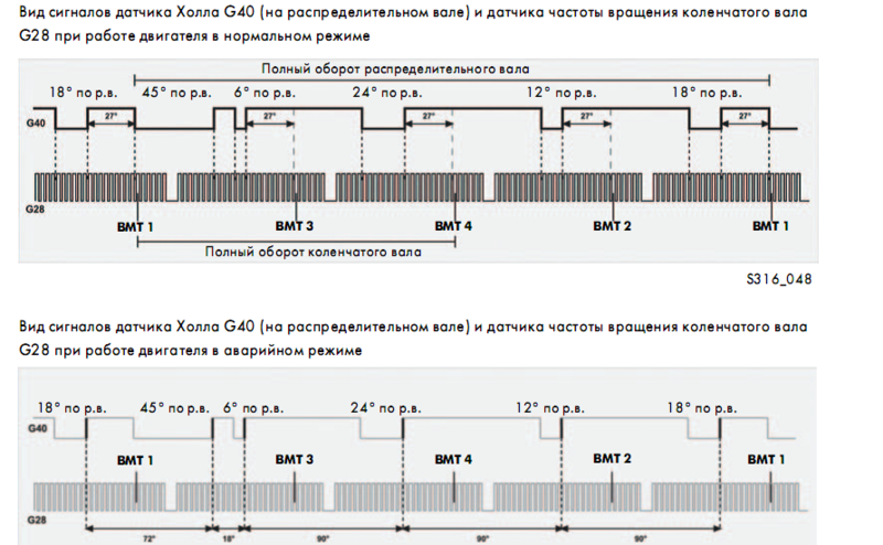

Aleksandr A Опубликовано 23 марта, 2014 Автор Поделиться Опубликовано 23 марта, 2014 У вас есть две основных ошибки по распредвалу и коленвалу ,которые появились одновременно на пробеге 81563км ,и ошибка звучит как не логичный сигнал ,это значит не совпадение меток . В первом посту ведь писал, что КВ и оба РВ, стоят строго по "эльзе". Проверил в первую очередь. Коды по "моторнику", все в первом посту. По остальным блокам, тоже полно кодов, но т.к. по иммобилайзеру и ключу кодов нет, думаю остальные на запуск двигателя не влияют. В итоге надо будет менять G28. Ошибка по G28 появлялась только один раз. После сброса всех ошибок "моторника" и попыток завести мотор, каждый раз появляется только 000833 - Датчик положения распредвала=>датчик-G40 P0341 - 006 - недостоверный сигнал Нашёл осциллки по синхронизации. Выкладываю здесь. Может, кому то ещё пригодятся Ссылка на комментарий Поделиться на другие сайты Поделиться
