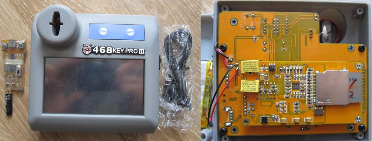

Комплект:
1) 468 KEY PRO III (полностью разбирал и пропаивал, висела в воздухе одна сторона процессора ST, внутренний аккумулятор придавили к корпусу при сборке, криво поставили выключатель и светодиоды и т.д. - нехорошее китайское качество)
2) Какая-то приставка (похоже, что ей надо снимать обмен с авто для копирования, возможно использовать как эмулятор)
3) MINI-USB кабель плохого качества, лучше использовать свой проверенный.

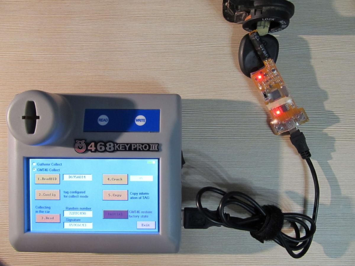

Разобрался немного. Посмотрел единственное видео на YouTube и понял, что приставку надо соединять с прибором MiniUSB кабелем.
Своим USB кабелем заряжал прибор, кабелем из комплекта соединил его с приставкой и пытался разобраться - это был мой косяк. Выше сам написал, что кабель плохой - его надо было в мусорку сразу.
После того как прибор зарядился, соединил его и приставку нормальным кабелем. Смысл такой:
1) есть два режима:
- Gatherer collect
- GMT46 collect
Пока до конца не понял зачем они нужны, возможность работать с приставкой есть у обоих.
2) На приставке есть один переключатель и две кнопка. Переключатель пока не понял зачем - срабатывало в обоих его положениях. Если смотреть на USB разъем - левая кнопка сбрасывает память на FF FF... в которой хранится последний результат перехвата обмена.
3) Пока получается правильно снять обмен в 2 попытках из 10. Вроде бы понял и приловчился.
Переключатель всё-таки управляет питанием (левое положение - выкл, правое - вкл., если держать приставку антенной влево).

Нет такой кнопки. Есть "Initial - GMT46 restore factory state" - она не возвращает 46С в заводское состояние. В нём остаётся ID и все значения, но повторно после этого его использовать получилось, до этого не пробовал. Крипту прибор при снифе и при чтении из 46С не показывает - в строках "Random number" оно показывает какие-то свои значения (могут быть разные для одной и той же машины), нужные для копирования.
Вот фото в режиме "GMT46 Collect", чтобы всем понятно было, о чём идёт речь.

А у меня сдох)))))) Че-то нестабильно работал, решил все пропоять)))) Видать так пропоял))))))
Я сразу пропаял, кроме платы дисплея - она отдельно. Качество ужасное. Если надо фото какой-то части, могу дать. Там вроде всё просто, не должен он сдохнуть от пропайки, хотя все по-разному паяют.
