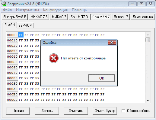

victorch Опубликовано 19 сентября, 2009 Поделиться Опубликовано 19 сентября, 2009 Не могу залить прошивку. Пробую на ВАЗ-2170-03 (1.6, 16v) 2007 г.в. и ВАЗ-1118 (1.6, 8v) 2005 г.в. Объясните пожалуйста последовательность действий, подскажите софт-загрузчик, а то пересмотрел всю тему по загрузчикам для ВАЗа, но ни один не загружает. Все что получилось - это диагностика при помощи программы KWP_D. Ссылка на комментарий Поделиться на другие сайты Поделиться

victorch Опубликовано 19 сентября, 2009 Автор Поделиться Опубликовано 19 сентября, 2009 Вот такая вот ошибка выходит. Пытался прочитать. И с вкл. и с выкл. зажиганием. Ссылка на комментарий Поделиться на другие сайты Поделиться
ledokol Опубликовано 19 сентября, 2009 Поделиться Опубликовано 19 сентября, 2009 Без доработки 797 не прошить этим загрузчиком Ссылка на комментарий Поделиться на другие сайты Поделиться
victorch Опубликовано 19 сентября, 2009 Автор Поделиться Опубликовано 19 сентября, 2009 Без доработки 797 не прошить этим загрузчиком Подскажите пожалуйста, какая доработка нужна. Ссылка на комментарий Поделиться на другие сайты Поделиться
ledokol Опубликовано 19 сентября, 2009 Поделиться Опубликовано 19 сентября, 2009 Почитайте хелп к загрузчику-там все подробно описано,как и че паять! Ссылка на комментарий Поделиться на другие сайты Поделиться
victorch Опубликовано 20 сентября, 2009 Автор Поделиться Опубликовано 20 сентября, 2009 Почитайте хелп к загрузчику-там все подробно описано,как и че паять! Спасибо за подсказку. У меня оказался блок Bosh 7.9.7+, я перепоял все, как в инструкции, но все равно не получается залить или считать. Машина заводится и работает как прежде. Считывать нужно при вкл. зажигании? Пробовал и с вкл. и с выкл. Не получается. Ссылка на комментарий Поделиться на другие сайты Поделиться
Slavik k Опубликовано 20 сентября, 2009 Поделиться Опубликовано 20 сентября, 2009 Подключи на столе , на столе и шей .Как подключать есть в справке чиплодыря . Ссылка на комментарий Поделиться на другие сайты Поделиться
xryst Опубликовано 20 сентября, 2009 Поделиться Опубликовано 20 сентября, 2009 лодырь 2.18 797+ по моему не шьет, воспользуйся chiploaderom он точно плюсовые должен шить, у плюсового и обычного блока есть аппаратные разбежности!!! Ссылка на комментарий Поделиться на другие сайты Поделиться
Gromit Опубликовано 20 сентября, 2009 Поделиться Опубликовано 20 сентября, 2009 2.18 точно не шьёт)) чиплодырь в помощь..как подключить описано в хелпе к нему) Ссылка на комментарий Поделиться на другие сайты Поделиться
serg92653 Опубликовано 20 сентября, 2009 Поделиться Опубликовано 20 сентября, 2009 a что залить то хочешь? какой размер прошивок? Ссылка на комментарий Поделиться на другие сайты Поделиться
