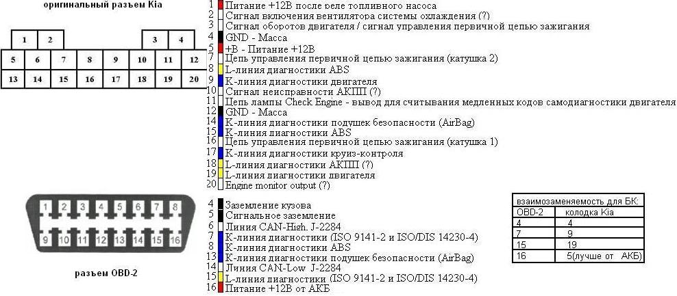

alex114 Опубликовано 22 марта, 2014 Автор Поделиться Опубликовано 22 марта, 2014 А чем её можно продиагностировать,читал про "метод скрепки" но таким образом инфа только по двигателю,хотя в распиновке на диаг.разъёме есть L- линия диагностики акпп,правда везде она под вопросом. Кстати коробка либо aw 50-40 либо 4eat-g. Ссылка на комментарий Поделиться на другие сайты Поделиться

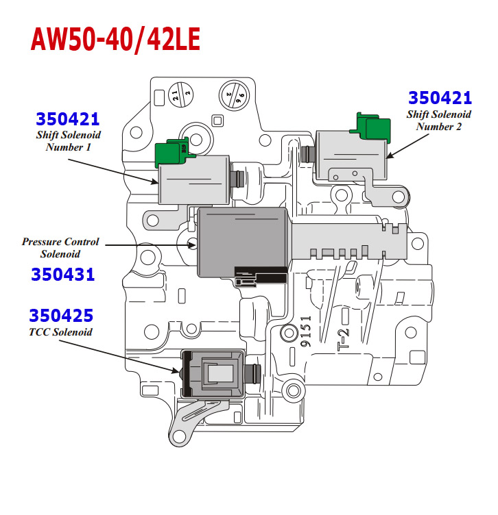

daemonen Опубликовано 24 апреля, 2014 Поделиться Опубликовано 24 апреля, 2014 Ищи,чем,или как прочитать коробас. Мой гидроблок,звони соленоиды по сопротивлению. Тут немного инфы по(сопротивления,шарики и т.д.).Но! С шариками при разборе аккуратнее!Могут отличаться места расположения!! http://www.transakpp.ru/232/main/aisin-akpp/aw50-40.html Есть мануал по 50-42LE,они очень похожи.Если нужен,стучись в личку.Там описано,как на вольво с такой коробкой коды снять.Может разберешься.У меня такой машины,как у тебя, под боком нет,чтоб посмотреть,к сожалению. Ссылка на комментарий Поделиться на другие сайты Поделиться

alex114 Опубликовано 24 апреля, 2014 Автор Поделиться Опубликовано 24 апреля, 2014 Саш,датчики скорости звонил на сопротивление,всё в пределах,согласно многочисленным мануалам.Соленоиды тоже в пределах нормы.Единственное,когда снимал блок и соленоиды с него,соленоиды 350421 при подачи 12В щёлкали нормально,350425 щелкал в одну сторону,разобрал,шарик втулку почистил,вроде тоже нормально стал,а вот 350431 вообще не разбирал и не подавал питание на него,поскольку неизвестно каков вольтаж. Ссылка на комментарий Поделиться на другие сайты Поделиться
