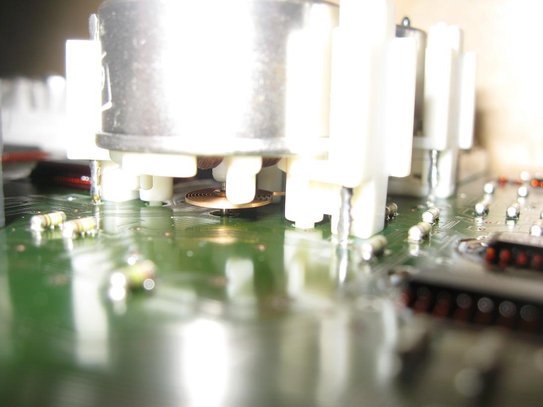

B1ack7wan Опубликовано 23 марта, 2014 Поделиться Опубликовано 23 марта, 2014 Доброго времени суток! Мужуи подскажите пажалуйста где у него еепром на щитке? надо ли снимать стрелок? можно ли отдельно снять еепром или она внутри схемка ? Ссылка на комментарий Поделиться на другие сайты Поделиться

B1ack7wan Опубликовано 23 марта, 2014 Автор Поделиться Опубликовано 23 марта, 2014 в упе есть М35080 она что не подайдет??? БМВ по-тяжелее ! - че за проволоки там под стрелки)) Ссылка на комментарий Поделиться на другие сайты Поделиться
димончик Опубликовано 23 марта, 2014 Поделиться Опубликовано 23 марта, 2014 че за проволоки там под стрелки)) Которые выскочили? Это пружинки. Ссылка на комментарий Поделиться на другие сайты Поделиться

B1ack7wan Опубликовано 23 марта, 2014 Автор Поделиться Опубликовано 23 марта, 2014 Которые выскочили? Это пружинки. я виддел что пружина, там торчала с низу пружинки. А пружинка обезательно надо или как?? Ссылка на комментарий Поделиться на другие сайты Поделиться

smrodo Опубликовано 23 марта, 2014 Поделиться Опубликовано 23 марта, 2014 пружинка стрелку возвращает на 0 (как часовая) Ссылка на комментарий Поделиться на другие сайты Поделиться

zubr Опубликовано 23 марта, 2014 Поделиться Опубликовано 23 марта, 2014 че за проволоки там под стрелки)) там не только эти мочалки, но и шарик под осью - так что сильно вверх ось не тянуть, а то кирдэк К БОЛЬШОМУ сожалению энигма с v6 не работает вовсе не трет,что касаемо внутросхемки,есть проверенная инф что 35160 без проблем только не на забывать о напруги? еще как работает внутрисхемно - с V-серией - 1.5 минуты на чтение, сохранение дампа и правку пробега вниз ! К сожалению эти панели ставились на E53 год-полтора с V6 которые, последние года выпуска этого пипилаца. Ссылка на комментарий Поделиться на другие сайты Поделиться

holocub Опубликовано 23 марта, 2014 Поделиться Опубликовано 23 марта, 2014 Ничего страшного, если даже и пружинку попортит и ось вытащит. Восстановить можно если руки и голова дружат между собой. Ссылка на комментарий Поделиться на другие сайты Поделиться
