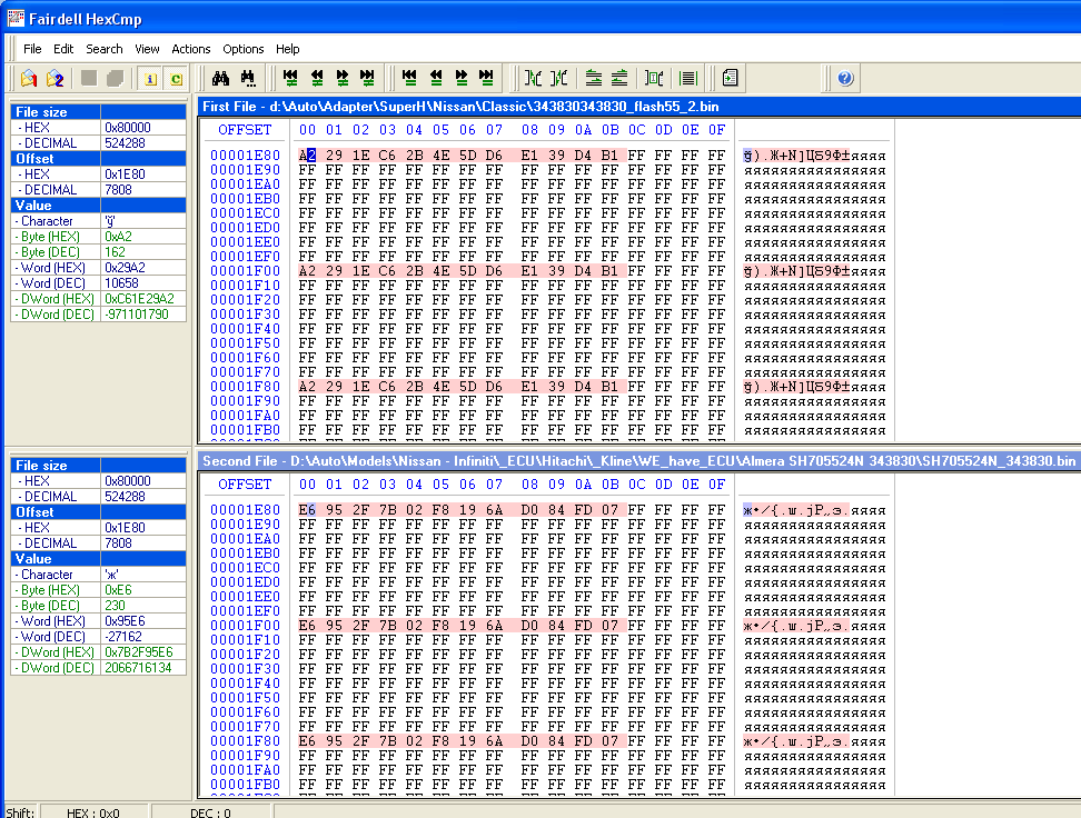

АндрейDREDD Опубликовано 7 марта, 2015 Поделиться Опубликовано 7 марта, 2015 Алекс,вопрос к Вам.При репроге Nissan Almera Classic ведь необходимо переносить конфигурацию и данные о иммо.Можно попросить Вас выложить инструкцию по этим блокам? Ссылка на комментарий Поделиться на другие сайты Поделиться
sas-78 Опубликовано 7 марта, 2015 Поделиться Опубликовано 7 марта, 2015 адреса 0x1C00 по 0x2000 перенести нужно из считанного стока в мод для примера Ссылка на комментарий Поделиться на другие сайты Поделиться
dimon77777 Опубликовано 7 марта, 2015 Поделиться Опубликовано 7 марта, 2015 Вам уже и адреса указали, и чем сделать, больше не бывает подсказок. Ссылка на комментарий Поделиться на другие сайты Поделиться
sas-78 Опубликовано 8 марта, 2015 Поделиться Опубликовано 8 марта, 2015 Спасибо.А как переносить конфигурацию,подскажи,пожалуйста? Парни,поудаляют наш флуд,и правильно сделают.Можете конкретно подсказать как перенести конфиг.Эту инфу не только я ищу,но и многие ребята.Подскажите,как сделать всё правильно и не вкрячиться.Заранее благодарен Ссылка на комментарий Поделиться на другие сайты Поделиться

albertt Опубликовано 8 марта, 2015 Поделиться Опубликовано 8 марта, 2015 адреса 0x1C00 по 0x2000 перенести нужно из считанного стока в мод для примера Не плохо бы ХЕЛП составить и прикрепить его к проге. Ссылка на комментарий Поделиться на другие сайты Поделиться
sas-78 Опубликовано 8 марта, 2015 Поделиться Опубликовано 8 марта, 2015 Не плохо бы ХЕЛП составить и прикрепить его к проге. да тут и так все предельно ясно, хочешь в хексе переноси вручную, а можно и отдельной программой при желании) Ссылка на комментарий Поделиться на другие сайты Поделиться

albertt Опубликовано 8 марта, 2015 Поделиться Опубликовано 8 марта, 2015 (изменено) да тут и так все предельно ясно , хочешь в хексе переноси вручную, а можно и отдельной программой при желании) Да но я вот например не знал если б суда не заглянул. А так все под рукой. Изменено 8 марта, 2015 пользователем albertt Ссылка на комментарий Поделиться на другие сайты Поделиться
