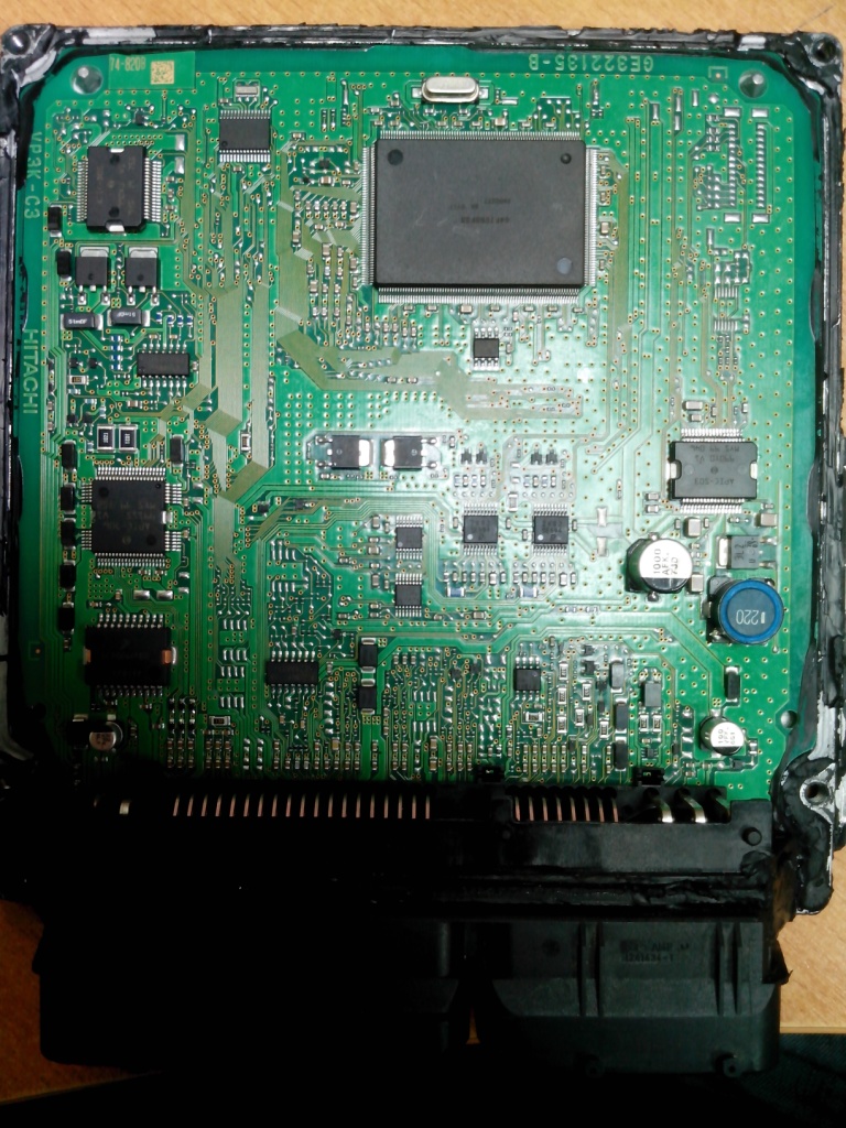

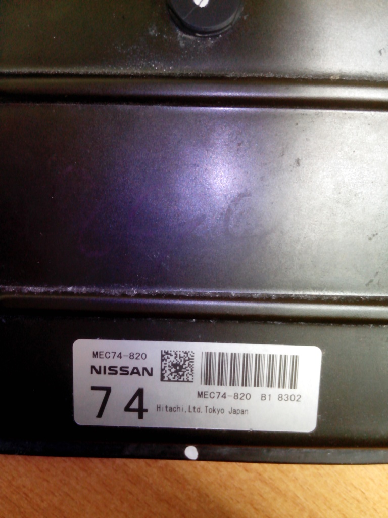

s.v. Опубликовано 26 марта, 2015 Поделиться Опубликовано 26 марта, 2015 Здравствуйте! Есть 2 блока (родной и донор) от инфинити QX56 2008г. 5,6 бензин. Надо донора подружить с авто... Подключение на столе из хелпа подходит на все ниссаны (инфинити), у которых разъемы как в хэлпе ???? Сюдя по нему тогда мой блок к-лайновый, разъем как на альмере классик и т.д. Донор опломбирован, а в этом эбу на 90% уверен без замены епрома (с родного на донора) не прокатит и достаточно ли будет одного епрома. Правильно ??? на проце 64F7058F80, епром 95320 Спасибо! Ссылка на комментарий Поделиться на другие сайты Поделиться
resetter Опубликовано 26 марта, 2015 Поделиться Опубликовано 26 марта, 2015 (изменено) Если донор опломбирован, тогда просто ключи через диагностику переписать и заработает. Это тема будет для иммо. Изменено 26 марта, 2015 пользователем resetter Ссылка на комментарий Поделиться на другие сайты Поделиться
s.v. Опубликовано 26 марта, 2015 Поделиться Опубликовано 26 марта, 2015 (изменено) мне нечем через диагнозу сделать.... Как я понимаю это диллерским возможно сделать, ближайший 300км... По подключке к блоку на столе я правильно написал выше ???? Изменено 26 марта, 2015 пользователем s.v. Ссылка на комментарий Поделиться на другие сайты Поделиться
resetter Опубликовано 26 марта, 2015 Поделиться Опубликовано 26 марта, 2015 (изменено) G-Scan, Carmanscan, AVDI и наверное ещё кучей приблуд. Или вскрывать донора. Изменено 26 марта, 2015 пользователем resetter Ссылка на комментарий Поделиться на другие сайты Поделиться
ypiter Опубликовано 26 марта, 2015 Поделиться Опубликовано 26 марта, 2015 Еепром поменяй в блоках Ссылка на комментарий Поделиться на другие сайты Поделиться
