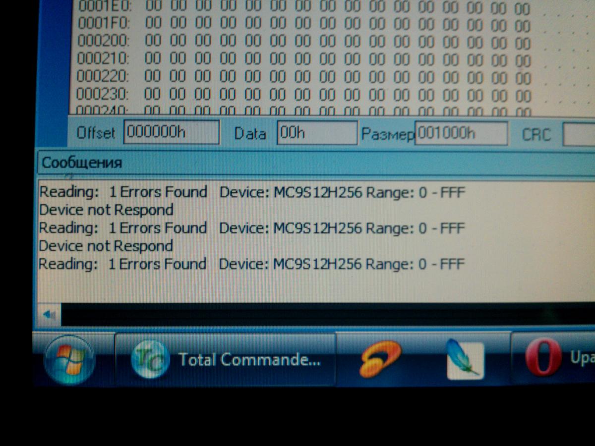

Lin Опубликовано 24 марта, 2014 Поделиться Опубликовано 24 марта, 2014 В общем перепробовал все и с внешним питанием и без него. Подпаиваюсь на прямую без всяких переходников . Всю голову сломал, все форумы перечитал. Упа оригинал. Ссылка на комментарий Поделиться на другие сайты Поделиться

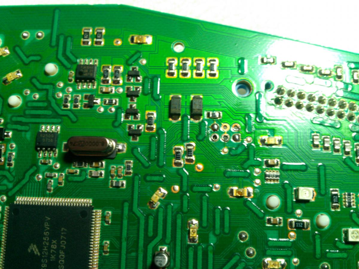

avadv32 Опубликовано 24 марта, 2014 Поделиться Опубликовано 24 марта, 2014 бляха, ну давай фото куда паяешься, какими выводами? сколько вольтаж... щас тут ребята добрые придут, научат! не очкуй Ссылка на комментарий Поделиться на другие сайты Поделиться

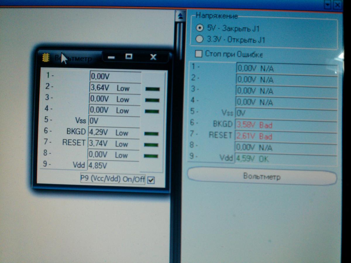

Lin Опубликовано 24 марта, 2014 Автор Поделиться Опубликовано 24 марта, 2014 (изменено) Прбовал читать и при 3 ипри 5 вольтах Прогер тест проходит! Изменено 24 марта, 2014 пользователем Lin Ссылка на комментарий Поделиться на другие сайты Поделиться

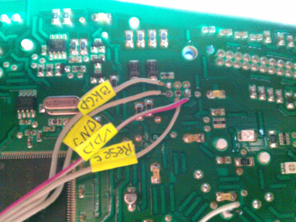

avadv32 Опубликовано 24 марта, 2014 Поделиться Опубликовано 24 марта, 2014 1) пайка (кач-во не внушило rst и gnd) 2) может быть наоборот (другая буква Г) ( : 3) только 5v 4) может напутали распайку у DB9 ? Ссылка на комментарий Поделиться на другие сайты Поделиться
Lin Опубликовано 24 марта, 2014 Автор Поделиться Опубликовано 24 марта, 2014 (изменено) Другого нету. Были точно такие же и пробовал по всякому, и тот же резултат. 1) пайка (кач-во не внушило rst и gnd) 2) может быть наоборот (другая буква Г) ( : 3) только 5v 4) может напутали распайку у DB9 ? 1 пайка щас на скорую руку для фото, до этого когда перебирал варианты разные была хорошая пайка и Г по разному пробовал! 2 про 5 вольт понял 3 распайка проста как на фото (провода прозванивал) Изменено 24 марта, 2014 пользователем Lin Ссылка на комментарий Поделиться на другие сайты Поделиться

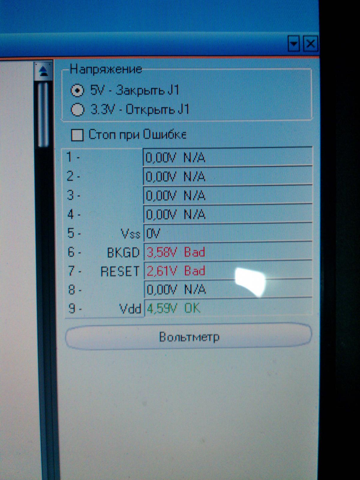

Lin Опубликовано 24 марта, 2014 Автор Поделиться Опубликовано 24 марта, 2014 По вольтметру вроде как все нормально, а во время чтения ресет и bcgd прогер красным выделяет (я так понимаю не нравятся они ему :)) Ссылка на комментарий Поделиться на другие сайты Поделиться
fisherr Опубликовано 24 марта, 2014 Поделиться Опубликовано 24 марта, 2014 (изменено) Что значит Были точно такие же и пробовал по всякому, и тот же резултат .Это уже не первый щиток который не читается. У вас хоть раз был положительный результат с чтением моторол.? Прозвоните проц до BDM и поймете правильно вы подключилиcь.Такого быть не может что несколько щитков подрят и закрыт BDM Изменено 24 марта, 2014 пользователем fisherr Ссылка на комментарий Поделиться на другие сайты Поделиться
gnombom Опубликовано 25 марта, 2014 Поделиться Опубликовано 25 марта, 2014 прозванивай точки до проца было такое одну ногу прям к процу припаивал, должна читать нормально. Ссылка на комментарий Поделиться на другие сайты Поделиться
Alex888 Опубликовано 25 марта, 2014 Поделиться Опубликовано 25 марта, 2014 (изменено) Прбовал читать и при 3 ипри 5 вольтах Прогер тест проходит! GND вроде, не туда припаял... Изменено 25 марта, 2014 пользователем Alex888 Ссылка на комментарий Поделиться на другие сайты Поделиться

romelo Опубликовано 25 марта, 2014 Поделиться Опубликовано 25 марта, 2014 А проблему то расписать слабо , и тему заодно закрыть ,народу вроде много помогало ,хотяб из уважения к помошникам. Так подключал не правильно. Ссылка на комментарий Поделиться на другие сайты Поделиться
Lin Опубликовано 25 марта, 2014 Автор Поделиться Опубликовано 25 марта, 2014 (изменено) А что тут расписывать: подключался к точкам БДМ как выше на фотографиях неправильно, нужно было грубо говоря перевернуть панель :) кверху ногами и все. Я впринципе уже прозвонив стал догадыватся. Отдельное Спасибо rasel и Alex888. Тема закрыта. Изменено 25 марта, 2014 пользователем Lin Ссылка на комментарий Поделиться на другие сайты Поделиться
