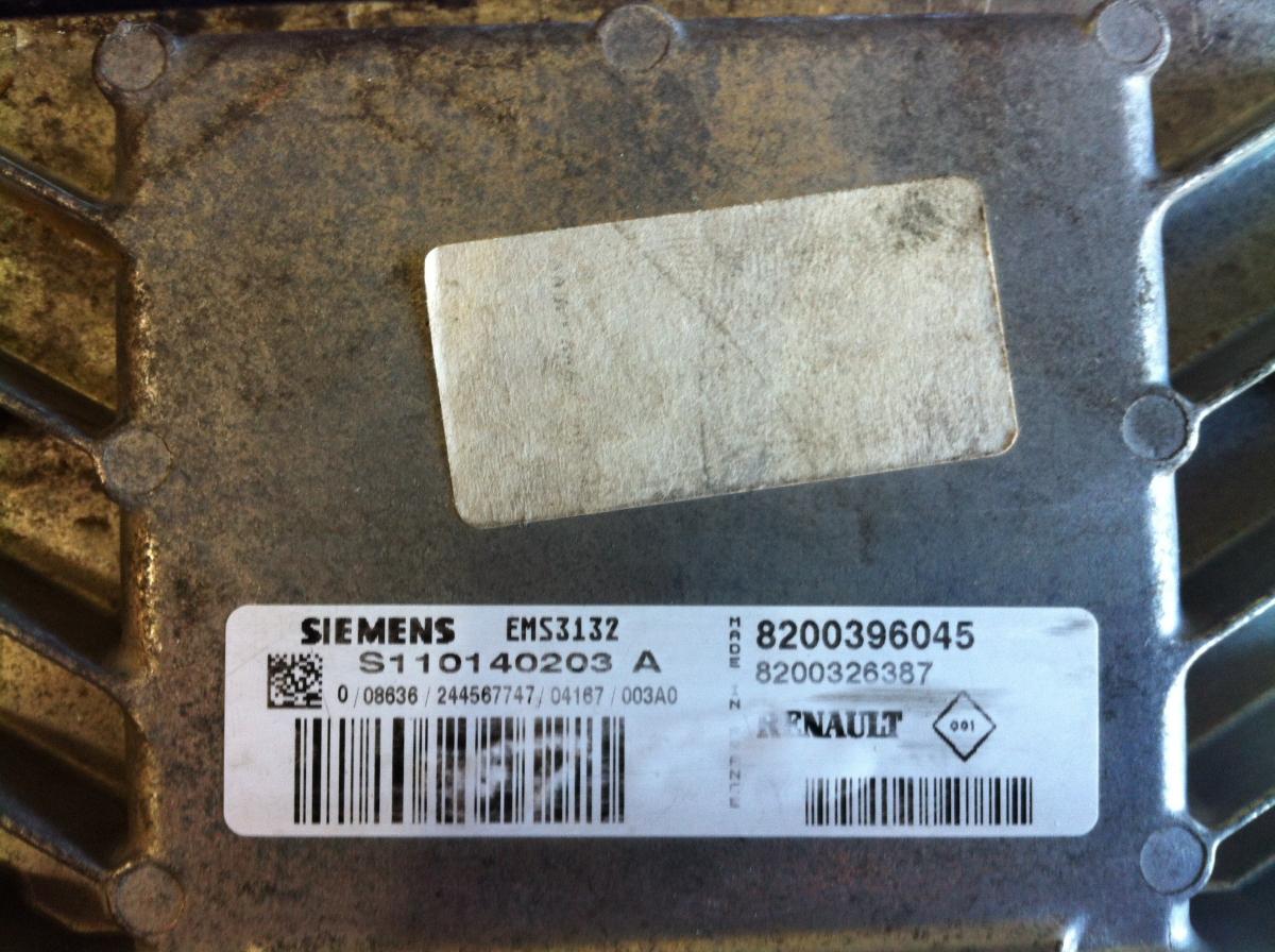

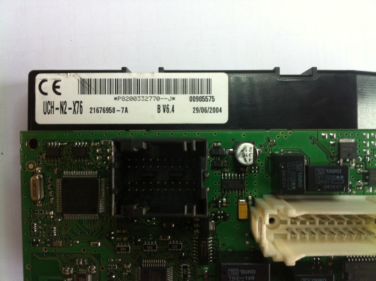

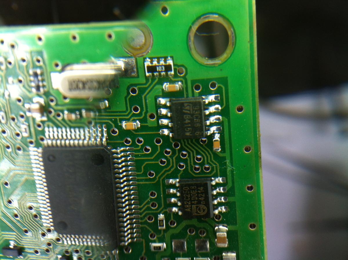

cubic007 Опубликовано 24 марта, 2014 Поделиться Опубликовано 24 марта, 2014 (изменено) Доброй ночи. Хотел в диагностику разместить, но вроде к иммо ближе. Итак, машина не заводится. Светодиод на приборной панели горит постоянно. Смотрю Клипом. Ошибок ни по иммо, ни по моторнику нет. При построении мультиплексной сети Клип ругается на отсутствие моторника. Нашел отгнивший can-провод . Отремонтировал. Связи всё равно нет. Моторник живой , виден по диагнозе по k-line, показывает параметры и т.д. В статусах и моторника, и иммо - ключ принят, код верный, иммо активен. Собственно вопрос - в какую сторону рыть? СAN шину смотреть нечем, если только USB-осциллографом попробовать. Да, ещё интересная деталь. CAN-шина в моторнике приходит на CAN-трансивер 8250g , а в BSI на CAN стоит CAN-controller A82C250. Может быть такое? Машину начали ковырять без меня - хз, может моторник не родной уже... И ещё... моторник пытались сделать иммо-офф. Не получилось, но вроде как "вернули всё назад". Может проще на разборке пару блоков найти? моторник siemens ems3132 s110140203A BSI sagem USH-N1-X76 28112766-3A B V6.5 Изменено 24 марта, 2014 пользователем cubic007 Ссылка на комментарий Поделиться на другие сайты Поделиться

cubic007 Опубликовано 24 марта, 2014 Автор Поделиться Опубликовано 24 марта, 2014 Если я правильно понял, лампа иммо будет гореть (и статус блоков "иммо активен") будет сохраняться при отсутствии связи между BSI и моторником. Линия была неисправна. Нашел - починил. Ничего не изменилось. Связи нет. Если учесть, что CLIP видит BSI в том числе по кану, видимо, кан не работает в моторнике. Возможно, при перепрошивке моторника "иммо офф" пострадала флешь. Пробовать перепрошить стоковой прошивкой? Ну или менять CAN-трансивер. Так? Ссылка на комментарий Поделиться на другие сайты Поделиться
