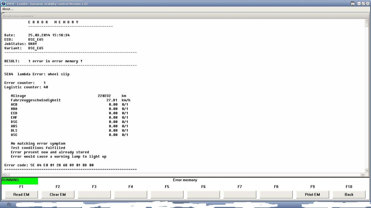

morozof_777 Опубликовано 25 марта, 2014 Поделиться Опубликовано 25 марта, 2014 Приехала с неисправным блоком АБС (bosch 0 265 950 006)! (В блоке обрывы восстанавливать не стал) Купили БУ блок с на разборке (номера один в один) Подключил , прописал вин инпой,стёр ошибки,всё потухло ошибок нет! решили проехаться и через 2 км снова всё загорелось! подключаю сканер а там ошибка 5EA4 Lambda error : wheel sleep. Не могу понять что не так?( при этом вращение колёс видится идеально) Ссылка на комментарий Поделиться на другие сайты Поделиться

vertol Опубликовано 26 марта, 2014 Поделиться Опубликовано 26 марта, 2014 " подключил СКАНЕР" - это не я написал в первом посте.погугли - что такое "сканер". и после поездки инпа при диагностике DSC написала lambda error? скрин незатруднит? Ссылка на комментарий Поделиться на другие сайты Поделиться

morozof_777 Опубликовано 26 марта, 2014 Автор Поделиться Опубликовано 26 марта, 2014 вот как то так...... пишет именно инпа! Ссылка на комментарий Поделиться на другие сайты Поделиться
morozof_777 Опубликовано 26 марта, 2014 Автор Поделиться Опубликовано 26 марта, 2014 вот ещё раз DSC.txtПолучение информации... Ссылка на комментарий Поделиться на другие сайты Поделиться
morozof_777 Опубликовано 26 марта, 2014 Автор Поделиться Опубликовано 26 марта, 2014 вот принтскрин Ссылка на комментарий Поделиться на другие сайты Поделиться

morozof_777 Опубликовано 28 марта, 2014 Автор Поделиться Опубликовано 28 марта, 2014 Проблема решилась! После покатушек со снятием логов заметил что задняя ось отстаёт в показаниях вращения колёс примерно на 3-5 км от передних. Сразу вышел смотреть резину - ну как факт перед 245\45\19 а зад 255\55\19. Съездили махнули резину - и всё!!! нет проблем!!! 3 для из за глупости!!!Век живи век учись!!! А кодировки этому блоку не требуются, просто вписать вин и он сам закодируется! Ссылка на комментарий Поделиться на другие сайты Поделиться
