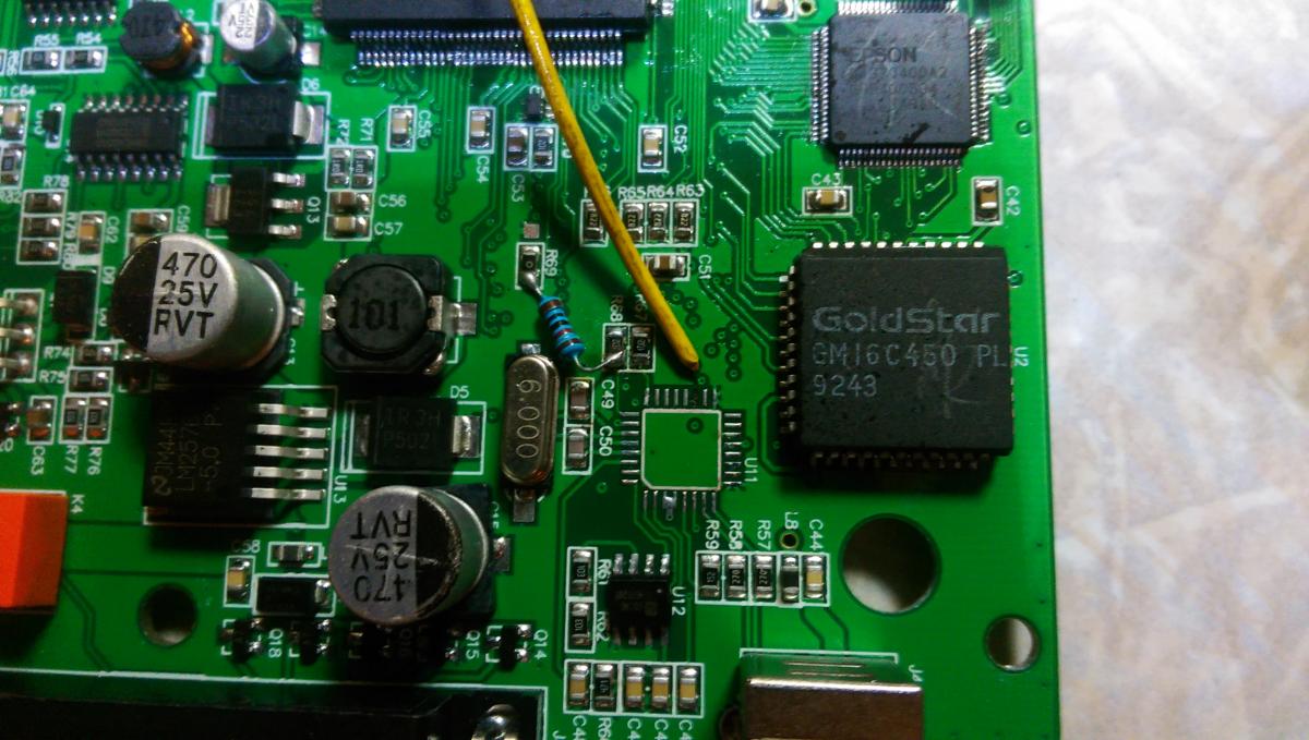

LEGS Опубликовано 19 февраля, 2015 Поделиться Опубликовано 19 февраля, 2015 Интересует фото платы Ди-Джи 3...Китайцы с КИНГБОЛЕН божились прибор обновляем ! Хрена лысого.... ФТДИ нет , у одной микры нога задрана , с перемычкой , возле шлейфа дисплея "поднят" один конец смд диода . Качество пайки - унылое китайское Гэ.... по всей плате мелкие шарики припоя , из-за несмытого флюса особенно в районе шлефа тачпада сильно лагал стилус , приходилось сдвигать "тык" чтобы попасть на нужную иконку . Кто может поделится распиновкой разьемов 47 , 34 ? Доверия соответствия пайки пинам к китаезам никакого...После праздников буду "давить" продавца . Ссылка на комментарий Поделиться на другие сайты Поделиться

LEGS Опубликовано 24 сентября, 2015 Поделиться Опубликовано 24 сентября, 2015 В 19.02.2015 в 00:17, LEGS сказал: Интересует фото платы Ди-Джи 3...Китайцы с КИНГБОЛЕН божились прибор обновляем ! Хрена лысого.... ФТДИ нет , у одной микры нога задрана , с перемычкой , возле шлейфа дисплея "поднят" один конец смд диода . Качество пайки - унылое китайское Гэ.... по всей плате мелкие шарики припоя , из-за несмытого флюса особенно в районе шлефа тачпада сильно лагал стилус , приходилось сдвигать "тык" чтобы попасть на нужную иконку . Кто может поделится распиновкой разьемов 47 , 34 ? Доверия соответствия пайки пинам к китаезам никакого...После праздников буду "давить" продавца .Прибор доведен до полной комплектации , ФТДИшка запаяна , УСБ порт работает,дампы можно скидывать на комп для редактирования и обратно в ДИДЖИК для записи,с софтом от ДИАГПРОГ пока не работает. Респект Василию,программисту из Ухты. Ссылка на комментарий Поделиться на другие сайты Поделиться
Миру-beer Опубликовано 24 сентября, 2015 Поделиться Опубликовано 24 сентября, 2015 Что кроме впайки FTDI делал? Ссылка на комментарий Поделиться на другие сайты Поделиться
wital555 Опубликовано 25 сентября, 2015 Поделиться Опубликовано 25 сентября, 2015 Ничего, хватило запаять FTDI. Ссылка на комментарий Поделиться на другие сайты Поделиться
дима122 Опубликовано 8 октября, 2015 Поделиться Опубликовано 8 октября, 2015 Всем добрый вечер, cдул дорожку, что делать? Ссылка на комментарий Поделиться на другие сайты Поделиться
astronom Опубликовано 8 октября, 2015 Поделиться Опубликовано 8 октября, 2015 купить новый диджипрог Ссылка на комментарий Поделиться на другие сайты Поделиться
kotin Опубликовано 8 октября, 2015 Поделиться Опубликовано 8 октября, 2015 спаяй контактную перемычкку для этой ноги Ссылка на комментарий Поделиться на другие сайты Поделиться
stepa11111 Опубликовано 8 октября, 2015 Поделиться Опубликовано 8 октября, 2015 В 08.10.2015 в 17:22, дима122 сказал: Всем добрый вечер, cдул дорожку, что делать? Прикольно, поминальной свечкой указывает на испорченную дорожку. А если серьёзно - то я делал так - брал многожильный провод, с медными жилками(они лудятся веселее) и соединял разрыв. Ссылка на комментарий Поделиться на другие сайты Поделиться
astronom Опубликовано 8 октября, 2015 Поделиться Опубликовано 8 октября, 2015 этот драйвер нужен только для обновы. если установлена последняя версия то его можно не паять так как обнов больше не будет Ссылка на комментарий Поделиться на другие сайты Поделиться
LEGS Опубликовано 10 октября, 2015 Поделиться Опубликовано 10 октября, 2015 В 25.09.2015 в 17:46, wital555 сказал: Ничего, хватило запаять FTDI.И все недопаяные эл-ты. В каком виде прислали китайцы, - фото остались,если интересно выложу. В 08.10.2015 в 21:11, astronom сказал: этот драйвер нужен только для обновы. если установлена последняя версия то его можно не паять так как обнов больше не будетИ не только... Редактировать считаный дамп прямо в приборе будете??? стилусом тыкать нужные байты . Гораздо удобнее сохранить дамп на компе , пресчитать и отредактированый обратно отправить в прибор. ...Хотя если вы дампы руками не правите , а хватает работы только через дырку , то вам оно и не надо. Ссылка на комментарий Поделиться на другие сайты Поделиться
alehei4 Опубликовано 10 октября, 2015 Поделиться Опубликовано 10 октября, 2015 В 08.10.2015 в 17:22, дима122 сказал: Всем добрый вечер, cдул дорожку, что делать? А нужна ли эта контактная площадка для работы прибора? В 10.10.2015 в 09:24, LEGS сказал: И все недопаяные эл-ты. В каком виде прислали китайцы, - фото остались,если интересно выложу. И не только... Редактировать считаный дамп прямо в приборе будете??? стилусом тыкать нужные байты . Гораздо удобнее сохранить дамп на компе , пресчитать и отредактированый обратно отправить в прибор. ...Хотя если вы дампы руками не правите , а хватает работы только через дырку , то вам оно и не надо. Мне кажется в качестве прогера для микросхем прибор мало кто использует. Есть другие, специально приобретённые для работы с памятью. Ссылка на комментарий Поделиться на другие сайты Поделиться
