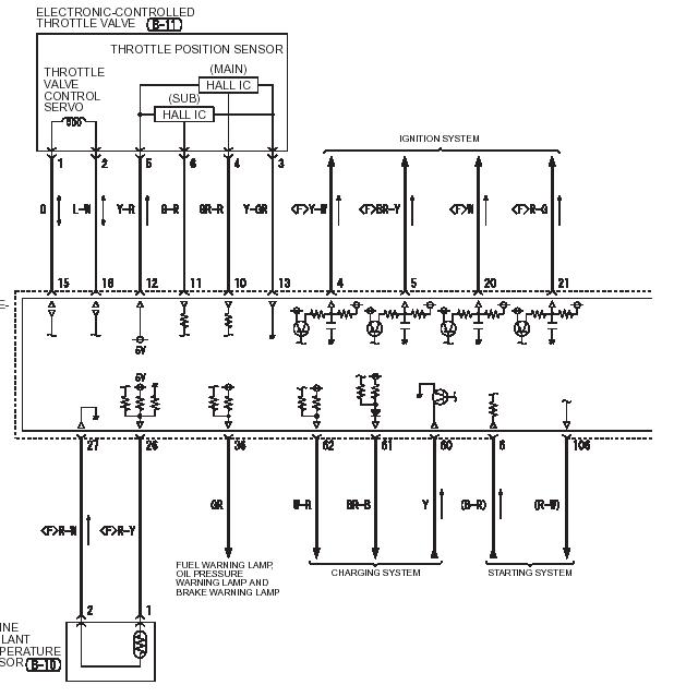

thunder Опубликовано 27 марта, 2014 Поделиться Опубликовано 27 марта, 2014 Всем здрасте. Ситуация такая: имеется Lancer X, нет управления дросселем, питание на ДПДЗ есть, выход с датчиков есть, сканер их тоже видит. Висит ошибка Р2100, не удаляется. Началось неделю назад, изредка плавали обороты ХХ, затем отсутствие реакции на педаль газа,потом умерла совсем. Сняли клемму -, прозвонили проводку, дроссель проверили принудительно - работает, одели клемму - все работает - ошибок нет, Кто сталкивался? Что может быть? Ссылка на комментарий Поделиться на другие сайты Поделиться

thunder Опубликовано 27 марта, 2014 Автор Поделиться Опубликовано 27 марта, 2014 Визуально проводку не осматривали но прозванивается норм, на дроссель принудительно давал питание отрабатывает бодро, без заеданий. Завтра подключу управление дросселем в обход общего жгута и померяю ток. Добрался до управляющей микросхемы, он без охлаждения и с одной стороны на плате легкие синюшные разводы. Даже если проблема в ней, заменить нечем. Маркировка схемы CS900750VW Ссылка на комментарий Поделиться на другие сайты Поделиться
thunder Опубликовано 27 марта, 2014 Автор Поделиться Опубликовано 27 марта, 2014 (изменено) В 27.03.2014 в 17:02, dvanya сказал: Это ошибка по приводу дроссельного узла, причем здесь ДПДЗ и выхода датчиков? Это ошибка по электроцепи привода дрос.узла. Привод ДУ работает по обратной связи ДПДЗ( в частности) или у меня устаревшие сведения? Изменено 27 марта, 2014 пользователем thunder Ссылка на комментарий Поделиться на другие сайты Поделиться
komond Опубликовано 27 марта, 2014 Поделиться Опубликовано 27 марта, 2014 В 27.03.2014 в 17:38, thunder сказал: Это ошибка по электроцепи привода дрос.узла. Привод ДУ работает по обратной связи ДПДЗ( в частности) или у меня устаревшие сведения? Если в цепи управления двигателем ETC обнаружен обрыв или замыкание на «массу», в блоке ETC формируется код DTC P2100 1. Заклинивание дроссельной заслонки 2. Обрыв в цепи электродвигателя 3. Неисправность электродвигателя 4. Неисправность блока управления двигателем (ECM) чето я про микросхему не понял когда прямым ходом серводвигатель дросселя либо проводка либо блок управления двигателя либо предохранитель бонально Ссылка на комментарий Поделиться на другие сайты Поделиться
thunder Опубликовано 28 марта, 2014 Автор Поделиться Опубликовано 28 марта, 2014 какой предохранитель? Управление напрямую с блока, с реверсивной полярностью. Вопрос о том, что-нибудь может влиять на отключение управлением привода дросселя? Ссылка на комментарий Поделиться на другие сайты Поделиться

unik Опубликовано 28 марта, 2014 Поделиться Опубликовано 28 марта, 2014 В 28.03.2014 в 06:47, thunder сказал: какой предохранитель? Управление напрямую с блока, с реверсивной полярностью. Вопрос о том, что-нибудь может влиять на отключение управлением привода дросселя? Вы на входе этого драйвера проверьте 12V. Такие цепи имеют свой пред. И драйвер даёт ШИМ Ссылка на комментарий Поделиться на другие сайты Поделиться
