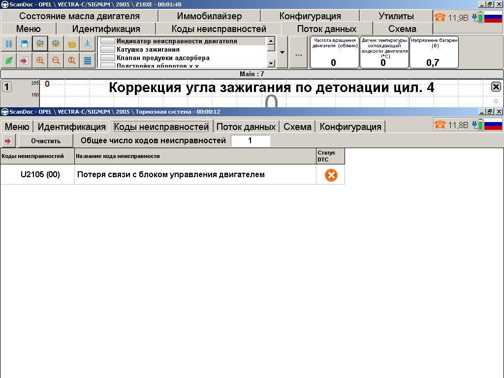

andreynt1 Опубликовано 28 марта, 2014 Поделиться Опубликовано 28 марта, 2014 Добрый вечер.. парни подскажите как правильно поставить диагноз OPEL vectra С Z18XE 2005 при нагреве глохнет и не запускается пока не остынет прикладываю ошибку с сима при не запуске в мотрный захожу без проблем там ошибка потери связи с сим а в эл усилитель не могу зайти.. остынет она запускается и без проблем захожу в эл усилитель.. пробывал отключал фишки с эл усилителя --толку нет не пускается.. как правильно определить виновника? Ссылка на комментарий Поделиться на другие сайты Поделиться

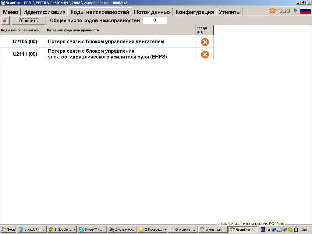

andreynt1 Опубликовано 2 апреля, 2014 Автор Поделиться Опубликовано 2 апреля, 2014 Прозвонил проводку от електро усилителя до абс от абс до моторного всё в порядке!!! сопротивление кана на эбу 120 ом авто перестала запускатся--ошибки всё теже... с мотоным есть связь-в нём нит ни одной ошибке а с электроуилителем нет связи. в симе текущие 2 ошибки по потери связи с Эбу и Эл усилителем какие мысли? Ссылка на комментарий Поделиться на другие сайты Поделиться

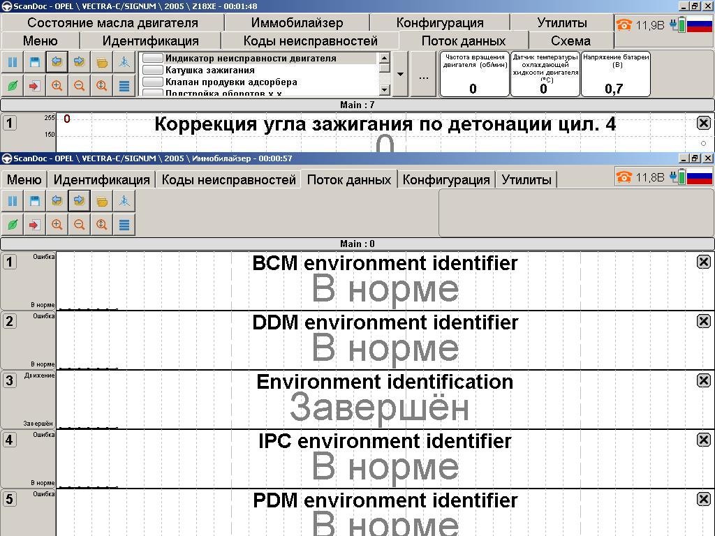

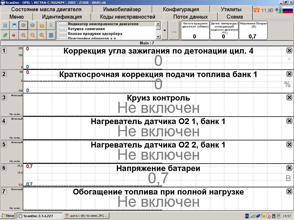

andreynt1 Опубликовано 2 апреля, 2014 Автор Поделиться Опубликовано 2 апреля, 2014 я почемуто логически думаю что у меня АБс ругается на отсутствие связи с моторным и сим на моторный то дело в нём или это не так? скрины прикладываю.. заметил такую тонкость в ЭБу по дате напряжение в батари 07в это глюк скандока или всётки моторник глючит.. сегодня времени небвло оп ком искать--завтра найду и перепроверю... Ссылка на комментарий Поделиться на другие сайты Поделиться
alex2005 Опубликовано 2 апреля, 2014 Поделиться Опубликовано 2 апреля, 2014 ну так может в первую очередь и копать именно в ту сторону, что проверить все питающие на ЭБУ?!?!... 0,7в - это явно не айс!.. Ссылка на комментарий Поделиться на другие сайты Поделиться
andreynt1 Опубликовано 2 апреля, 2014 Автор Поделиться Опубликовано 2 апреля, 2014 с питанием там всё ок на АБС кан бы ещё перемкнуть с сима сразу на ЭБУ.. но не нашёл в автодате схему по кану на АБС нет под рукой ТИСа нужна схема по кану на АБС Ссылка на комментарий Поделиться на другие сайты Поделиться
