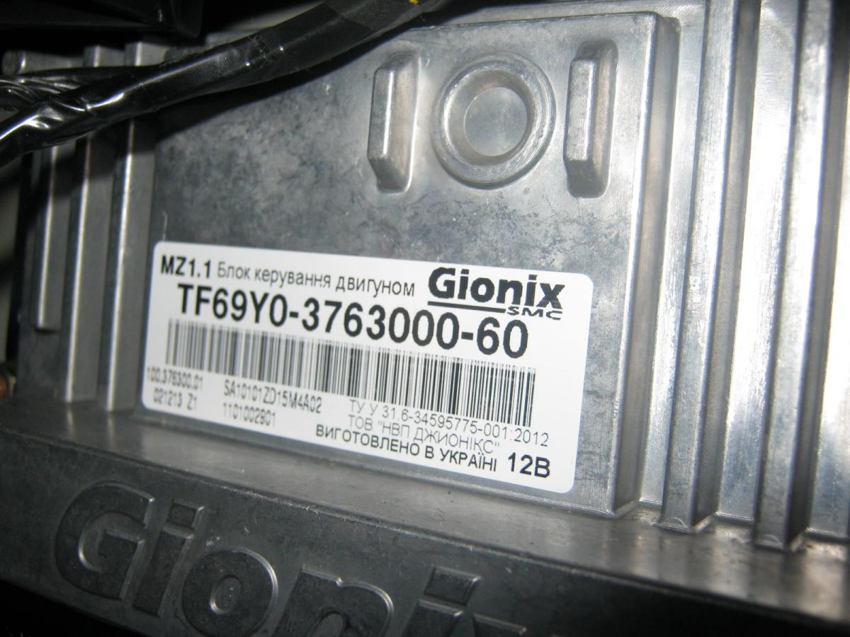

777darkangel Опубликовано 28 марта, 2014 Поделиться Опубликовано 28 марта, 2014 Народ, хочу прошить ЗАЗ ЛАНОС 2014г. в. под ГБО 4. Изучил кое какую информацию, я понял, что шеться он по к линии через обд! Скачал и установил программу ChipLoader, и решил для начала сохранить родную прошивку блока! В меню настройки, выбрал нужный ком порт, при тесте к лине адаптера, пишет, что адаптер работает нормально. На сколько я знаю, блок там Микас 10.3, выбрал соответствующий блок, но не установить связь, не слить прошивку мне не удалось! Пишет, Установление связи с ЭБУ и не чего не происходит! Может кто то подскажет, почему не выходит подключиться к ЭБУ? Может там нужно к линию в другое место в обд подключать? Или может программой другой попробовать подключиться? Фото блока прикладываю к теме. Кстати, этот же адаптер, прекрасно диагностирует данный автомобиль и стирает ошибки! Ссылка на комментарий Поделиться на другие сайты Поделиться
vasilich Опубликовано 28 марта, 2014 Поделиться Опубликовано 28 марта, 2014 (изменено) вообщето это микас м11.4 если вы пытаетесь считать с этого блока калибровку ломанным загрузчиком то это безполезый труд . халява тут не катит. Изменено 28 марта, 2014 пользователем vasilich Ссылка на комментарий Поделиться на другие сайты Поделиться

vasilich Опубликовано 29 марта, 2014 Поделиться Опубликовано 29 марта, 2014 (изменено) Вчера писал с телефона и фото блока не увидел. У вас не Микас а Джионикс чисто Украинский ЭБУ .На этот блок нет ещё оф загрузчика ни в на Украине ни в России . совет простой поменять на Микас тогда чтот и получиться, по Микасу в этой http://www.auto-bk.ru/forum/topic/860/ теме всё расписано читайте всю тему. Изменено 29 марта, 2014 пользователем vasilich Ссылка на комментарий Поделиться на другие сайты Поделиться
