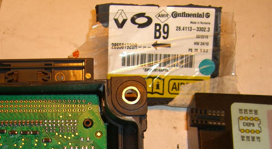

alexuz Опубликовано 28 марта, 2014 Поделиться Опубликовано 28 марта, 2014 После утреннего запуска в мороз,загорелась лампа подушки на щитке приборов,диагносты приговорили ЭБУ. Купили новый ЭБУ подушки,поставили и как рассказывает хозяин машины,прописали в блок только вин,к лампе подушки на панели, еще добавилась лампа откл.подушки пассажира в мультидисплее,так и приехала к нам... Имеем два блока,в родном сидит ошибка 908049(эбу) и по наличию пассажира не стираемые,пишет не возможно. В новом одна ошибка, по лампе откл.подушки пассажира в мультидисплее,не текущая,стирается и по новой возникает. Перелил еепромку со старого в новый,ошибки перекинулись(эбу+наличие пассажира),т.е. старый сдох программно. № ЭБУ 285581920R,машину отпустил пишу по памяти так,что с подробностями сложно,правда подключил на столе - лянч видит, Клипом завтра попробую, если даст конечно. Теперь вопрос:-как поправить конфиг подушки,перерыли весь Клип 113в,не дает нигде,может только онлайн? Спасибо. Ссылка на комментарий Поделиться на другие сайты Поделиться
Alex19 Опубликовано 29 марта, 2014 Поделиться Опубликовано 29 марта, 2014 Конфиг либо онлайн, либо с диска(на счет диска не уверен) Он лайн только с ключом(у дилера). С диска-нужен код перепрограммирования. Ссылка на комментарий Поделиться на другие сайты Поделиться
Rishat haibullin Опубликовано 29 марта, 2014 Поделиться Опубликовано 29 марта, 2014 Самый простой вариант поставить обманку сопротивление 4om на линию кнопки выключения подушки Ссылка на комментарий Поделиться на другие сайты Поделиться
benladenff Опубликовано 29 марта, 2014 Поделиться Опубликовано 29 марта, 2014 (изменено) Я бы со старого вытер бы нестираемою ошибку (краш) Изменено 29 марта, 2014 пользователем benladenff Ссылка на комментарий Поделиться на другие сайты Поделиться
alexuz Опубликовано 29 марта, 2014 Автор Поделиться Опубликовано 29 марта, 2014 Цитата Я бы со старого вытер бы нестираемою ошибку (краш) Это не краш,но буду пытаться править родной дамп,а потом уже обманку. И как понял новые блоки только у дилера? Спасибо. Ссылка на комментарий Поделиться на другие сайты Поделиться
benladenff Опубликовано 29 марта, 2014 Поделиться Опубликовано 29 марта, 2014 (изменено) Если в срс есть ошибка блока - она заносится в область нестираемых ошибок, тогда толька правка дампа вручную или спец приблудами. Номер блока и дамп в студию Изменено 29 марта, 2014 пользователем benladenff Ссылка на комментарий Поделиться на другие сайты Поделиться
alexuz Опубликовано 29 марта, 2014 Автор Поделиться Опубликовано 29 марта, 2014 Прикрепил. 285581920R 95640 orig.BINПолучение информации... 285581920R 95640 new.binПолучение информации... Ссылка на комментарий Поделиться на другие сайты Поделиться
benladenff Опубликовано 29 марта, 2014 Поделиться Опубликовано 29 марта, 2014 Личка Ссылка на комментарий Поделиться на другие сайты Поделиться
