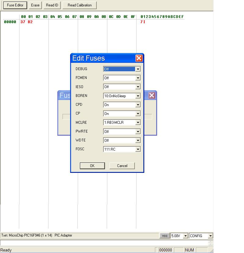

astronom Опубликовано 19 апреля, 2014 Поделиться Опубликовано 19 апреля, 2014 Есть возможность поднять его с помощью апельсина? На скрине это дефолтные фузы? Ссылка на комментарий Поделиться на другие сайты Поделиться
Bondareff Опубликовано 19 апреля, 2014 Поделиться Опубликовано 19 апреля, 2014 Да - на скрине конфиг по умолчанию. Именно на этот проц нет значений :( есть только на Nexia на 914 пике Ссылка на комментарий Поделиться на другие сайты Поделиться
astronom Опубликовано 19 апреля, 2014 Поделиться Опубликовано 19 апреля, 2014 Отпишите значение конфигурации на 946 пик. Если ставлю 37B2 панель запускается но машины под рукой нет проверить. Ссылка на комментарий Поделиться на другие сайты Поделиться
Bondareff Опубликовано 19 апреля, 2014 Поделиться Опубликовано 19 апреля, 2014 забил твои значения в конфиг - смотри скрин а вот как на самом деле должно быть ? Ссылка на комментарий Поделиться на другие сайты Поделиться
Bondareff Опубликовано 19 апреля, 2014 Поделиться Опубликовано 19 апреля, 2014 у Нексии на 914 конфиг 3FE4, даташит на них один и тот же : PIC16F913/914/916/917/946 http://pdf1.alldatasheet.com/datasheet-pdf/view/197666/MICROCHIP/PIC16F946-E/ML.html попробуй так как 914. Ссылка на комментарий Поделиться на другие сайты Поделиться
astronom Опубликовано 19 апреля, 2014 Поделиться Опубликовано 19 апреля, 2014 я выставил так 37F2 http://s018.radikal.ru/i515/1404/9f/a1584460aa33.jpg все запустилось но на соседнем ресурсе увидел что человек ставил 37E2 да и максимов тоже отписался что 37E2 надо в любом случае 37F2 тоже работает. Ссылка на комментарий Поделиться на другие сайты Поделиться
Bondareff Опубликовано 19 апреля, 2014 Поделиться Опубликовано 19 апреля, 2014 Скажу чесно в архитектуре пиков не особо силён но если выставишь коэфициент внутреннего таймера не тот то будет он у тебя считать 1 км за 2 или ещё какие приколы могут быть . Ссылка на комментарий Поделиться на другие сайты Поделиться
astronom Опубликовано 21 апреля, 2014 Поделиться Опубликовано 21 апреля, 2014 (изменено) вот такой должен быть конфиг! У меня же выставлено 37F2 единственное что у меня не соответствует это PWRT = OFF / / Включение питания Таймер бит разрешения (PWRT отключен) Но и с этим конфигом все работает и считает как положено. Если я не ошибаюсь это задержка подачи питания так есть после того как подали на него питание включается небольшая задержка в миллисекундах. Это делается для того что бы питание ядра устаканилось и что бы еепром можно было считывать без ошибок. Поправьте если не правильно отписал Изменено 21 апреля, 2014 пользователем astronom Ссылка на комментарий Поделиться на другие сайты Поделиться
sas-78 Опубликовано 21 апреля, 2014 Поделиться Опубликовано 21 апреля, 2014 Все верно, конфиг на этом пике должен быть 37Е2 Ссылка на комментарий Поделиться на другие сайты Поделиться
astronom Опубликовано 22 апреля, 2014 Поделиться Опубликовано 22 апреля, 2014 Да кстати фул с первой страницы не подошел мне видимо считан пиккитом. Залил фул считанный упой . Сначала льем флеш потом епром и в последнюю очередь конфиг. Вот после таких манипуляций приборка стартонула Ссылка на комментарий Поделиться на другие сайты Поделиться
