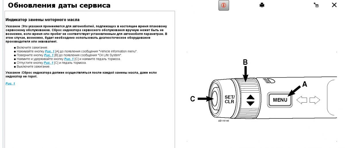

aliga Опубликовано 31 марта, 2014 Поделиться Опубликовано 31 марта, 2014 (изменено) Спасибо за помощь сегодня попробую так сделать, потом отпишу по результату. вот смотри Включить зажигание. Нажать кнопку "MENU". (1) Выбрать меню данных по автомобилю. (2) Вызвать пункт меню "OIL LIFE RESET". (2) Нажать кнопку сброса. Держать нажатой кнопку сброса 1 секунд(-ы). (3) На дисплее появляется индикация "ACKNOWLEDGED". (4) Теперь периодичность технического обслуживания сброшена. 1 Изменено 31 марта, 2014 пользователем aliga Ссылка на комментарий Поделиться на другие сайты Поделиться
