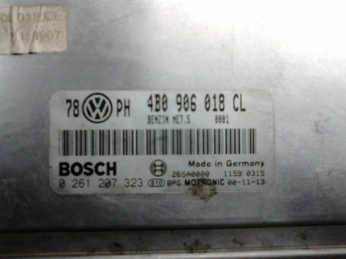

shurimba Опубликовано 2 апреля, 2014 Поделиться Опубликовано 2 апреля, 2014 Доброе утро! Заменили движок - заводится и глохнет... Мозги остались старые, потому как у ADR все совсем по другому. Понятно что скорее всего не совпадают коленвал-распредвал. Есть ли у кого осцилка AWM для сравнения? И второй вопрос - можно ли прошить родные мозги (какой прошивкой) с не турбового движка? Ссылка на комментарий Поделиться на другие сайты Поделиться

AWAS Опубликовано 2 апреля, 2014 Поделиться Опубликовано 2 апреля, 2014 А как он будет работать, если дроссель у AWT/AWM электронный, а в ADR тросик, прошивка заточена под работу с турбиной, набор датчиков отличается...... Плохая идея...... А еще и обмен с блоками (ABS, Instrument Cluster) в одном случае по CAN, во втором случае по аналогу. Боюсь, что не получится пришить голову ужа к ежу. ЗЫ. Мозги разные аппаратно. Перепрошивка не поможет. Ссылка на комментарий Поделиться на другие сайты Поделиться
shurimba Опубликовано 2 апреля, 2014 Автор Поделиться Опубликовано 2 апреля, 2014 Мозги и проводка остались родные - под катушки переставили крышку клапанов, под дроссель - впускной коллектор. Синхра колена и распреда совпадает. Ошибки на данный момент только об отсутствии сообщения от блока ABS - видимо накрылся и о неисправности вакумной системы тормозов - но это у многих... Ещё сейчас там стоит механика - но на старом движке я переделывал чтобы стартер работал и он какое то время ездил. Весь день рылся по разным форумам - не где не нашел прошивку без турбо для 1.8 для боша - есть только для симос... Ссылка на комментарий Поделиться на другие сайты Поделиться
052 Опубликовано 2 апреля, 2014 Поделиться Опубликовано 2 апреля, 2014 Какую прошивку то ищите? Винегрет какой то получается из ме7.5 и м 3.8.2 Ссылка на комментарий Поделиться на другие сайты Поделиться
shurimba Опубликовано 3 апреля, 2014 Автор Поделиться Опубликовано 3 апреля, 2014 Пытаюсь найти прошивку под МЕ 7.5 без турбо... Есть пара - но там железо другое... Ссылка на комментарий Поделиться на другие сайты Поделиться
052 Опубликовано 3 апреля, 2014 Поделиться Опубликовано 3 апреля, 2014 Неосуществимая затея. Ме7.5 не турбо-это только ALT, т.к 1.8 не было ме7.5 ( APT и ARG -это ме7.1 с узкой ЛЗ). Прошивка от него не ляжет в турбовый блок-получите кирпич. Проще-купить, действительно блок от APT или ARG и поменять зонд. Ссылка на комментарий Поделиться на другие сайты Поделиться
shurimba Опубликовано 3 апреля, 2014 Автор Поделиться Опубликовано 3 апреля, 2014 Этот вариант тоже рассматривается. Пока ищу блок... Ссылка на комментарий Поделиться на другие сайты Поделиться
shurimba Опубликовано 3 апреля, 2014 Автор Поделиться Опубликовано 3 апреля, 2014 Если ставить APT или AGR то и щиток менять придется? В них вроде без кана... Ссылка на комментарий Поделиться на другие сайты Поделиться
AWAS Опубликовано 3 апреля, 2014 Поделиться Опубликовано 3 апреля, 2014 Если ставить APT или AGR то и щиток менять придется? В них вроде без кана... Это не самое важное важное, если не учитывать вопросы с ИММО. Самое непростое, это заставить заработать старый двигатель в новом обвесе. Если вообще осуществимое.... Ссылка на комментарий Поделиться на другие сайты Поделиться
shurimba Опубликовано 7 апреля, 2014 Автор Поделиться Опубликовано 7 апреля, 2014 Поставил проводку, педаль газа, мозги и приборку от ADR - всё работает. Всем спасибо, тему можно закрыть. Ссылка на комментарий Поделиться на другие сайты Поделиться
