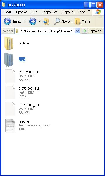

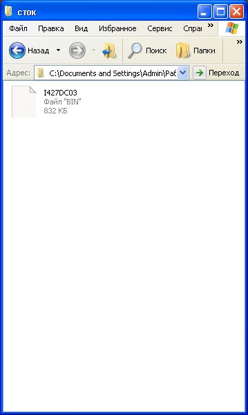

Gehaev Опубликовано 25 февраля, 2015 Поделиться Опубликовано 25 февраля, 2015 Всем привет! три дня назад успешно завалил М74,5 приора 106лс I427DC03 .Дело значит было так приехал клиент на прошивку ну я ему как и всем другим предлагаю ледокола, он соглашается, я ему заливаю человек уезжает ,но через час возвращается и говорит что никакой разницы не видит от заводской прошивки и просит поставить обратно заводскую ,Так как клиент изначально был слишком уж занудный я не стал спорить так как ледоколовские прошивки заливаю давно и недовольных единицы то просто скачал с чип тюнера прошивку и хотел зашить, ан не тут то было файл оказался в БСФе а так как я шью мотор лойдером от ММК то он не видит этот формат .Ну думал долго где взять и вспомнил что у меня есть еще прошивки от ММК и там папка сток в ней была прошивка я ее не глядя залил все прошло нормально поставил на машину она завелась клиент уехал но не далеко метров через 200 машина встала педаль газа не реагирует загоняю обратно а на репрог уже не идет ни в какую, поехал к другу на комбик слышал что помогает от этого но и там ничего не вышло комбик хотя бы видел его и показывал данные эбу но считать и шить все равно не смог,провели все эксперименты и танцы с бубном которые только слышали)))) как потом выяснилось прошивка которую я загнал весила 768кб а нужно было и я всегда заливал 832кб это я недоглядел вот и влип с этим))))).Итог помог один хороший человек востановил ЭБУ звать Сергей Сапелин если кто завалит обращаейтесь мужик мировой поможет я уверен.как он это сделал не знаю делал через удаленный доступ с комбиком и что там химичил )))) но это его козырь и его игра главное что помог и огромное ему спасибо за это.Ребята если у кого ММК лейте ледоколовские 832кб и не рискуйте и будет вам счастье)))) Ссылка на комментарий Поделиться на другие сайты Поделиться
Avtoelektrik Опубликовано 26 февраля, 2015 Поделиться Опубликовано 26 февраля, 2015 Даже не знаю чем помочь открыл папку ММК скрин прилагаю. От Ледокола на даный блок не имею. Попробуйте поменять архиватор он может касячить. Ссылка на комментарий Поделиться на другие сайты Поделиться
