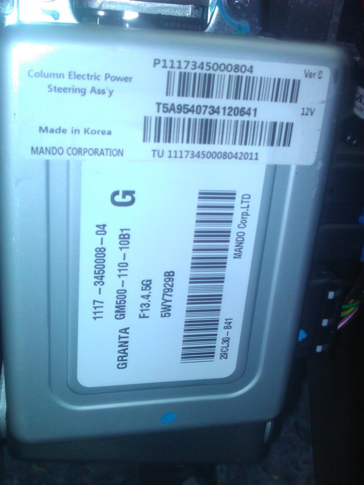

bald8 Опубликовано 3 апреля, 2014 Поделиться Опубликовано 3 апреля, 2014 Есть гранта 13 года стоит такое ЭБУ, Пробовал разные программы но данные не считываются.Какой прогой можно диагностировать? Подскажите пожалуйста. Ссылка на комментарий Поделиться на другие сайты Поделиться
Аллекс Опубликовано 3 апреля, 2014 Поделиться Опубликовано 3 апреля, 2014 В 03.04.2014 в 05:20, bald8 сказал: Есть гранта 13 года стоит такое ЭБУ, Пробовал разные программы но данные не считываются.Какой прогой можно диагностировать? Подскажите пожалуйста. Усилитель руля ПЕ ИМ ОШ ПС СБ СО Дополнительно ЭМУР Махачкала + - + + + + - ЭМУР Калуга + - + + + + - ЭМУР Mando + - + + - - - ну если только диагностика? вот что может Сканматик 2 Ссылка на комментарий Поделиться на другие сайты Поделиться
Maraconin Опубликовано 3 апреля, 2014 Поделиться Опубликовано 3 апреля, 2014 Электроусилитель руля. МТ-10 прочитать можно. Ссылка на комментарий Поделиться на другие сайты Поделиться
bald8 Опубликовано 3 апреля, 2014 Автор Поделиться Опубликовано 3 апреля, 2014 А прогами под Windows через kline адаптер, проверить ошибки, МРВ и тд можно какими нибудь? Ссылка на комментарий Поделиться на другие сайты Поделиться
wlad-18 Опубликовано 3 апреля, 2014 Поделиться Опубликовано 3 апреля, 2014 тут пытаются сказать, что это не блок управления двигателем! Ссылка на комментарий Поделиться на другие сайты Поделиться
borifan Опубликовано 3 апреля, 2014 Поделиться Опубликовано 3 апреля, 2014 (изменено) На корпусе русским по английски написано что это электро усилитель руля MANDO Изменено 3 апреля, 2014 пользователем borifan Ссылка на комментарий Поделиться на другие сайты Поделиться
Аллекс Опубликовано 3 апреля, 2014 Поделиться Опубликовано 3 апреля, 2014 (изменено) В 03.04.2014 в 06:47, wlad-18 сказал: тут пытаются сказать, что это не блок управления двигателем! блоки управления Ваз; Bosch M1.5.4 R83 Bosch M1.5.4 E2 Январь 5.1 R83 Январь 5.1 E2 VS 5.1 R83 VS 5.1 Euro2 Январь 7.2 RCO Январь 7.2 E2 Bosch MP7.0 E2 Bosch MP7.0 E3 Bosch M7.9.7 E2 Bosch M7.9.7 E3 Bosch M7.9.7 E4 Bosch M7.9.7 E2 AC (Нива) Bosch M7.9.7 E3 AC (Нива) Bosch M7.9.7 E4 AC (Нива) M73 M74 M74K M74 CAN M74 CAN ДАД ME17.9.7 ME17.9.7 CAN M75 EMS-3132 (Largus) АКПП JATCO AY K3 (Granta) АБС Bosch ABS 8.1 (Kalina/Priora) Bosch ABS 9 4x4 (Нива) Bosch ABS 9 (Калина/Приора) Bosch ESP 9 (Приора/Гранта) АБС Largus Иммобилизатор АПС 4 АПС 6 АПС 6.1 Подушки безопасности ПБ ACU (Kalina/Priora) ПБ Takata (Гранта) ПБ Largus Усилитель руля ЭМУР Махачкала ЭМУР Калуга ЭМУР Mando у тебя скорее всего такой- M74 CAN(ДМРВ) Изменено 3 апреля, 2014 пользователем Аллекс Ссылка на комментарий Поделиться на другие сайты Поделиться
wlad-18 Опубликовано 3 апреля, 2014 Поделиться Опубликовано 3 апреля, 2014 (изменено) если не секрет, это к чему? мой пост выше был адресован ТС с вами согласен полностью, по поводу сканматика, так же с этим блоком свяжется и скандок Изменено 3 апреля, 2014 пользователем wlad-18 Ссылка на комментарий Поделиться на другие сайты Поделиться
Аллекс Опубликовано 3 апреля, 2014 Поделиться Опубликовано 3 апреля, 2014 В 03.04.2014 в 05:20, bald8 сказал: Есть гранта 13 года стоит такое ЭБУ, Пробовал разные программы но данные не считываются.Какой прогой можно диагностировать? Подскажите пожалуйста. у тебя скорее всего такой- M74 CAN(ДМРВ) Ссылка на комментарий Поделиться на другие сайты Поделиться
bald8 Опубликовано 3 апреля, 2014 Автор Поделиться Опубликовано 3 апреля, 2014 Пробовал через OpenDiag, думает долго а потом ошибка, эбу не находит Ссылка на комментарий Поделиться на другие сайты Поделиться
Аллекс Опубликовано 3 апреля, 2014 Поделиться Опубликовано 3 апреля, 2014 В 03.04.2014 в 08:54, bald8 сказал: Пробовал через OpenDiag, думает долго а потом ошибка, эбу не находит ну покури форум!!! чего сразу так? причины разные бывают! - иммо, сигналка, питание. неисправность блока да мало ли? учиться,учиться... и еще раз учиться а по функциональным возможностям OPEN Diag , вопросы к Автору Ссылка на комментарий Поделиться на другие сайты Поделиться
Димарик_222 Опубликовано 3 апреля, 2014 Поделиться Опубликовано 3 апреля, 2014 А каким адаптером читать пытаешся? Ссылка на комментарий Поделиться на другие сайты Поделиться
jon-avto Опубликовано 3 апреля, 2014 Поделиться Опубликовано 3 апреля, 2014 в гранте кан, а ты его клайником мучаешь Ссылка на комментарий Поделиться на другие сайты Поделиться
bald8 Опубликовано 3 апреля, 2014 Автор Поделиться Опубликовано 3 апреля, 2014 Да, kline адаптером делаю. Ссылка на комментарий Поделиться на другие сайты Поделиться
Аллекс Опубликовано 4 апреля, 2014 Поделиться Опубликовано 4 апреля, 2014 В 03.04.2014 в 19:42, bald8 сказал: Да, kline адаптером делаю. не годится Ссылка на комментарий Поделиться на другие сайты Поделиться
bald8 Опубликовано 4 апреля, 2014 Автор Поделиться Опубликовано 4 апреля, 2014 Спасибо, понял Ссылка на комментарий Поделиться на другие сайты Поделиться
garin Опубликовано 4 апреля, 2014 Поделиться Опубликовано 4 апреля, 2014 В 04.04.2014 в 07:36, Аллекс сказал: не годится Почему? К-линия там зачем? Может сам адаптер у ТС не той системы?))) Опен-диаг с Патриотами тоже неохотно работает((( Ссылка на комментарий Поделиться на другие сайты Поделиться
Аллекс Опубликовано 4 апреля, 2014 Поделиться Опубликовано 4 апреля, 2014 В 04.04.2014 в 08:45, garin сказал: Почему? К-линия там зачем? Может сам адаптер у ТС не той системы?))) Опен-диаг с Патриотами тоже неохотно работает((( Ну ты вроде не новичек на форуме! а вопросы,,,,,, такие понятия как протокол обмена данными знакомы тебе? УЧИТЬСЯ НИКОГДА НЕ ПОЗДНО! Я до сих пор учусь нельзя объять необъятное Ссылка на комментарий Поделиться на другие сайты Поделиться
Jivis Опубликовано 3 декабря, 2015 Поделиться Опубликовано 3 декабря, 2015 В 03.04.2014 в 19:42, bald8 сказал: Да, kline адаптером делаю. либо ELM327 либо OpenPort2.0 Ссылка на комментарий Поделиться на другие сайты Поделиться
Flyfish Опубликовано 28 февраля, 2016 Поделиться Опубликовано 28 февраля, 2016 В 03.04.2014 в 05:20, bald8 сказал: Есть гранта 13 года стоит такое ЭБУ, Пробовал разные программы но данные не считываются.Какой прогой можно диагностировать? Подскажите пожалуйста. ЭУР - читается корректно, сканерами НПП «НТС» ДСТ-14, ДСТ-14Т, Ссылка на комментарий Поделиться на другие сайты Поделиться
