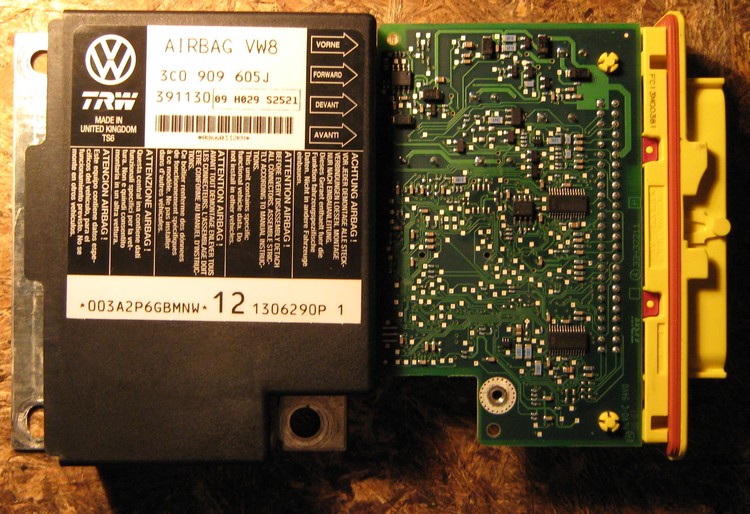

kenkel Опубликовано 4 апреля, 2014 Поделиться Опубликовано 4 апреля, 2014 На Jette 2013 100% без массы на корпус не видит Не только на Jetta ,но и на Passat блоки SRS в пластике не видятся по диагнозе без массы. Ниже фото такого блока. Однако название темы- Skoda Octavia 1C0 909 601 и постить нужно по этот блок. Ссылка на комментарий Поделиться на другие сайты Поделиться
