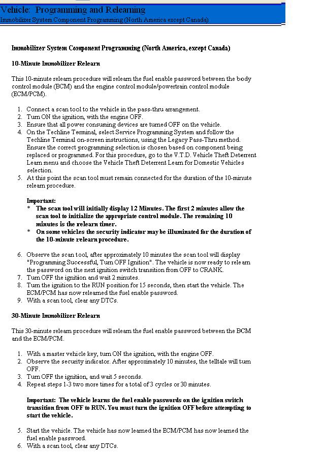

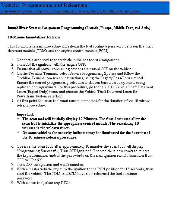

sovetskiy Опубликовано 13 апреля, 2014 Автор Поделиться Опубликовано 13 апреля, 2014 Транс надо подготавливать? Ссылка на комментарий Поделиться на другие сайты Поделиться
nemez36 Опубликовано 13 апреля, 2014 Поделиться Опубликовано 13 апреля, 2014 , , вот посмотри, билютени с олдаты, может поможет. Ссылка на комментарий Поделиться на другие сайты Поделиться
