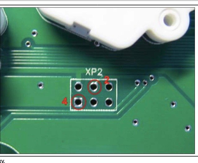

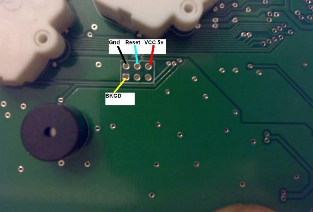

kostya007 Опубликовано 20 апреля, 2020 Поделиться Опубликовано 20 апреля, 2020 Парни поделитесь подключением BDM к панели итэлма 2170 3801010 30 Ссылка на комментарий Поделиться на другие сайты Поделиться
A_men Опубликовано 20 апреля, 2020 Поделиться Опубликовано 20 апреля, 2020 Ссылка на комментарий Поделиться на другие сайты Поделиться
sergeiii Опубликовано 21 апреля, 2020 Поделиться Опубликовано 21 апреля, 2020 Ссылка на комментарий Поделиться на другие сайты Поделиться
