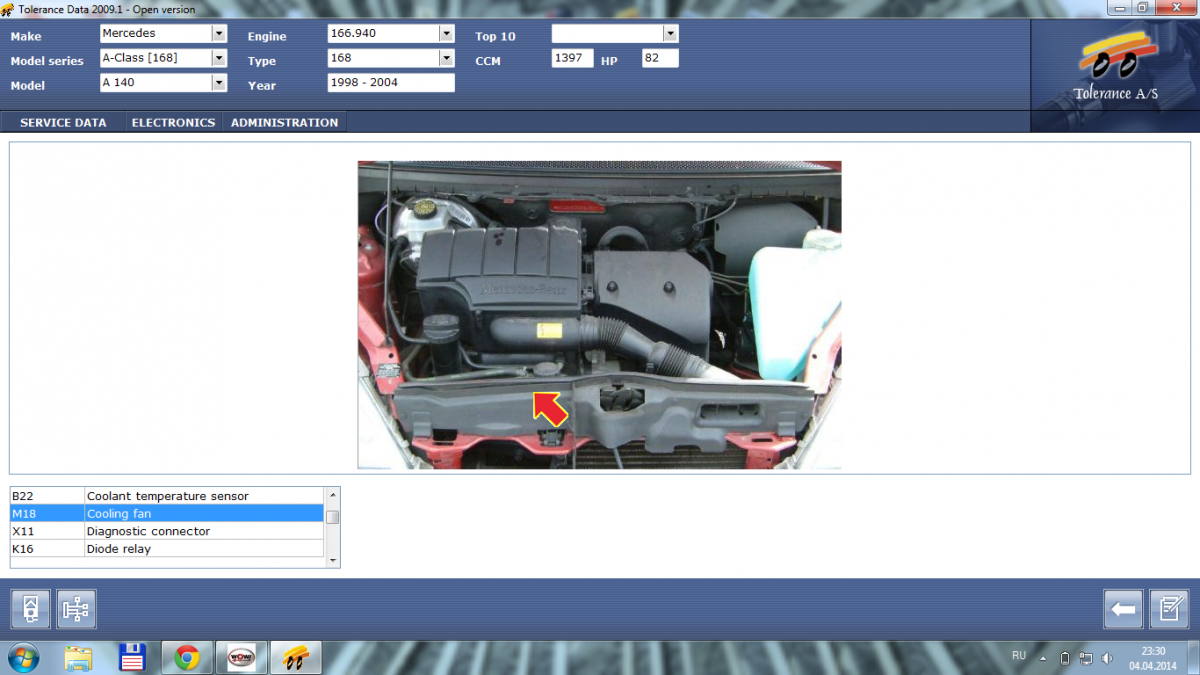

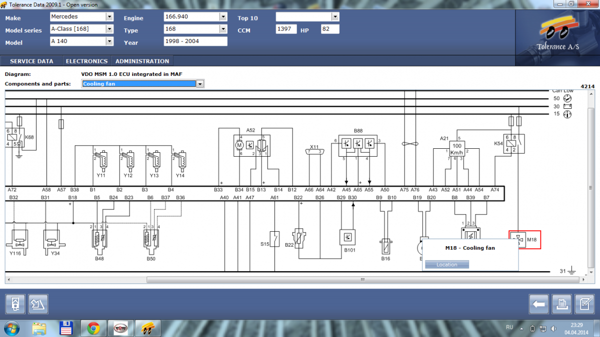

вот твой vdo Безымянный 1.pngБезымянный2.png только в следуйщий раз тему красиво составь как положено http://www.auto-bk.r...announcement-1/ чтоб потерь не было среди тех кто хочет помочь :18_1_35:
