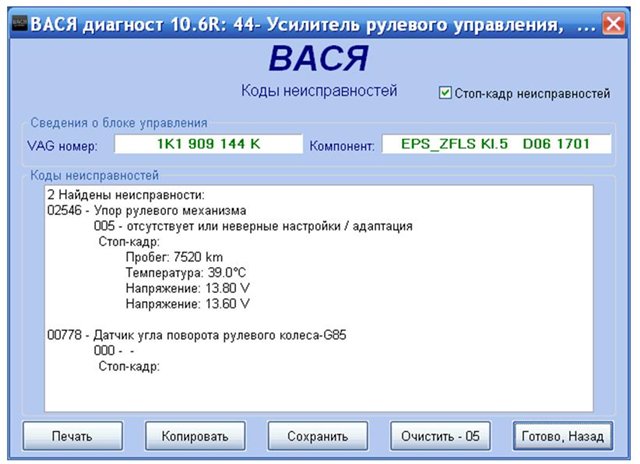

X-Side777 Опубликовано 7 апреля, 2014 Поделиться Опубликовано 7 апреля, 2014 Кто нибудь ремонтировал датчик поворота руля Jetta 2008 года? Проблема в том, что не проходит калибровка, поворачиваю руль, а угол стоит на 0. Машина без ESP, там только ASR, В 44 блоке (усилитель руля) в адаптациях не работает 09 канал, отвечаюший за датчик поворота руля. Ссылка на комментарий Поделиться на другие сайты Поделиться

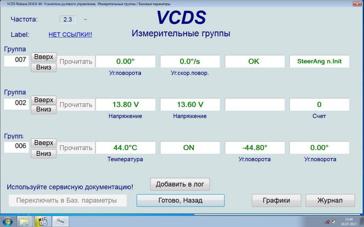

X-Side777 Опубликовано 7 апреля, 2014 Автор Поделиться Опубликовано 7 апреля, 2014 VCDS 11.11.2 и Diagun. Все как везде пишут делаю. Все как бы проходит, но где должен показывать угол, когда поворачиваешь руль, там все время 0 градусов Ссылка на комментарий Поделиться на другие сайты Поделиться
virus_Knet Опубликовано 7 апреля, 2014 Поделиться Опубликовано 7 апреля, 2014 прокатись как на functional test. Сначала по прямой свыше 40 км/ч, а потом восьмерку. Все должно привязатся. Ссылка на комментарий Поделиться на другие сайты Поделиться
X-Side777 Опубликовано 15 апреля, 2014 Автор Поделиться Опубликовано 15 апреля, 2014 Ничего не получается, уже больше недели человек ездит и руль тугой, угол по прежнему на 0 На первой картинке в 1 строке первое окно все время показывает 0. Второе окно показывает скорость и угол когда поворачиваю руль. В итоге на второй картинке список ошибок, которые не удаляются. Ссылка на комментарий Поделиться на другие сайты Поделиться

X-Side777 Опубликовано 15 апреля, 2014 Автор Поделиться Опубликовано 15 апреля, 2014 Проблема началась после прикуривания, приехала машина там висела ошибка 00778 - датчик угла поворота рулевого колеса G85 000---. Решил сделать адаптацию. Хотя тогда он уже не показывал сам угол во время поворота руля в окошке все время показывал 0. Усилитель руля работал нормально. После того как попытался адаптировать датчик, перестал работать усилитель руля. Выскочила вторая ошибка 02546 - упор рулевого механизма 005 - отсутствует или неверные настройки\ адаптация. Значек руля горит желтым А какого поколения у тебя рейка, 2 или 3? Почему потребовалась привязка (адаптация) G85? Что-то менялось или как обычно само произошло (ничего не делал, только подошел) ? Затрудняюсь ответить, машина 2008 года Ссылка на комментарий Поделиться на другие сайты Поделиться
easy Опубликовано 15 апреля, 2014 Поделиться Опубликовано 15 апреля, 2014 Проблема началась после прикуривания, приехала машина там висела ошибка 00778 - датчик угла поворота рулевого колеса G85 000---. Решил сделать адаптацию. Хотя тогда он уже не показывал сам угол во время поворота руля в окошке все время показывал 0. Усилитель руля работал нормально. После того как попытался адаптировать датчик, перестал работать усилитель руля. Выскочила вторая ошибка 02546 - упор рулевого механизма 005 - отсутствует или неверные настройки\ адаптация. Значек руля горит желтым Затрудняюсь ответить, машина 2008 года Упор рулевого механизма адаптируется без диагностики, заводишь машину при прямолинейном положении рулевого колеса, затем в лево до упора, потом в право до упора, затем руль прямо и выкл зажигание. Можешь скрин сделать всех блоков в машине (ошибки). Ссылка на комментарий Поделиться на другие сайты Поделиться
