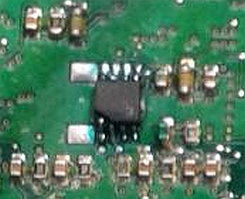

Марк Воронин Опубликовано 10 апреля, 2014 Автор Поделиться Опубликовано 10 апреля, 2014 man1.binВот другой дамп который считался посмотрите его пожалуйста. Какой будет правельней этот или который в 1 посте. Ссылка на комментарий Поделиться на другие сайты Поделиться
jenek48 Опубликовано 10 апреля, 2014 Поделиться Опубликовано 10 апреля, 2014 man1.binВот другой дамп который считался посмотрите его пожалуйста. Какой будет правельней этот или который в 1 посте. отдай машину спецам, пока не поздно -мой тебе совет . Ссылка на комментарий Поделиться на другие сайты Поделиться
Марк Воронин Опубликовано 14 апреля, 2014 Автор Поделиться Опубликовано 14 апреля, 2014 Всем спасибо. Машина завелась и уехала. А так не просто найти такую епром. Ссылка на комментарий Поделиться на другие сайты Поделиться
jenek48 Опубликовано 14 апреля, 2014 Поделиться Опубликовано 14 апреля, 2014 Всем спасибо. Машина завелась и уехала. А так не просто найти такую епром. так в отломанной лапке все таки было дело? Ссылка на комментарий Поделиться на другие сайты Поделиться
Марк Воронин Опубликовано 14 апреля, 2014 Автор Поделиться Опубликовано 14 апреля, 2014 так в отломанной лапке все таки было дело? Да в ней самой. Просто было предположение что дамп не коректно считался. Ссылка на комментарий Поделиться на другие сайты Поделиться
x300c Опубликовано 14 апреля, 2014 Поделиться Опубликовано 14 апреля, 2014 я от сюда вижу , что eeprom с отломанной ногой как? как определил сломанную ногу? Ссылка на комментарий Поделиться на другие сайты Поделиться
dvernoydoktor Опубликовано 14 апреля, 2014 Поделиться Опубликовано 14 апреля, 2014 как? как определил сломанную ногу? так фотка в посте №8, вроде видно, что угол еепром снесен ;) Ссылка на комментарий Поделиться на другие сайты Поделиться
