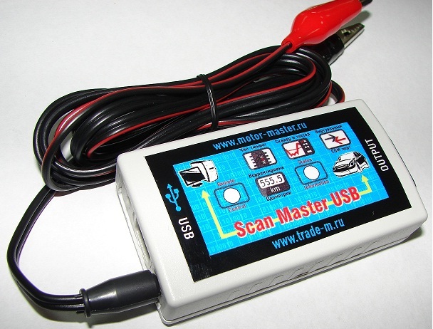

vasilich Опубликовано 18 декабря, 2011 Поделиться Опубликовано 18 декабря, 2011 самый надёжный и эффективный метод по электронике купите Cкан мастер USB это много функциональный прибор. внимательно изучаем ТУТ Ссылка на комментарий Поделиться на другие сайты Поделиться

kostas Опубликовано 18 декабря, 2011 Поделиться Опубликовано 18 декабря, 2011 В 18.12.2011 в 20:30, vasilich сказал: самый надёжный и эффективный метод по электронике купите Cкан мастер USB это много функциональный прибор. внимательно изучаем ТУТ Несколько лет пользуюсь их продукцией, серьёзных нареканий нет. Ссылка на комментарий Поделиться на другие сайты Поделиться

vasilich Опубликовано 18 декабря, 2011 Поделиться Опубликовано 18 декабря, 2011 В том том дело что сканмастер покупаеться не для одной цели и я написал что это многофунциональный прибор. Ссылка на комментарий Поделиться на другие сайты Поделиться

kostas Опубликовано 19 декабря, 2011 Поделиться Опубликовано 19 декабря, 2011 В 18.12.2011 в 21:51, vasilich сказал: В том том дело что сканмастер покупаеться не для одной цели и я написал что это многофунциональный прибор. Абсолютно согласен. Хотя я ему уже о многофункциональности намекнул, видимо не понял он нас с тобой. Ссылка на комментарий Поделиться на другие сайты Поделиться

grig43777 Опубликовано 19 декабря, 2011 Поделиться Опубликовано 19 декабря, 2011 Возможно человеку многофункциональность и не нужна вовсе. Нужна просто схема управления стендом и всё. По поводу обоснования и технического форума скажу ; на темы промывки уже столько написано и переговорено на разных ресурсах от толковых до откровенно безмозглых тем , что иногда и отвечать не хочется.. Всё прописано тысячи раз - надо только ПОЧИТАТЬ ! Просто скажу , что моет не стенд как таковой , не Винс , не УЗВ... Моет технология. Вот тут и пригодится и стенд и спецжидкости и УЗВ и много чего ещё + знания и опыт. Предложенный выше прибор недорогой и неплохо работающий девайс. Как управляющий блок для стенда имеет все необходимые функции. Ну и несколько дополнительных. Таких как модуль проверки катушек зажигания , РХХ и тп. Как бы полезные и востребованые вещи... Главное цена - как новогодний подарок . :AllSmail (6): Не знаю понятно ли пишу - ну как умею... Ссылка на комментарий Поделиться на другие сайты Поделиться
