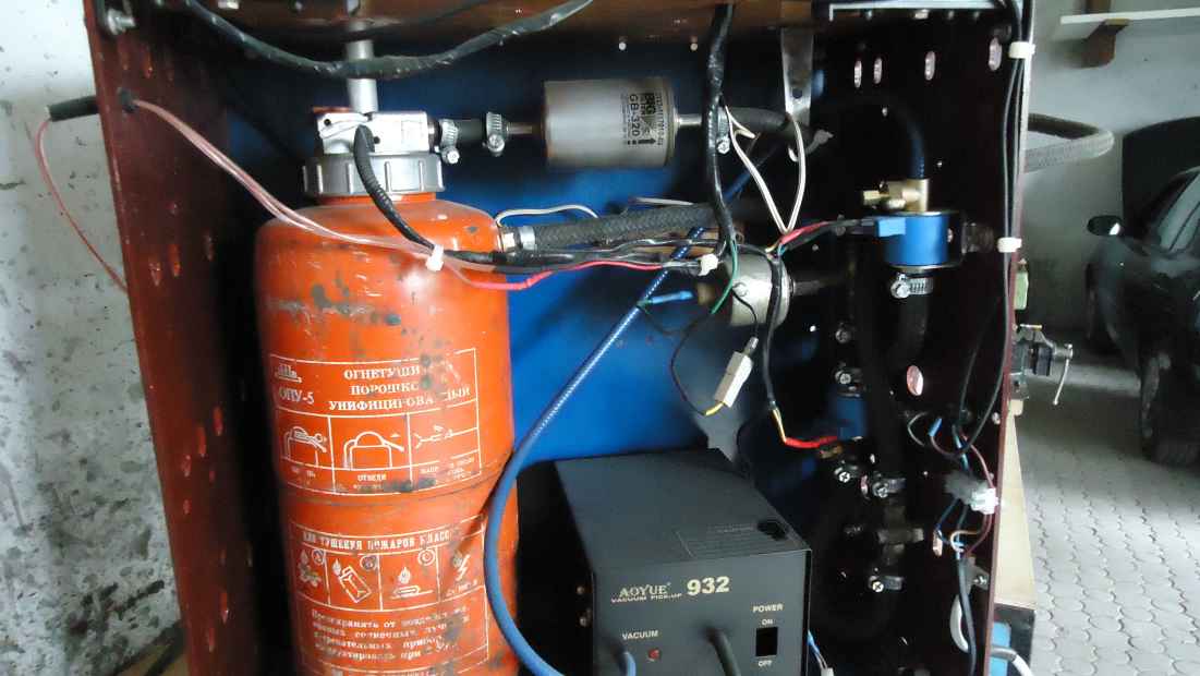

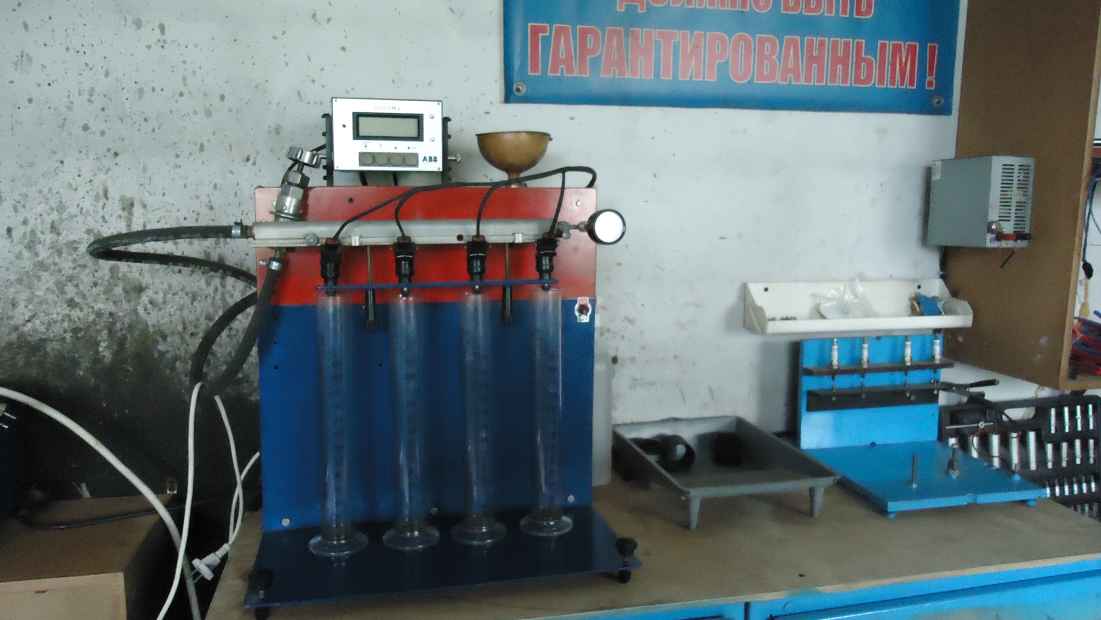

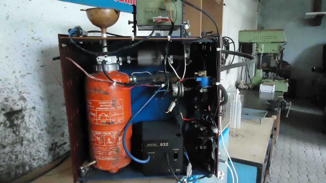

eangald Опубликовано 15 июля, 2013 Поделиться Опубликовано 15 июля, 2013 Видеоролик http://www.youtube.com/watch?v=Xmoi9JxFYtE Фотки стенда,правда не эстетично,зато функционально. Последняя прошивка Stend_Injector-V4_cavitas.rarПолучение информации... Ссылка на комментарий Поделиться на другие сайты Поделиться

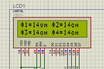

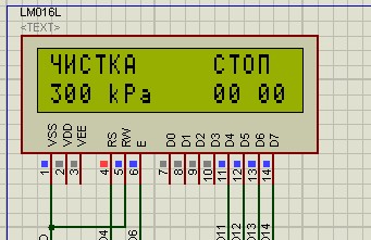

eangald Опубликовано 16 июля, 2013 Поделиться Опубликовано 16 июля, 2013 По просьбам выкладываю прошивку под дисплей на 16 символов 2 строки.Он стоит дешевле,но информативность ниже. LCD 16x2.rarПолучение информации... И несколько скринов ps. функциональность прежняя. Ссылка на комментарий Поделиться на другие сайты Поделиться

achramey Опубликовано 27 августа, 2013 Поделиться Опубликовано 27 августа, 2013 я поступил проще взял четыре больших шприца по 50 руб, из старого компа сделал корпус, выносной насос от старого мерса и топливную рампу от ваза , блок питания пришлось собирать с релюхой поворотов , видно как форсы работают очень удобно Ссылка на комментарий Поделиться на другие сайты Поделиться
