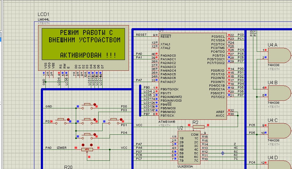

eangald Опубликовано 21 февраля, 2015 Поделиться Опубликовано 21 февраля, 2015 Добавил возможность работы от внешней программы, в частности Cartest_injector. Так же добавил прошивку для работы с дисплеем не поддерживающим кириллицу. Stend_Injector+Cartest_injector-final_LCD 20x4.rar Ссылка на комментарий Поделиться на другие сайты Поделиться

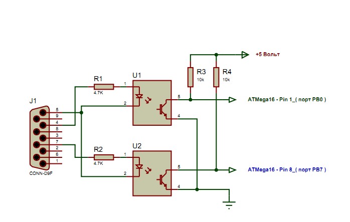

Vermilion88 Опубликовано 14 марта, 2015 Поделиться Опубликовано 14 марта, 2015 А что программа cartest injector работает с Вашим стендом? Ссылка на комментарий Поделиться на другие сайты Поделиться
eangald Опубликовано 14 марта, 2015 Поделиться Опубликовано 14 марта, 2015 Да, можно подключить через опто развязку к COM порту. Ссылка на комментарий Поделиться на другие сайты Поделиться
