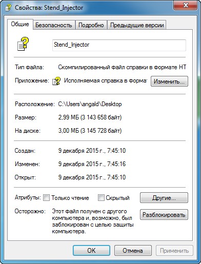

лёха12 Опубликовано 8 декабря, 2015 Поделиться Опубликовано 8 декабря, 2015 Добрый день мужики подскажите как открыть хелп. Ссылка на комментарий Поделиться на другие сайты Поделиться
eangald Опубликовано 9 декабря, 2015 Поделиться Опубликовано 9 декабря, 2015 Зайдите в свойство файла и нажмите кнопку " Разблокировать ". Ссылка на комментарий Поделиться на другие сайты Поделиться

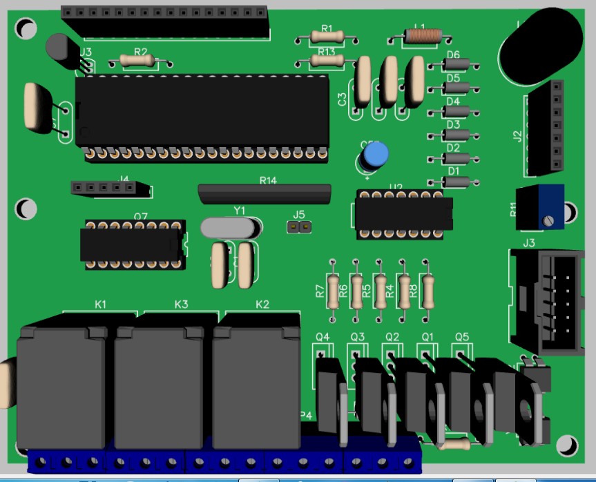

sat221 Опубликовано 23 декабря, 2015 Поделиться Опубликовано 23 декабря, 2015 eangald спасибо большое! огромную работу ВЫ сделали, никак не дождусь дисплея из китая , чтобы все собрать в корпус, небольшие испытания уже были , очень понравилось! смотрю плата немного изменилась. но вроде только разводка. или я ошибаюсь? Ссылка на комментарий Поделиться на другие сайты Поделиться
eangald Опубликовано 24 декабря, 2015 Поделиться Опубликовано 24 декабря, 2015 Да, плата претерпела небольшие изменения, хотел загнать ее в размер 100x100 - так у китайцев заказывать дешевле получается. Но в связи с тем что можно почти за такую же сумму заказать ( изготовить ) у нас в России, стало не актуально. Ссылка на комментарий Поделиться на другие сайты Поделиться

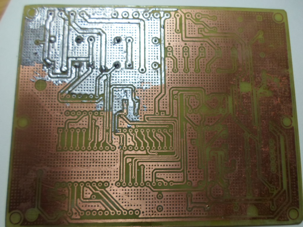

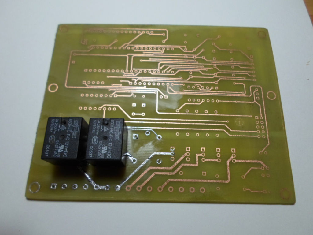

лёха12 Опубликовано 14 января, 2016 Поделиться Опубликовано 14 января, 2016 Добрый день форумчане решил тоже собрать прибор, вот первые шаги. Плату делал сам первый опыт. P.S. Главное терпение и настойчивость. Ссылка на комментарий Поделиться на другие сайты Поделиться
