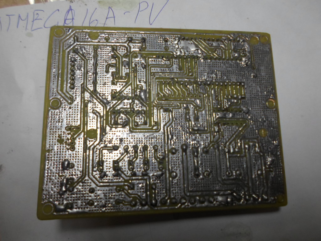

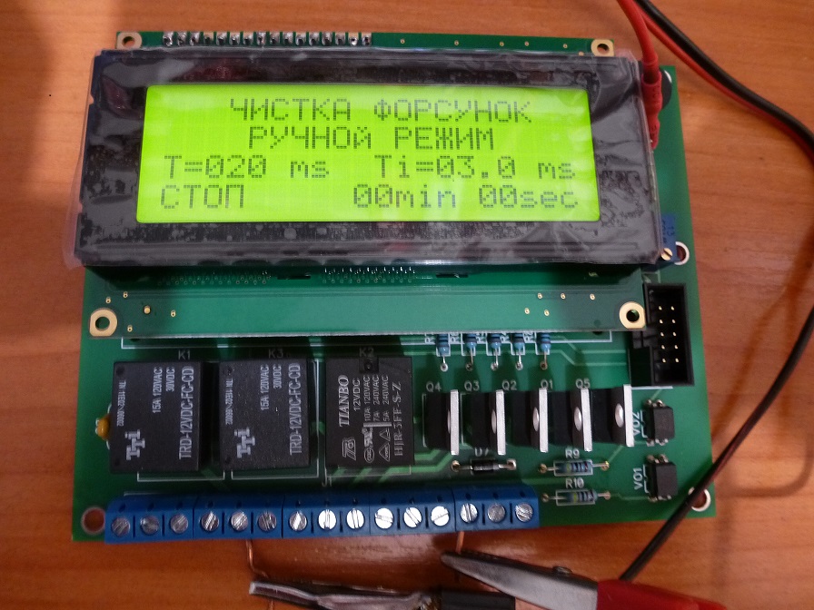

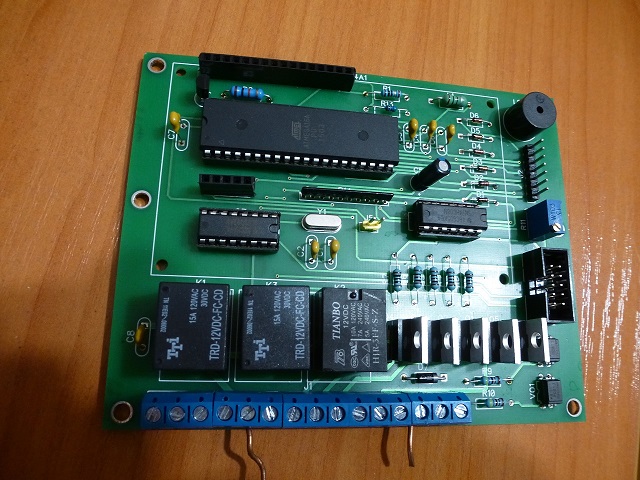

Добрый день форумчане решил тоже собрать прибор, вот первые шаги. Плату делал сам первый опыт.
P.S. Главное терпение и настойчивость.
плата вытравлена нормально, но есть пожелание - сначала полностью сделать плату а потом впаивать детали, уже впаянные реле будут мешать делать металлизацию платы

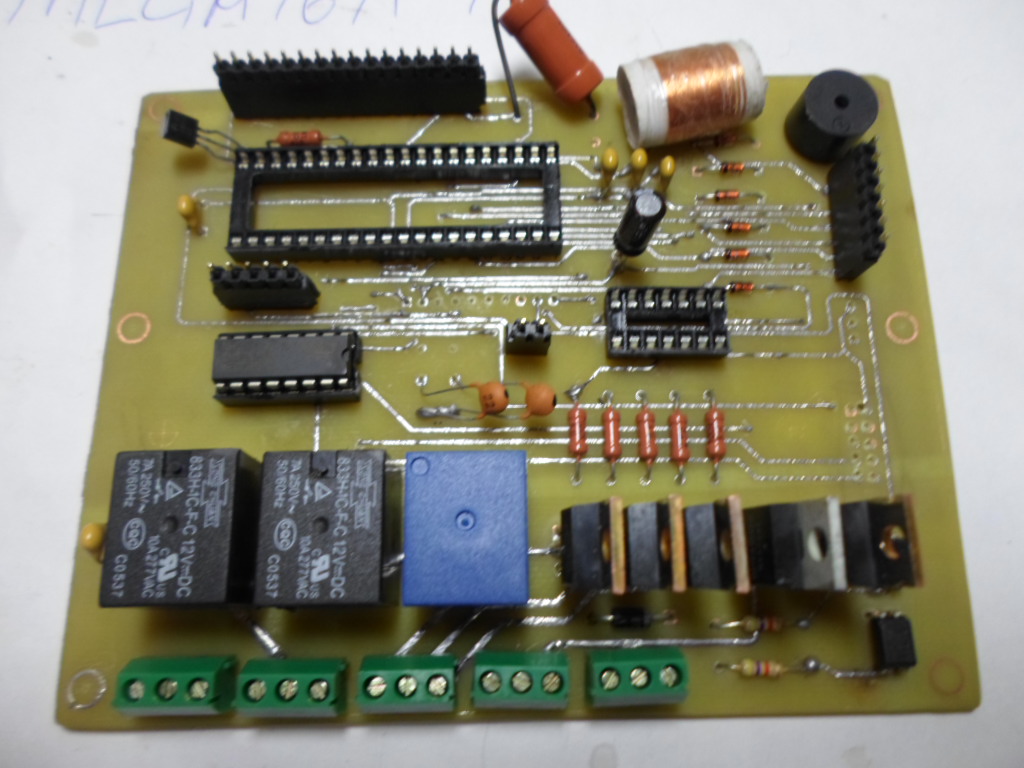

Мужики как индуктор L1 намотать у нас его в магазе сказали не предвидится
Все намотал, вот результат трех вечеров.

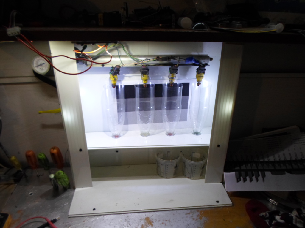

никак не дождусь дисплея из китая , чтобы все собрать в корпус,  небольшие испытания уже были , очень понравилось!

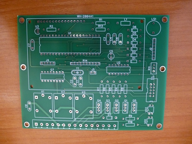

смотрю плата немного изменилась. но вроде только разводка. или я ошибаюсь?

Спасибо у меня подсветка и так не плохая, завтра фотки кину
подсвечивать нужно только момент впрыска,  просто подсветка  думаю будет не -то,

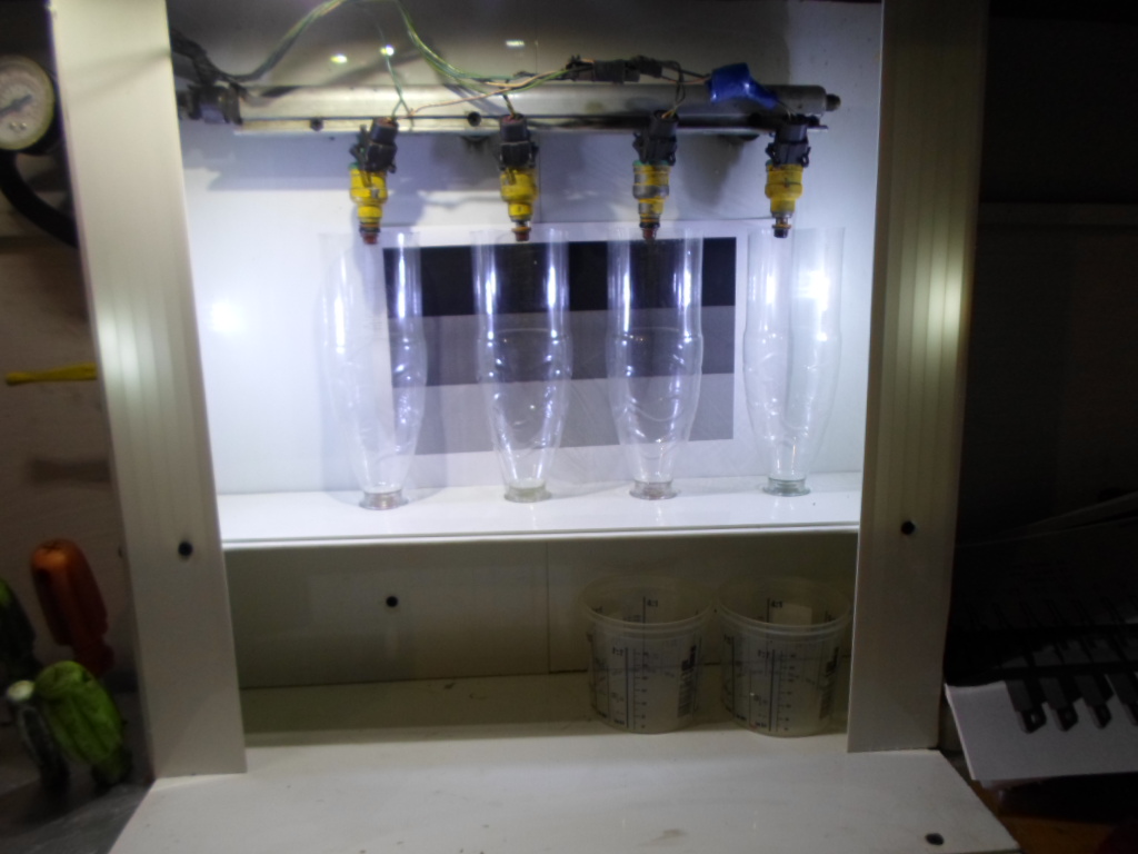

кстати, не делайте больших стаканов, надоест ждать на малых оборотах баланс
  В 31.01.2016 в 20:16, s_h_e_f сказал:
+100. Использую емкость на 100 мл. (лабораторный -  цилиндр мерный). хорошо баланс смотреть :100 мл - 100%, 80 мл - 80%, разнобой 20%.

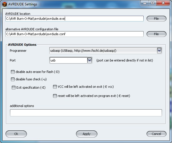

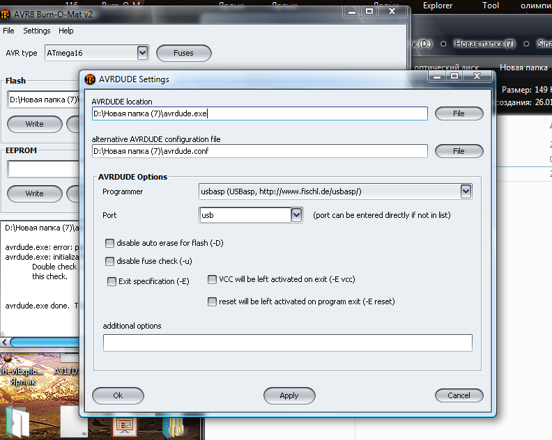

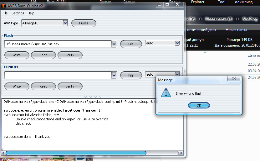

Мужики добрый день ткните носом что не так, все собрал прошить не могу :closed:  :closed:

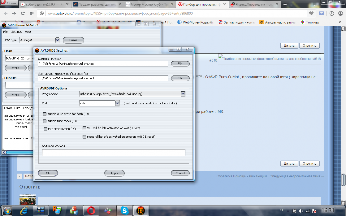

Во первых положите папку с Burn-O-Mat в корень диска "C" - C:\AVR Burn-O-Mat , пропишите по новой пути ( кириллица не допустима ) - должно получится вот так:
И на будущее, старайтесь не использовать кириллицу при работе с МК.
Изменено пользователем eangald
МК новая во всяком случае в магазе брал
Пока ( сплюнуть ) на левак не попадал, но в данной ситуации похоже что проблема именно в чипе.
