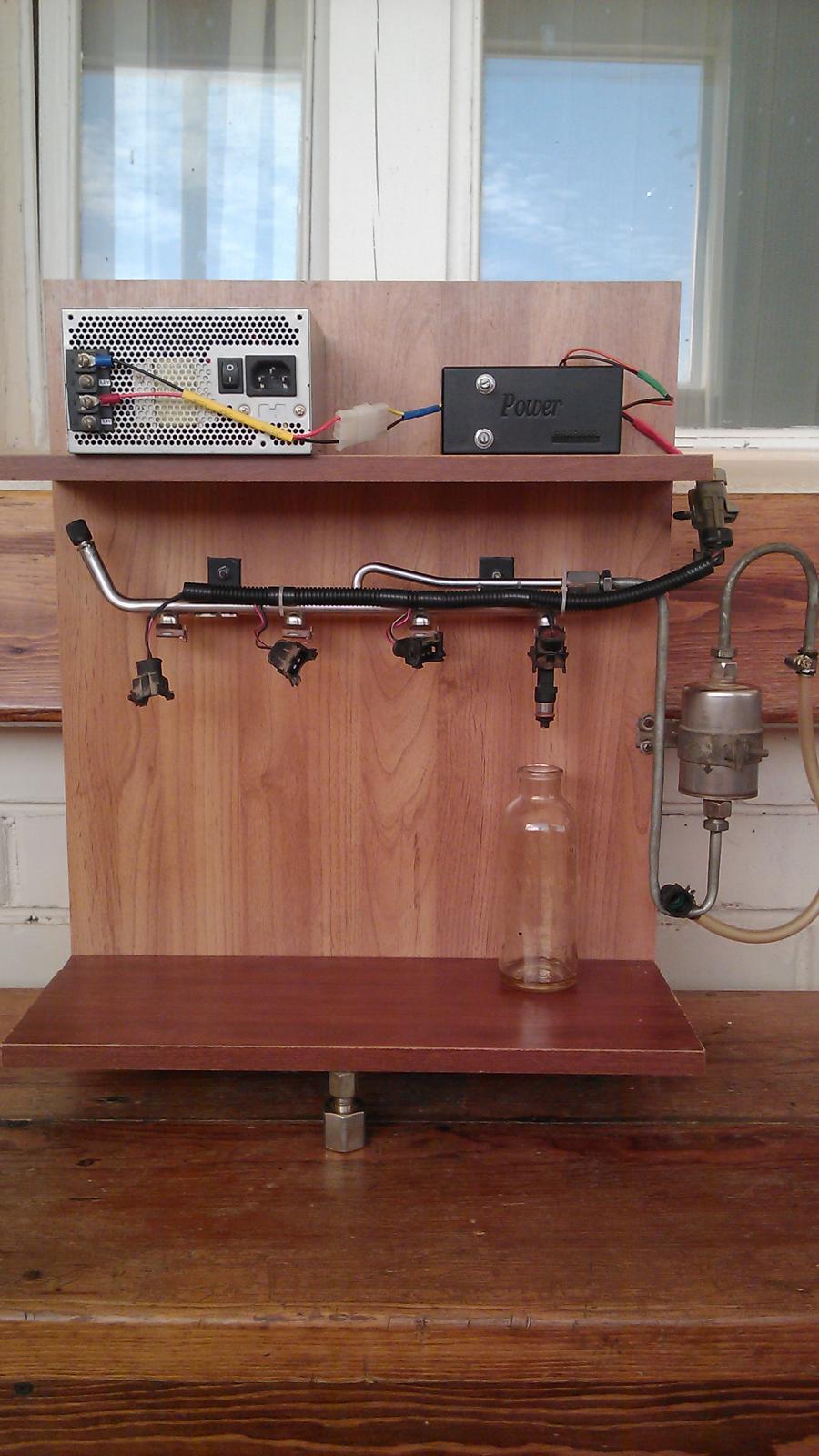

Stalik Опубликовано 17 мая, 2016 Поделиться Опубликовано 17 мая, 2016 Всем привет, вот собрал стенд, осталось забрать у токаря крышку от огнетушителя в которой будет штуцер входа воздуха и выхода очищающей жидкости, электронная часть та что выкладывал ранее. Ссылка на комментарий Поделиться на другие сайты Поделиться

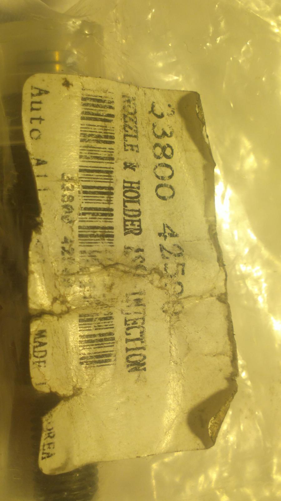

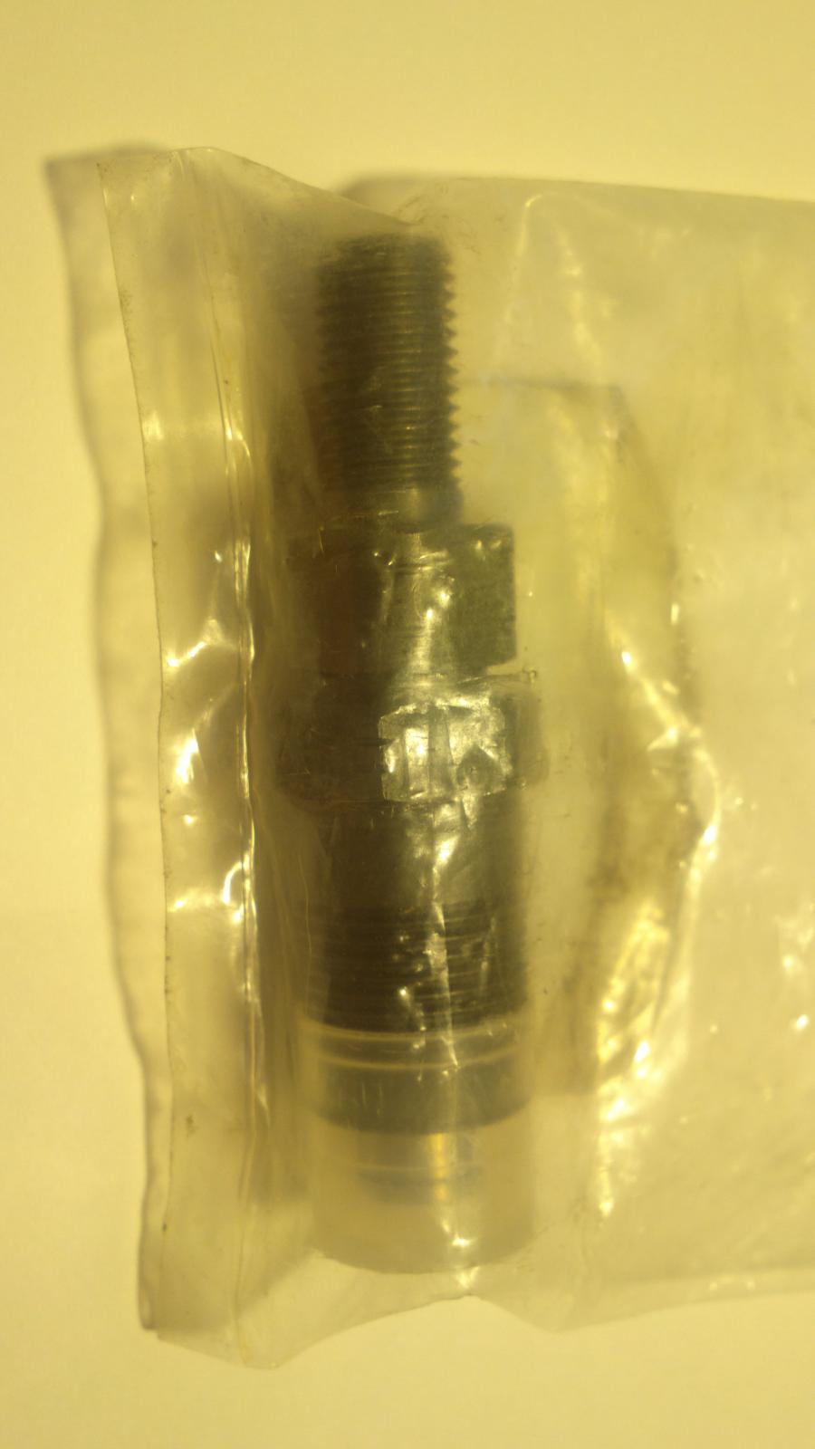

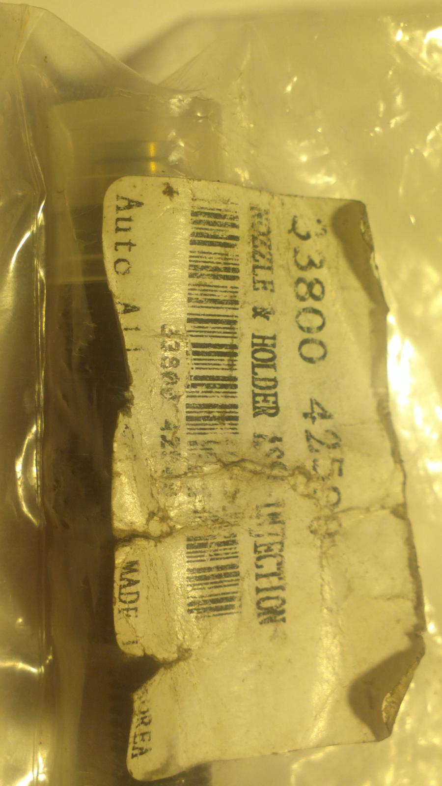

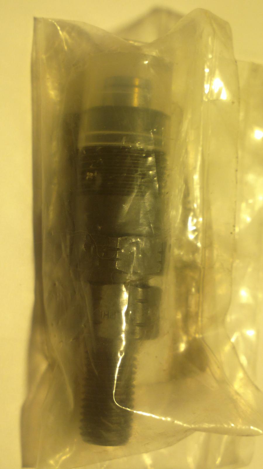

Hottabich-1 Опубликовано 17 мая, 2016 Поделиться Опубликовано 17 мая, 2016 Приветствую всех! Извиняюсь что не в тему, а новую создавать из за этого не хочется.Помогите распознать форсунку с какого авто она? Совершенно новая в пакете, на самой форсунке выбито DELPHI 002 LG18 Ссылка на комментарий Поделиться на другие сайты Поделиться
KITAY-K Опубликовано 17 мая, 2016 Поделиться Опубликовано 17 мая, 2016 Обычная дизельная форсунка для двигателей 4D56,D4BF Ссылка на комментарий Поделиться на другие сайты Поделиться
