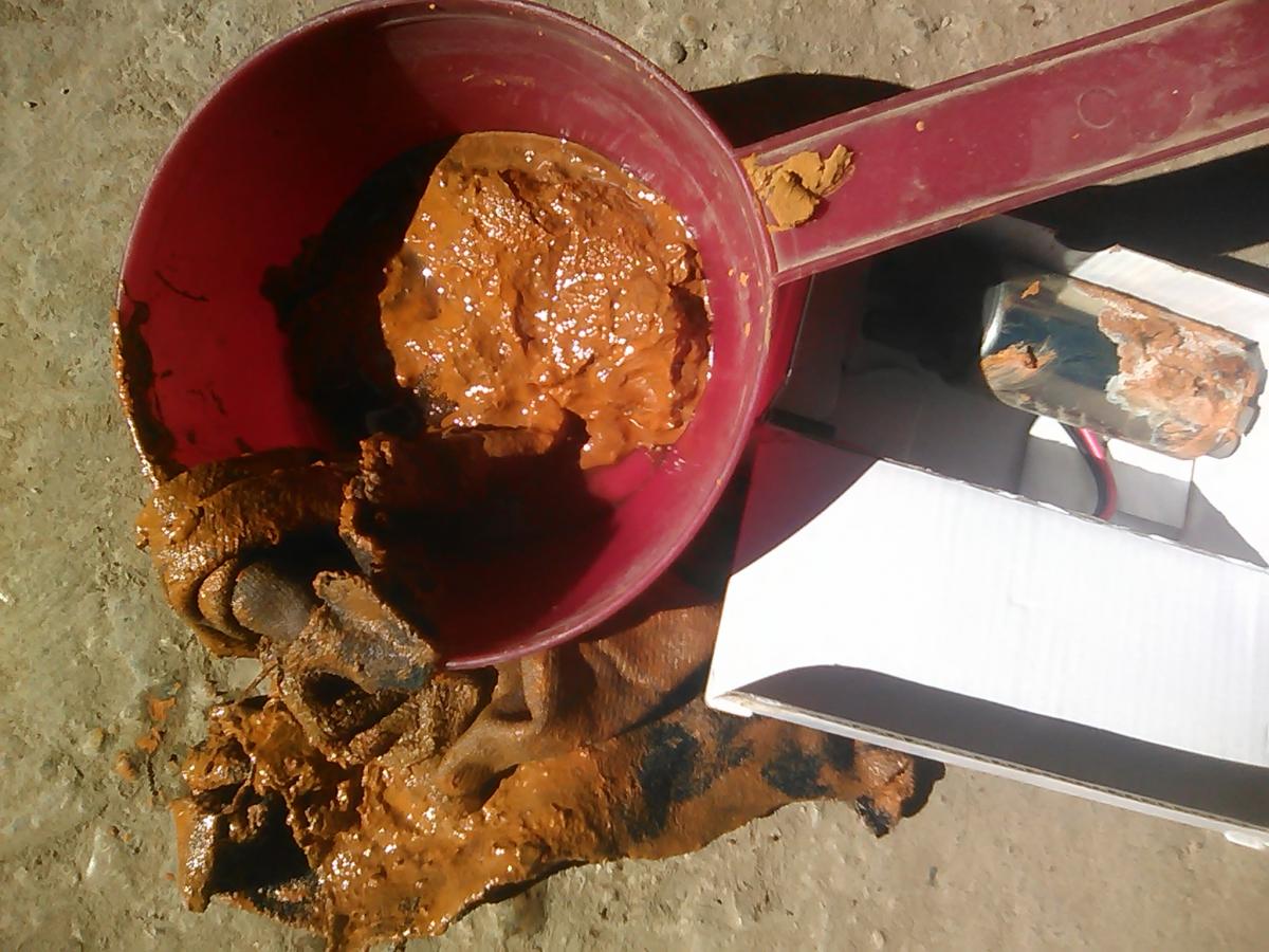

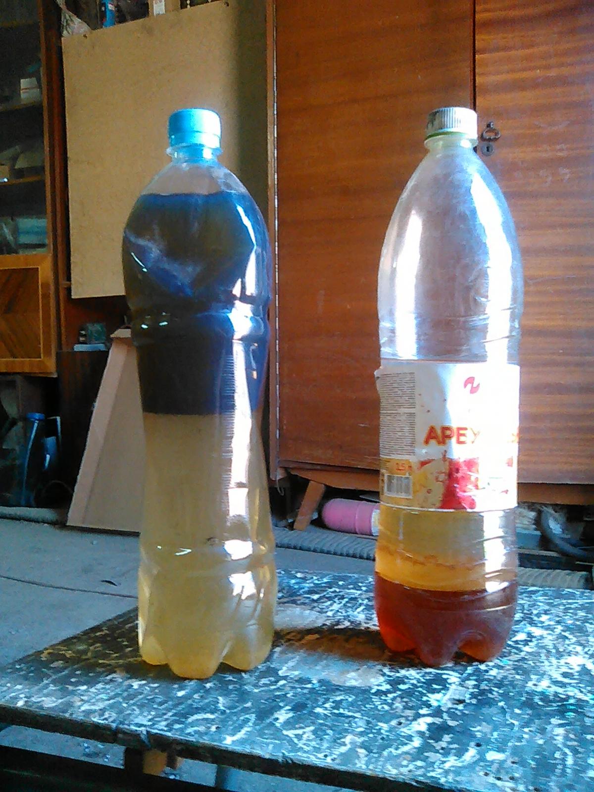

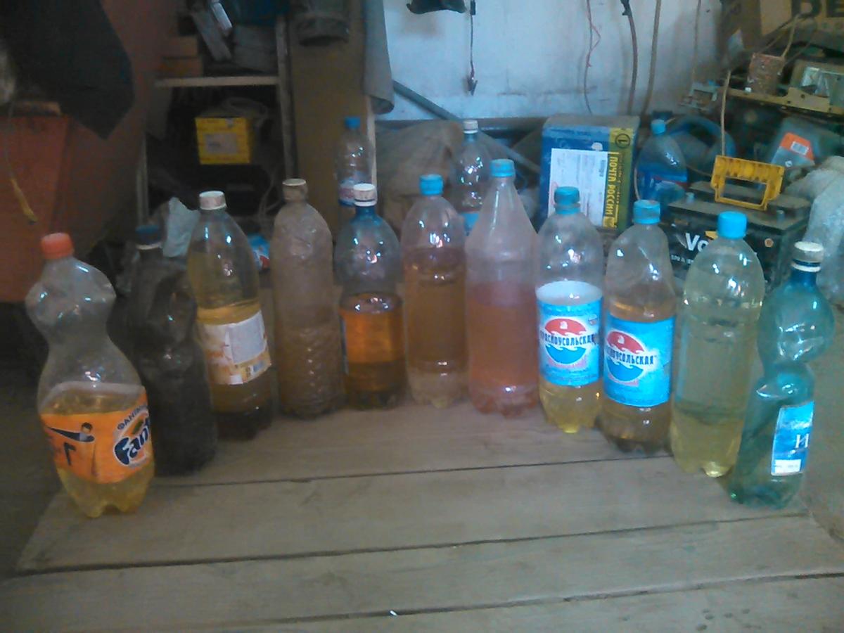

Вот коллекция моего бенза.
У каждой баклажки с первой картинки своя история.
На второй картинке две свежие баклажки. Между ними 2 недели разницы.
На третьей картинке какой-то пластилин похожий на ржавчину, но вроде и на ржавчину не похож...
ЭБН был весь плотно окутан этой хренью.
Что-то там у вас бодяжат.такого не видел что бы сразу забивалось. :emot64:

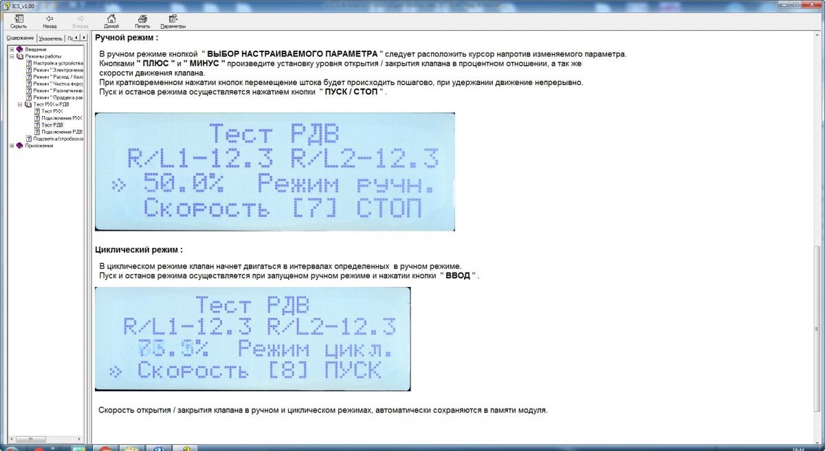

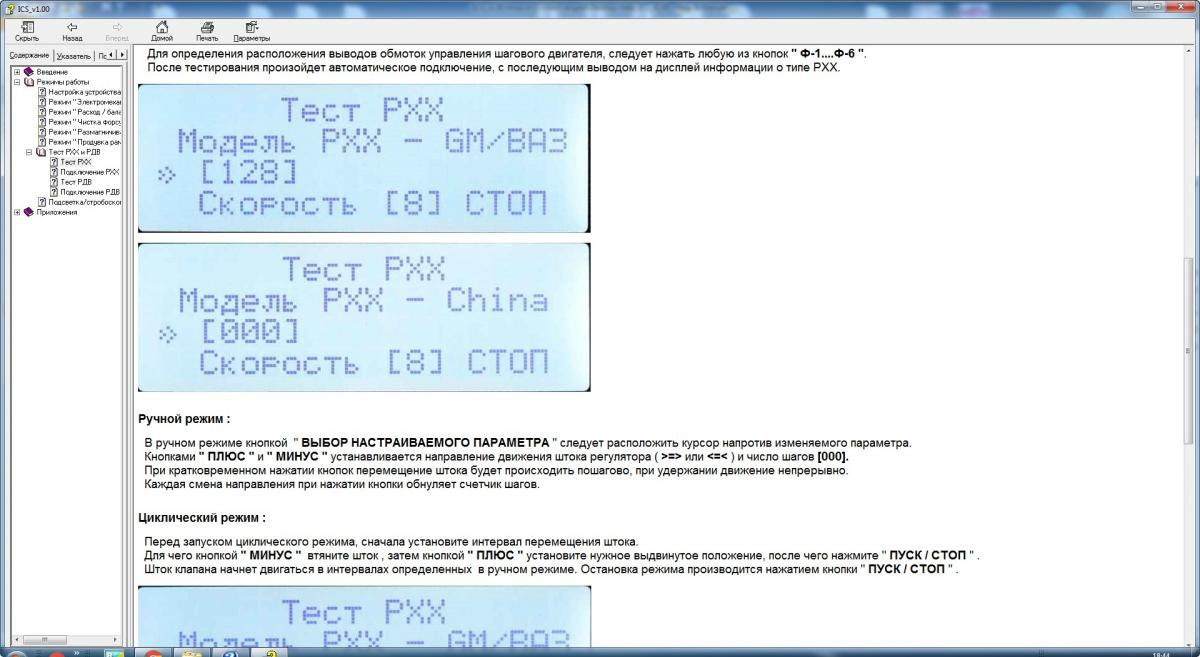

Добавил режимы тестирования РХХ и РДВ. Так же обновил справку.https://yadi.sk/d/cXdQL9-U3LCXdo

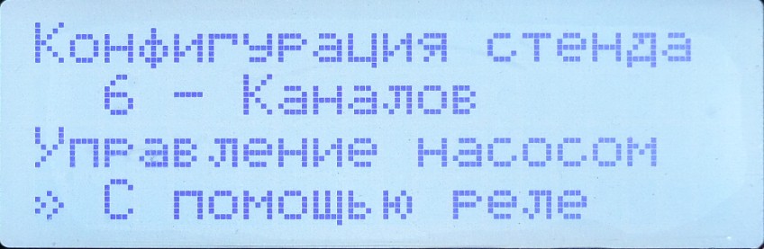

Добавил управление насосом для прокачки чистящей жидкости - с помощью реле или посредством ШИМ.
Для активации данной функции следует в режиме " Настройка устройства " выбрать " Управление насосом посредством ШИМ ":
Для управления с помощью реле:

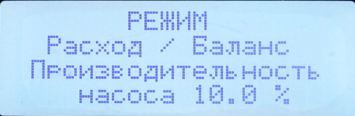

Далее в режимах " Расход / баланс " и " Чистка форсунок " установите уровень производительности насоса в процентах:
Настройки сохраняется в памяти модуля, не зависимо для каждого режима.

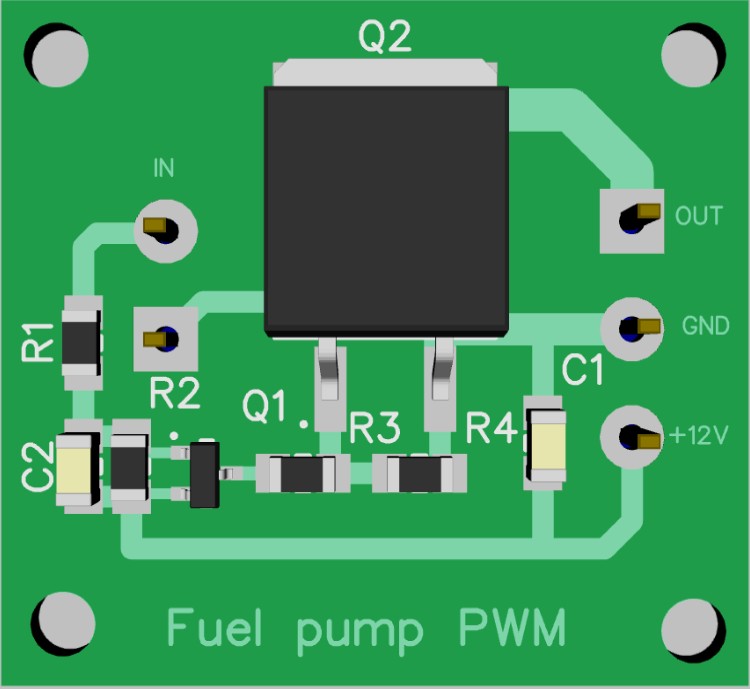

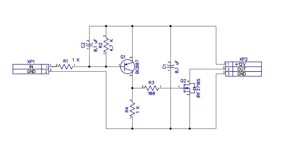

Для реализации данной функции, необходимо собрать не большую плату расширения ( все есть в справке ).
