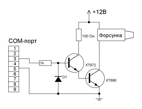

rid Опубликовано 11 апреля, 2010 Поделиться Опубликовано 11 апреля, 2010 Немного промахнулся и не туда запостил. Предлагается вариант программы для работы с форсунками (баланс, очистка) http://www.auto-bk.ru/forum/topic/9235/page__view__findpost__p__81885 Силовые ключи можно взять от известных приборов. Ссылка на комментарий Поделиться на другие сайты Поделиться
rid Опубликовано 13 апреля, 2010 Поделиться Опубликовано 13 апреля, 2010 Более корректная схема ключа. Ссылка на комментарий Поделиться на другие сайты Поделиться

aleksein Опубликовано 17 апреля, 2010 Поделиться Опубликовано 17 апреля, 2010 Более корректная схема ключа. Добрый вечер. Поставьте параллельно форсунке диод и светодиод в соответствующей полярности и будет стробоскоп . Очень удобно.Для жидкости удобно взять емкость с нержавейки (корпус 1.5-1.0 л. термоса) Впаять штуцера -получается готовая колба+компрессор для подкачки-решение вопроса.Если будете использовать систему с принудительной прокачкой ,то помните ,что насосы при работе в среде агрессивной жидкости работают очень короткое время. Ссылка на комментарий Поделиться на другие сайты Поделиться
