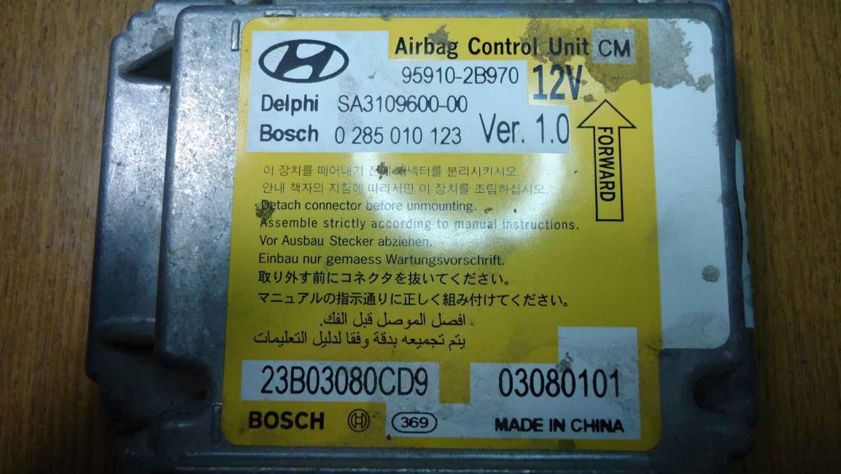

eangald Опубликовано 9 апреля, 2014 Поделиться Опубликовано 9 апреля, 2014 Почистил (eeprom 95320), но в активных постоянно сидит ошибка B1331 (зымыкание переднего датчика удара со стороны пассажира на массу). Сам датчик проверил путем подмены, проводку до блока прозвонил-косяков нет. Может почистил неправильно, проверьте пожалуйста кто может. Hyundai Santa Fe_2008г.rar Ссылка на комментарий Поделиться на другие сайты Поделиться

eangald Опубликовано 9 апреля, 2014 Автор Поделиться Опубликовано 9 апреля, 2014 Спасибо всем кто откликнулся . Авто уже уехал. По датчику проблема бала в следующем , так как удар пришелся в правую сторону , проводка в этом месте была перебита, при восстановлении места обрыва провода были перепутаны местами ( видимо электрик был дальтоником ). Ссылка на комментарий Поделиться на другие сайты Поделиться
