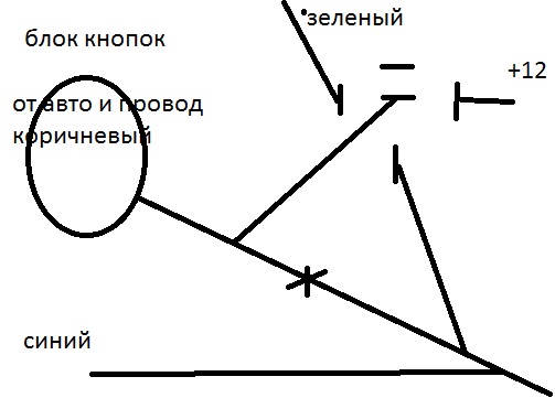

Алексей Юрга Опубликовано 14 августа, 2013 Поделиться Опубликовано 14 августа, 2013 В 14.08.2013 в 10:44, Старик сказал: Привет Юрге, если это Юрга Кемеровской области. Я там служил в ОМСББР №74. Алексей Юрга (14 Август 2013 - 17:07) писал: Можно схему подключения? Либо здесь выложить, либо на электронку. Схема ? Все так же как на карте в ультре..разрываешь- закрываются,подаешь "-" ОТКРЫВАЮТСЯ. Вообще на приоры ставил? Поясняю ответ Романа. Все просто - у Е90 только СЛАБОТОЧНЫЕ выходы управления "минусом" (массой). Поэтому к ним надо подключить ДВА РЕЛЕ (умельцы могут одним обойтись) так, как нарисовано тут http://ultrastar.ru/...20764/e90_1.jpg в правом нижнем углу (такой вкладыш есть в каждой коробке). А уже на контактах этих реле собрать то, что изображено в карте Ультрастара на ПРИОРУ. На релюшках (если не в курсе ) 30 - это перекидной-подвижный контакт, 87 - НР (нормально разомкнутый), 87а НЗ (нормально-замкнутый), на них надо собрать то, что изображено в карте http://ultrastar.ru/...Lada_Priora.pdf на схеме 4. Только контакты, изображенные для сигнализации С9 ВНУТРИ блока теперь у Вас это будут контакты дополнительно установленных реле. (контактные группы реле внутри STARLINE на схеме 4: 30 - слева, 87-снизу, 87а-сверху, )Так понятнее? Спасибо, понятнее, только этот вариант уже опробован, мне его из Старлайна предлагали(во вложении), НЕ РАБОТАЕТ открытие, закрываются все двери без проблем. Сейчас пытаюсь сообразить, как подключиться через управление силовыми (красный/желтый) проводами штатного активатора. Юрга Кемеровской области, точно, и 74 бригада есть В том-то и дело, что сПриорой до этого момента не сталкивался. На ней раньше стоял КГБ, причем все работало нормально с подключением в разрыв коричневого без всяких реле, потом стала закрывать все двери и сразу открывать водительскую, а открытие и автозапуск отказали, вот решил поставить Е90 и встрял В 14.08.2013 в 12:33, Алексей Юрга сказал: Спасибо, понятнее, только этот вариант уже опробован, мне его из Старлайна предлагали(во вложении), НЕ РАБОТАЕТ открытие, закрываются все двери без проблем. Сейчас пытаюсь сообразить, как подключиться через управление силовыми (красный/желтый) проводами штатного активатора. Юрга Кемеровской области, точно, и 74 бригада есть В том-то и дело, что сПриорой до этого момента не сталкивался. На ней раньше стоял КГБ, причем все работало нормально с подключением в разрыв коричневого без всяких реле, потом стала закрывать все двери и сразу открывать водительскую, а открытие и автозапуск отказали, вот решил поставить Е90 и встрял Подачу минуса при закрытых дверях на коричневый провод проверял-ноль эмоций. Ссылка на комментарий Поделиться на другие сайты Поделиться

Старик" Опубликовано 15 августа, 2013 Поделиться Опубликовано 15 августа, 2013 (изменено) На этой схеме допущена ошибка. если я правильно понимаю схему - синий провод отпирания от Е90 прицеплен к хвостику коричневого провода , уходящему к контактной группе на замке двери? Если так, то вообще-то его (синий провод Е90 - отпирание )надо перецепить на левый хвостик коричневого провода по схеме (уходящего к кнопочной станции). Тогда получится схема, аналогичная собираемой на реле, которые живут внутри КГБ, StarLine A91 и других, имеющих релейные выходы управления ЦЗ. С подключением зеленого провода Е90 ошибки нет. ТОЛЬКО НАДО диодик противоЭДС добавить анодом к зеленому проводу, катодом к +12 (параллельно катушке реле). Оно так надежней будет. Поверьте. О результатах сообщите. Если при проверке массу для открытия подавали тоже не на провод, идущий на кнопочную станцию, а на провод из замка двери - оно и не откроется - мозги в кнопочной станции и ОНИ реагируют на соединеие коричневого провода на массу и на разрыв коричневого (отсоединение его от массы), отпирая и запирая соответственно. Изменено 15 августа, 2013 пользователем Старик" Ссылка на комментарий Поделиться на другие сайты Поделиться
Алексей Юрга Опубликовано 15 августа, 2013 Поделиться Опубликовано 15 августа, 2013 В 15.08.2013 в 01:58, Старик сказал: На этой схеме допущена ошибка. если я правильно понимаю схему - синий провод отпирания от Е90 прицеплен к хвостику коричневого провода , уходящему к контактной группе на замке двери? Если так, то вообще-то его (синий провод Е90 - отпирание )надо перецепить на левый хвостик коричневого провода по схеме (уходящего к кнопочной станции). Тогда получится схема, аналогичная собираемой на реле, которые живут внутри КГБ, StarLine A91 и других, имеющих релейные выходы управления ЦЗ. С подключением зеленого провода Е90 ошибки нет. ТОЛЬКО НАДО диодик противоЭДС добавить анодом к зеленому проводу, катодом к +12 (параллельно катушке реле). Оно так надежней будет. Поверьте. О результатах сообщите. Если при проверке массу для открытия подавали тоже не на провод, идущий на кнопочную станцию, а на провод из замка двери - оно и не откроется - мозги в кнопочной станции и ОНИ реагируют на соединеие коричневого провода на массу и на разрыв коричневого (отсоединение его от массы), отпирая и запирая соответственно. Все сделал так, как написано. Результат прежний-все двери закрываются, на открытие только снимается с охраны, двери не реагируют. Спасибо за участие. Остается только пробовать цепляться к управляющим силовым-красный/желтый на активатор..... Ссылка на комментарий Поделиться на другие сайты Поделиться
Алексей Юрга Опубликовано 15 августа, 2013 Поделиться Опубликовано 15 августа, 2013 В 15.08.2013 в 03:18, Алексей Юрга сказал: Все сделал так, как написано. Результат прежний-все двери закрываются, на открытие только снимается с охраны, двери не реагируют. Спасибо за участие. Остается только пробовать цепляться к управляющим силовым-красный/желтый на активатор..... В 15.08.2013 в 01:58, Старик сказал: На этой схеме допущена ошибка. если я правильно понимаю схему - синий провод отпирания от Е90 прицеплен к хвостику коричневого провода , уходящему к контактной группе на замке двери? Если так, то вообще-то его (синий провод Е90 - отпирание )надо перецепить на левый хвостик коричневого провода по схеме (уходящего к кнопочной станции). Тогда получится схема, аналогичная собираемой на реле, которые живут внутри КГБ, StarLine A91 и других, имеющих релейные выходы управления ЦЗ. С подключением зеленого провода Е90 ошибки нет. ТОЛЬКО НАДО диодик противоЭДС добавить анодом к зеленому проводу, катодом к +12 (параллельно катушке реле). Оно так надежней будет. Поверьте. О результатах сообщите. Если при проверке массу для открытия подавали тоже не на провод, идущий на кнопочную станцию, а на провод из замка двери - оно и не откроется - мозги в кнопочной станции и ОНИ реагируют на соединеие коричневого провода на массу и на разрыв коричневого (отсоединение его от массы), отпирая и запирая соответственно. Вот только по схеме Е90 - синий провод именно запирание, а зеленый отпирание. Но это уже не суть важно. Сестре на авенсис поставил Старлайн В9 за пять часов, а тут с какой-то вшивой приорой неделю мучаюсь, проще её продать как есть, или вообще без сигналки оставить, только жалко 8000, которые за неё выкинул. Ссылка на комментарий Поделиться на другие сайты Поделиться

романыч48 Опубликовано 15 августа, 2013 Поделиться Опубликовано 15 августа, 2013 В 15.08.2013 в 06:06, Алексей Юрга сказал: Открываются/закрываются то они с кнопки на блоке управления ЦЗ и с кнопок на ключе.... Это хорошо проверьте с личинки(просто ключом) и если работает я попробую схему нарисовать... И еще с двумя реле как на карте в Ультрастар попробуйте поменять провода местами ,те которые к коричневому подключаются. Объясню смысл как работает : коричневый разрываете реле- замки закрываются, подаете на коричневый минус - открываются,НО КОРИЧНЕВЫЙ должен быть уже соединен!!! Ссылка на комментарий Поделиться на другие сайты Поделиться
Алексей Юрга Опубликовано 15 августа, 2013 Поделиться Опубликовано 15 августа, 2013 В 15.08.2013 в 06:56, романыч48 сказал: Это хорошо проверьте с личинки(просто ключом) и если работает я попробую схему нарисовать... И еще с двумя реле как на карте в Ультрастар попробуйте поменять провода местами ,те которые к коричневому подключаются. Объясню смысл как работает : коричневый разрываете реле- замки закрываются, подаете на коричневый минус - открываются,НО КОРИЧНЕВЫЙ должен быть уже соединен!!! Романыч, с личинки не пробовал, как-то нужды не возникло, коричневый разрывается-замки закрываются, коричневый соединяется-они открываются, без всякой подачи дополнительного минуса, вот просто, разомкнул-закрылись, только сомкнул-сразу открылись, а если на сомкнутом минус подать - НИЧЕГО, и не важно, двери в этот момент закрыты или открыты, просто НИЧЕГО. Ссылка на комментарий Поделиться на другие сайты Поделиться

романыч48 Опубликовано 16 августа, 2013 Поделиться Опубликовано 16 августа, 2013 Сегодня была приора...поэксперементировал.. Если провод коричневый в обрыве то от кнопки и ключа машина закрывается и открывается...Если запрограммировано двухшаговое открытие то закрывается вся ,открывается только водительская. Итак : первое реле 30 к коричневому (в блок кнопок) ,87а к другому концу коричневого, 85 к +12в,86 к проводу закрытия от сигнализации. Второе реле 30 к коричневому (в блок кнопок, т.е. два 30 вместе.),87 к "минусу" ,85 к +12в, 86 к проводу открытия. Ссылка на комментарий Поделиться на другие сайты Поделиться
