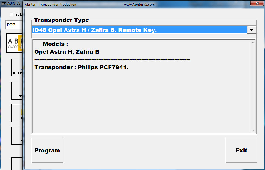

но там pcf7941 и могу пред подготовить?

Astra H 2005-09
Zafira B 2006 on
Transponder: PCF 7941
Encoding: manchester
Valeo 736 743-A
13149658
4212
CЄ 0523
