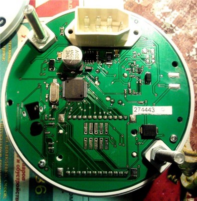

malyr13 Опубликовано 11 апреля, 2014 Поделиться Опубликовано 11 апреля, 2014 Супер приборка , так и не нашел инфу как мотануть . Ссылка на комментарий Поделиться на другие сайты Поделиться
абтрак Опубликовано 11 апреля, 2014 Поделиться Опубликовано 11 апреля, 2014 А чем собсно хотел мотануть? Ссылка на комментарий Поделиться на другие сайты Поделиться
malyr13 Опубликовано 11 апреля, 2014 Автор Поделиться Опубликовано 11 апреля, 2014 А чем собсно хотел мотануть? Из оборудования карпрог и ПО-5 . Если мотал ,поделись секретом. Ссылка на комментарий Поделиться на другие сайты Поделиться
Geryy Опубликовано 12 апреля, 2014 Поделиться Опубликовано 12 апреля, 2014 А рядом с колодкой разве не EEPRoM'ка? Ссылка на комментарий Поделиться на другие сайты Поделиться
абтрак Опубликовано 14 апреля, 2014 Поделиться Опубликовано 14 апреля, 2014 Если мотал Мотал несколько похожих будильников. Микросхемка похоже 24ХХ, сдувай её и в программатор, пробег в дампе, в открытом виде. Ссылка на комментарий Поделиться на другие сайты Поделиться
Geryy Опубликовано 14 апреля, 2014 Поделиться Опубликовано 14 апреля, 2014 24C08 1 Ссылка на комментарий Поделиться на другие сайты Поделиться
rus07 Опубликовано 15 апреля, 2014 Поделиться Опубликовано 15 апреля, 2014 Вы все не с Луны случайно или форум лень прочитать? Ссылка на комментарий Поделиться на другие сайты Поделиться
albert73 Опубликовано 18 апреля, 2014 Поделиться Опубликовано 18 апреля, 2014 malyr13, как успехи? смотали? (а то тоже такой просится) Ссылка на комментарий Поделиться на другие сайты Поделиться
romelo Опубликовано 18 апреля, 2014 Поделиться Опубликовано 18 апреля, 2014 malyr13, как успехи? смотали? (а то тоже такой просится) Альберт, таких похожих будильников куча. Что окажется внутри не угадаеш. Ссылка на комментарий Поделиться на другие сайты Поделиться
albert73 Опубликовано 18 апреля, 2014 Поделиться Опубликовано 18 апреля, 2014 Рамиль, скажем так, если окажется такой-же как и в первом посту, как и чем делать будешь? Ссылка на комментарий Поделиться на другие сайты Поделиться
romelo Опубликовано 18 апреля, 2014 Поделиться Опубликовано 18 апреля, 2014 Рамиль, скажем так, если окажется такой-же как и в первом посту, как и чем делать будешь? Если как выше подсказали EEPROM 24c08, то легко и ПО5 и Упой . Ссылка на комментарий Поделиться на другие сайты Поделиться
romelo Опубликовано 18 апреля, 2014 Поделиться Опубликовано 18 апреля, 2014 Если как выше подсказали EEPROM 24c08, то легко и ПО5 и Упой . К сожалению в данной панели нет отдельной памяти. Восьминогая микра это вроде как стабилизатор. Пробег в проце и пока вроде нет решения. Ссылка на комментарий Поделиться на другие сайты Поделиться
RMeles Опубликовано 26 мая, 2015 Поделиться Опубликовано 26 мая, 2015 на сегодняшний день есть кто делал такую? Ссылка на комментарий Поделиться на другие сайты Поделиться
Odotech Опубликовано 27 мая, 2015 Поделиться Опубликовано 27 мая, 2015 Могу с уверенностью сказать, что на сегодняшний день нет по ним решения. Ссылка на комментарий Поделиться на другие сайты Поделиться
sergeiii Опубликовано 27 мая, 2015 Поделиться Опубликовано 27 мая, 2015 Могу с уверенностью сказать, что на сегодняшний день нет по ним решения. Если просто уменьшить пробег ! то одно решение есть ! Ссылка на комментарий Поделиться на другие сайты Поделиться
Lexa191 Опубликовано 27 мая, 2015 Поделиться Опубликовано 27 мая, 2015 Если просто уменьшить пробег ! то одно решение есть ! что изменится если отпаять? Ссылка на комментарий Поделиться на другие сайты Поделиться
kotin Опубликовано 27 мая, 2015 Поделиться Опубликовано 27 мая, 2015 что изменится если отпаять? определённые сигменты на дисплее не будут высвечиваца! вечное показание пробега Ссылка на комментарий Поделиться на другие сайты Поделиться
Lexa191 Опубликовано 27 мая, 2015 Поделиться Опубликовано 27 мая, 2015 ну это я в курсе, думал может новое чето. не так давно издевался над таким будильником не по детски, резал все че можно было, в итоге он взлетел как ту154 и летал так всю ночь Ссылка на комментарий Поделиться на другие сайты Поделиться
sergeiii Опубликовано 27 мая, 2015 Поделиться Опубликовано 27 мая, 2015 определённые сигменты на дисплее не будут высвечиваца! вечное показание пробега Был миллионник ! станет стотысячник ! Ссылка на комментарий Поделиться на другие сайты Поделиться
kotin Опубликовано 27 мая, 2015 Поделиться Опубликовано 27 мая, 2015 ну это я в курсе, думал может новое чето. не так давно издевался над таким будильником не по детски, резал все че можно было, в итоге он взлетел как ту154 и летал так всю н насмешил от души Ссылка на комментарий Поделиться на другие сайты Поделиться
