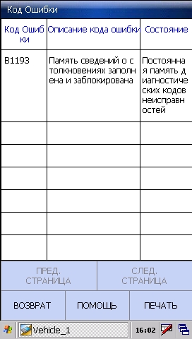

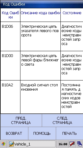

scorp_alexandr Опубликовано 20 апреля, 2014 Автор Поделиться Опубликовано 20 апреля, 2014 сегодня хоть и пасха но попробовали, из блока подушек ошибка B1206 ушла, пришла другая B1193 "Память сведений о столкновениях заполнена и заблокирована" так же не удаляется в блоке BCI или как он там (боди компьютер) появилась B10A2 входной сигнал столкновения удалилась без проблем лампа аирбег горит слил дамп уже с ошибкой B1193... короче все попытки пока тщетны :) изменения есть но непонятно в какую сторону Crash L.bin Ссылка на комментарий Поделиться на другие сайты Поделиться
