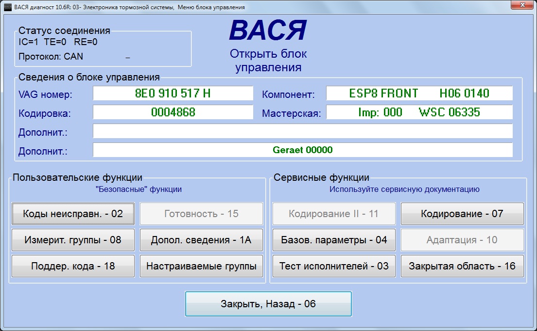

raz0r Опубликовано 11 августа, 2015 Поделиться Опубликовано 11 августа, 2015 Приедет напишу подробнее. Привет Всем! Такая же проблема. Audi A4 2.4L V6 ECU 8E0909552C (0261207497) перекодировать с AT в MT (из диагностики есть ELM327 и Delphi) ABS перевел на MT, но кодирование ECU отсутствует. Есть считанная прошивка с данного авто KTag'ом. Подскажите, что можно сделать в этом случае? Ссылка на комментарий Поделиться на другие сайты Поделиться

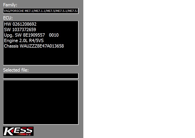

Дмитрий Иванович Опубликовано 24 июня, 2019 Поделиться Опубликовано 24 июня, 2019 (изменено) Приветствую мастеров и профессионалов! В продолжении темы, только замена 01J CVT( Вариатор ) на МКПП. Автомобиль AUDI A4 2006 г.в. VIN: WAUZZZ8E47A013658 Двигатель ALT 2.0 130л.с. Трансмиссия 01J вариатор. ЭБУ 8E1 909 557 HW: 0261208692 SW: 1037372659 На данном авто погиб вариатор, теперь установлена МКПП, соответственно гирлянда и т.д. Прошу помощи в правильном переводе данного авто на механику, и разыскиваю ПО под МКПП для данного ЭБУ. Сток прикрепил, считано KESS. 2.0_ALT_CVT.rar Изменено 24 июня, 2019 пользователем Дмитрий Иванович Ссылка на комментарий Поделиться на другие сайты Поделиться

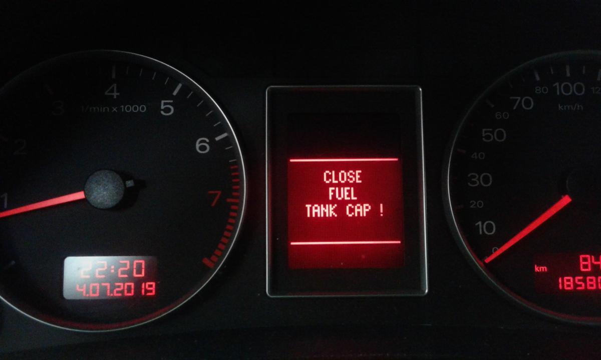

Дмитрий Иванович Опубликовано 4 июля, 2019 Поделиться Опубликовано 4 июля, 2019 Очень благодарен за помощь в поисках софта Паше 052!!! Теперь появилась другая проблемка: В процессе репрога и перекодировок на приборке появилась надпись которая ругается на не закрытую пробку бензобака. Снимал резинку которая вокруг горловины, датчика там не увидел, подозреваю что его нет в данной комплектации. Что делаю не так, или как убрать данное сообщение с приборной панели????? Ссылка на комментарий Поделиться на другие сайты Поделиться
masterok Опубликовано 4 июля, 2019 Поделиться Опубликовано 4 июля, 2019 Думается прошивку надо править двигателя на предмет отключения EVLAP Ссылка на комментарий Поделиться на другие сайты Поделиться
Дмитрий Иванович Опубликовано 8 июля, 2019 Поделиться Опубликовано 8 июля, 2019 Сергей приветствую! В моторном блоке ошибок касающихся системы EVLAP нет, или это не о чем не говорит? В моторном только висят ошибки по фазорегулятору, и не подключенному концевику педали сцепления. Ссылка на комментарий Поделиться на другие сайты Поделиться
Дмитрий Иванович Опубликовано 19 июля, 2019 Поделиться Опубликовано 19 июля, 2019 В продолжении темы, была залита прошивка no_EVLAP, но вражеская надпись все равно не исчезает. Если заливаем сток, только тогда сообщение отсутствует. Вопрос по прежнему актуален. Ссылка на комментарий Поделиться на другие сайты Поделиться
Дмитрий Иванович Опубликовано 3 сентября, 2019 Поделиться Опубликовано 3 сентября, 2019 Приветствую всех мастеров, и рад доложить, что проблема с сообщением на табло о незакрытой пробке бензобака решена, соответственно это означает и то, что приживление МКПП на данном авто произведено успешно. Суть проблемы все таки находилась в программном обеспечении моторного ЭБУ, который уже в третий раз был заменен на более подходящую версию. Огромная благодарность за помощь Паше 052!!! 1 Ссылка на комментарий Поделиться на другие сайты Поделиться
bondik2004 Опубликовано 3 января, 2022 Поделиться Опубликовано 3 января, 2022 Здравствуйте. Такая же проблема, вариатор поменяли на механику. Подскажите номер софта под механику, пожалуста. HW: 0261208692 SW: 1037372659 VIN nr.: WAUZZZ8E57A098560 SW ver.: Spare: Engine: 2.0L R4/5VS HW Ver.: SW upg.: 8E1909557 0010 Installation: Ссылка на комментарий Поделиться на другие сайты Поделиться
