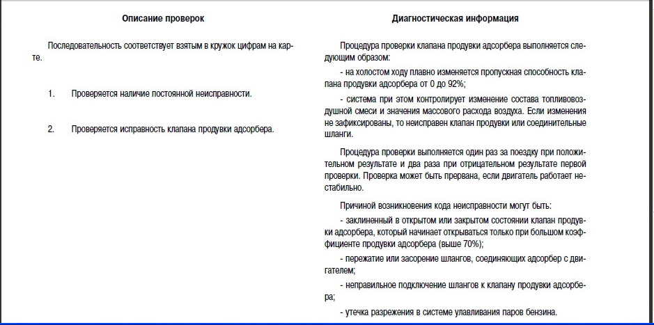

Ranger Опубликовано 16 апреля, 2014 Поделиться Опубликовано 16 апреля, 2014 (изменено) чистота дроселя, подсосы, сответствие расхода воздуха норме - проверить для начала. Проверить систему вентиляции в целом, а не менять клапана. и описание по проверке Изменено 16 апреля, 2014 пользователем Ranger Ссылка на комментарий Поделиться на другие сайты Поделиться
