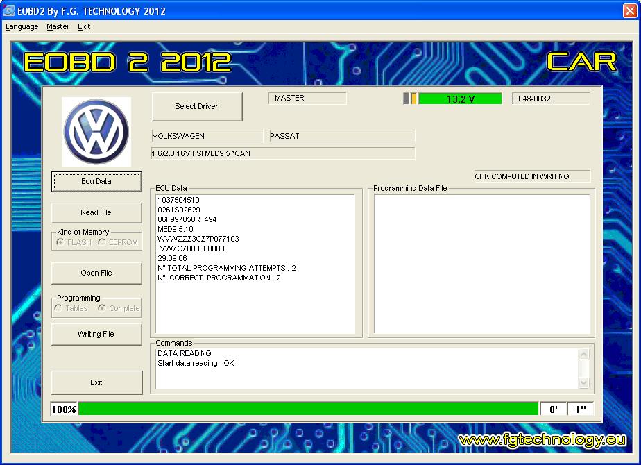

VW passat B6 мот 2.0 BVY. софт 1037504510. Работаю галеттой португальской. Клиент торопил сделать E2, решил рискнуть и залить другой софт сохранив только оригинал флеш, eeprom не сохранил в итоге при записи произошёл сбой и в eeprom подтерлась область с идентами с 000250 по 0002С0. Залить обратно родной флеш не помогает. В результате блок не выходит на диагностику, на программирование и чтение галеттой выходит без проблем, только иденты не все показывает. Делал так пару раз прокатывало, на сей раз попал.

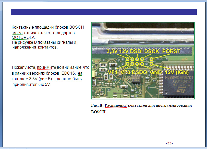

Есть в арсенале BDM100 но судя по хелпал в проце MPC562 ничего внутри нет, только внешняя флеш и ееprom. Подключать его незнаю как , ни где нет распиновки разьема BDM он похоже здесь особенный с доп питанием.
Выяснил что иденты в еепром прописываются автоматически при правильном программировании галетой в конце через 10 сек происходи процес "авторизации", в итоге иденты прописываются, но не обновляется счетчик программирования, показывает (0 програмирований, 0 удачных), где он находится?
Выкладываю два скрина рабочего блока с галлеты и диагностики, и флеш родной и нерабочий eeprom.
Буду рад любой помощи

Короче разобрался.
Блок ложится при записи флеша, галетта может выдать ошибку, и после этого при передергивании зажигания еепром остается в буте со стертыми идентами.
Блок поднимается тойже галетой при последующем программировании, а именно процедурой которая начинается после записи флеша.!!!! (при этом BDM 100 получается бесполезен потому-что нет оригиналов)
Мои личные выводы:
1- оригинал еепрома можно и не вычитывать, если блок лег, галетта его востанавливает моментально, лишь бы программирование прошло до конца!!!(обеспечить для этого 13.5в)!
2- внутренний фул проца (если он есть вообще) при лежке не портится, трется только часть еепрома.!!!
3 - совершенно похер.. какой софт лить галеттой, потому-что в конце программирования она иденты из флеша прописывает в еепром там где надо и блок становится другим софтом совершенно рабочим!!! (чего не сажешь про BDM100, там что слил то и лить надо иначе естественно сдохнет)(пробывал шту 6 вариантов разных софтов от подобного двигателя -- жрет все и всегда работает)!!!
Всем кто помогал ОГРОМНОЕ САПАСИБО, надеюсь мой отчет поможет многим галетто-водам.

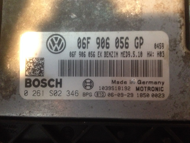

Кто может помочь рабочей парой flash+eeprom под КТАГ на блок 06f906056GN ?
