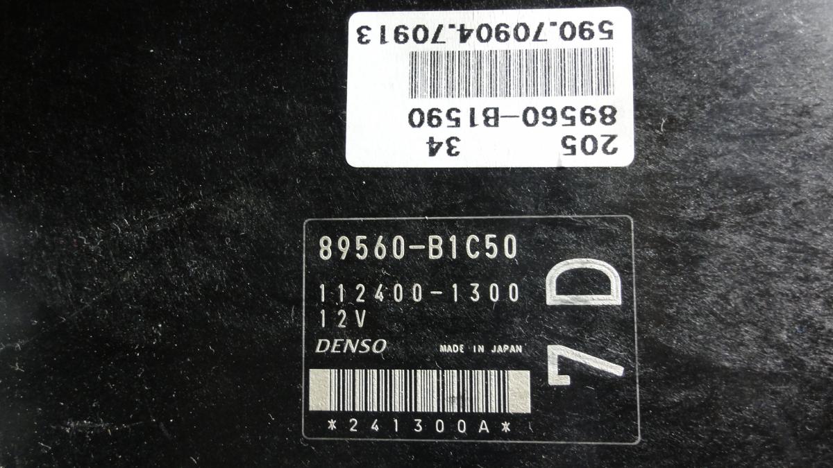

Доброго времени суток. Прошу помощи по EEPROM моторного. Машинку притащили не заводиться. По диагностике Р1601. Иммошник прилагаю, а вот моторник (почему то) пуст.
Иммо.binПолучение информации...
так там моторнай и есть почти пустой...
да и не мешало бы указать бы какой год, какая микра в моторном,
Машинка 2009 года с RA57 в моторнике. Темку можно закрывать помог человек с соседнего форума Дмитрий из Орши, коему огромное спасибо.
