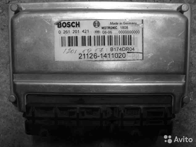

vollodya Опубликовано 20 апреля, 2018 Поделиться Опубликовано 20 апреля, 2018 Добрый день! Помогите пожалуйста при подключении через elm327(версия 1,5) не определяется блок. Пишет блок эбу неопределен, захожу в ручной выбор блока выбираю bosch 7.9.7 E3/E4 пробую подключится, сверху написано подключено символ машинки желтый и значок wi-fi синий, но на экране во всех параметрах прочерки ошибки не видно как буд то не подключен. Также пробовал выбирать и другие блоки но результат тот же.сделал папку logs. Скидываю вам содержимое. Автомобиль приора 2008мозги bosch 7.9.7+.на прикрепленном фото блок(скачал с инета) но надписи те же. appLog-2018-04-20-17-31-53.txt Ссылка на комментарий Поделиться на другие сайты Поделиться
sidrva Опубликовано 20 апреля, 2018 Поделиться Опубликовано 20 апреля, 2018 Меняйте адаптер. На команду инициализации шины (ATFI) отвечает знаком вопроса. Ссылка на комментарий Поделиться на другие сайты Поделиться

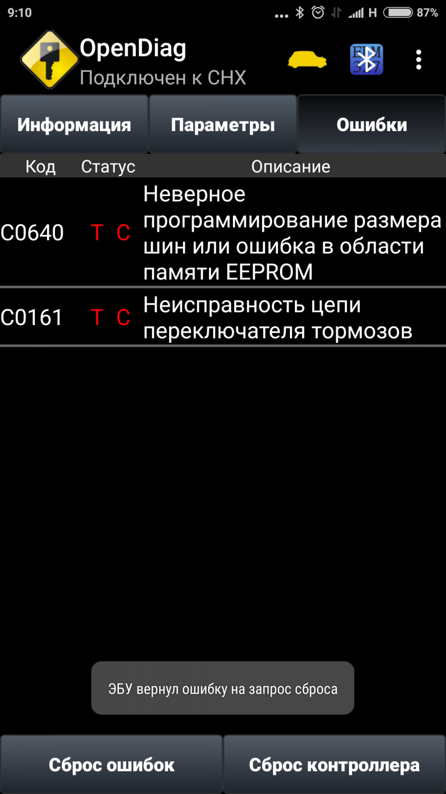

A_Kir Опубликовано 26 апреля, 2018 Поделиться Опубликовано 26 апреля, 2018 (изменено) Здравствуйте! КАЛИНА ABS 8.1 НЕ сбрасывает ошибку, говорит ЭБУ вернул ошибку на запрос сброса. Это потому что ошибка не устранена или программа? OpenDiag.zip Изменено 26 апреля, 2018 пользователем A_Kir Ссылка на комментарий Поделиться на другие сайты Поделиться
sidrva Опубликовано 26 апреля, 2018 Поделиться Опубликовано 26 апреля, 2018 Здравствуйте! КАЛИНА ABS 8.1 НЕ сбрасывает ошибку, говорит ЭБУ вернул ошибку на запрос сброса. Это потому что ошибка не устранена или программа? Похоже из-за не открытой сессии. Проверьте на этом релизе. app-release.rar Ссылка на комментарий Поделиться на другие сайты Поделиться
A_Kir Опубликовано 26 апреля, 2018 Поделиться Опубликовано 26 апреля, 2018 Ошибка сбросилась. Ссылка на комментарий Поделиться на другие сайты Поделиться
sidrva Опубликовано 26 апреля, 2018 Поделиться Опубликовано 26 апреля, 2018 Ошибка сбросилась. На релизе? Ссылка на комментарий Поделиться на другие сайты Поделиться
A_Kir Опубликовано 26 апреля, 2018 Поделиться Опубликовано 26 апреля, 2018 Да. Ссылка на комментарий Поделиться на другие сайты Поделиться
