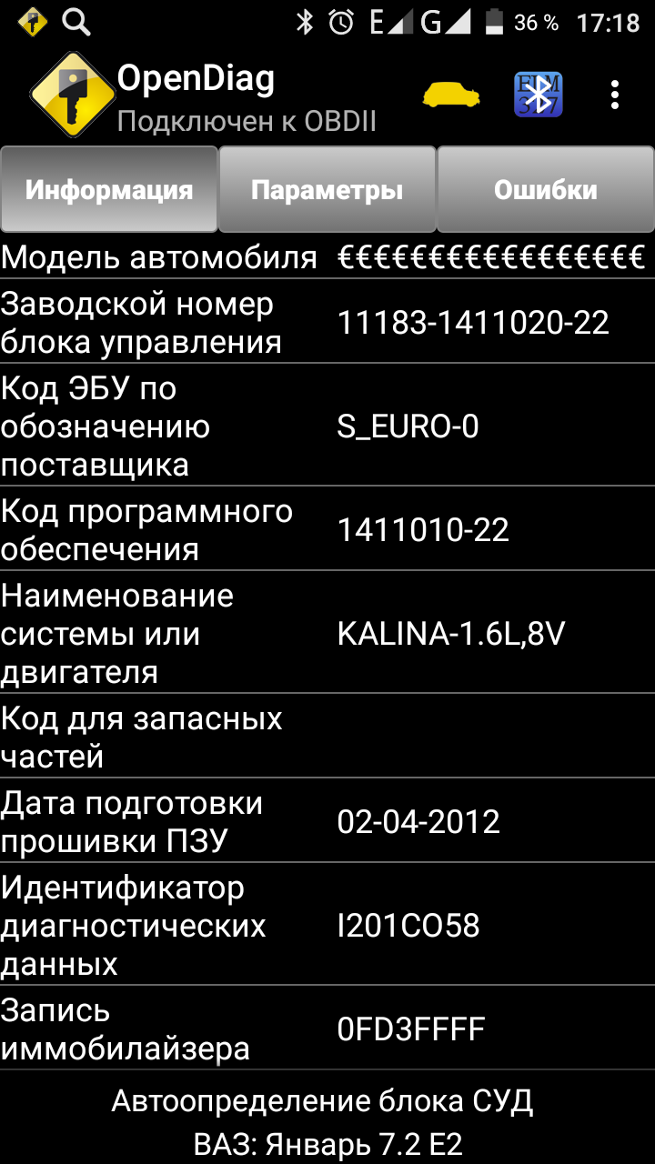

Антей Опубликовано 3 августа, 2018 Поделиться Опубликовано 3 августа, 2018 Прошу помощи! Прикладываю скрин. ДК в моей Калине есть, но сигналы подаёт неверные. ОпенДиаг показывает, что есть СО-потенциометр. ЭБУ под евро2, но пишет евро0. Что это? Если ДК программно отключён, то почему он выдаёт сигнал? Ссылка на комментарий Поделиться на другие сайты Поделиться
sidrva Опубликовано 3 августа, 2018 Поделиться Опубликовано 3 августа, 2018 ЭБУ под евро2, но пишет евро0. Что это? То, что выдает блок. Ссылка на комментарий Поделиться на другие сайты Поделиться
Антей Опубликовано 3 августа, 2018 Поделиться Опубликовано 3 августа, 2018 То, что выдает блок.Можно подробней? Как может быть и ДК, и СО-потенциометр? И регулировка есть СО-потенциометра в Опендиаг Ссылка на комментарий Поделиться на другие сайты Поделиться
zhekaf Опубликовано 3 августа, 2018 Поделиться Опубликовано 3 августа, 2018 Прошу помощи! Прикладываю скрин. ДК в моей Калине есть, но сигналы подаёт неверные. ОпенДиаг показывает, что есть СО-потенциометр. ЭБУ под евро2, но пишет евро0. Что это? Если ДК программно отключён, то почему он выдаёт сигнал? Январь 7.2 , если он типа евро 0, смотреть надо как январь 5.1.Тогда и показания вернее станут ) Ссылка на комментарий Поделиться на другие сайты Поделиться
