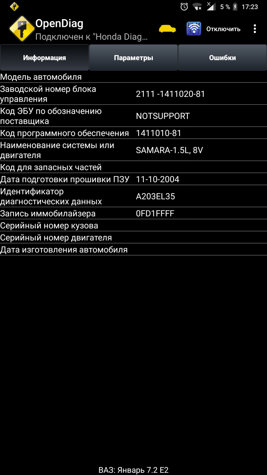

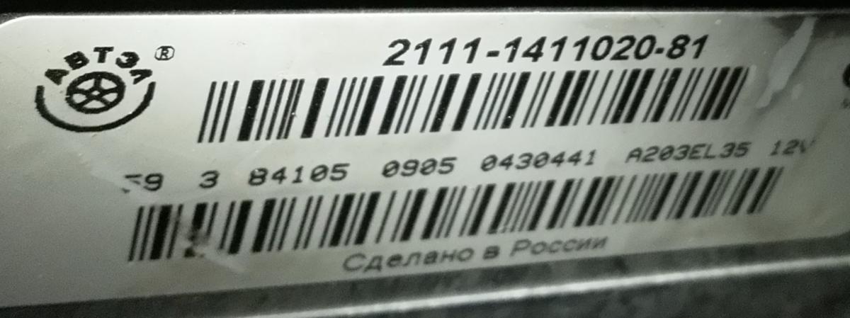

Сегодня подключил obblink mx wi-fi (чип STN11XX ) к ваз 2114 2005 год, эбу автэл 2111-1411020-81 A203EL35 (январь 7.2 Е-2 ) ошибки читает, сбрасывает, параметры показывает, сброс эбу делает.
Спасибо разработчику приложения!

  В 03.09.2018 в 19:07, vitaliylysikov сказал:

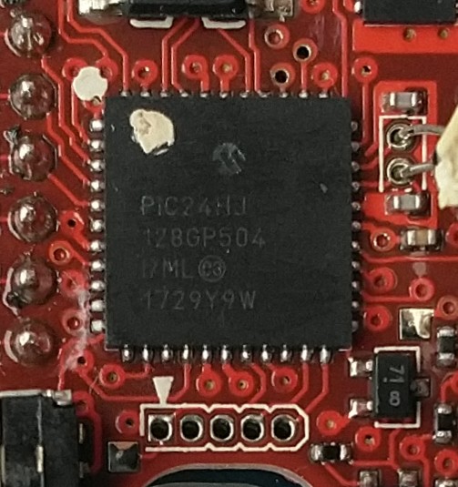

после вскрытия адаптера выяснилось какой чип установлен там не STN 11XX как я писал, а PIC24HJ128GP504 I/MLIMG_20180904_082830~2.jpg

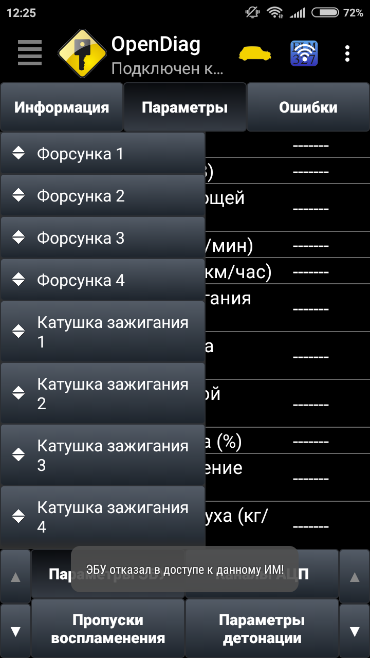

Сделал следующее в автопарке несколько более менее свежих грант, подключался к ним на первой гранте подключился показал температуру и т.д.но ошибки не дал считать, на двух других грантах он автоматически не подключился, я выбрал блок ителма 74CAN и он написал подключено,но во все строчка прочерки видимо не читает.Значек машинки вверху то желтый то красным мигает. При переходе надпись внизу как на скрине. Отправляю вам логи всех подключений к "грантам".Вся задумка в том, что узнать в принципе можно ли этот адаптер использовать или просто выкинуть и искать нормальный? "Гранта 1" и "гранта 2" логи одной и той же машины.

Своё мнение я высказал ещё в первом ответном посте.
