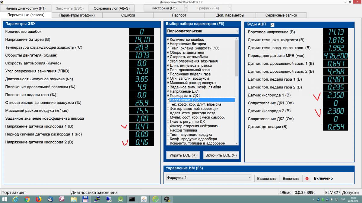

Andrew7041 Опубликовано 22 октября, 2018 Поделиться Опубликовано 22 октября, 2018 Добрый день, показания в андроид программе опен диаг значения опорного напряжения ДК1 2.3В А должно быть 0.46В Другой программой отображает правильно. Программой опендиаг на ноут показывает правильно... Программисты, посмотрите, где то глюк... П. С. Не могу разобраться как лог скинуть в тему, могу скинуть на почту если надо Ссылка на комментарий Поделиться на другие сайты Поделиться

sidrva Опубликовано 22 октября, 2018 Поделиться Опубликовано 22 октября, 2018 (изменено) Добрый день, показания в андроид программе опен диаг значения опорного напряжения ДК1 2.3В А должно быть 0.46В Другой программой отображает правильно. Программой опендиаг на ноут показывает правильно... Программисты, посмотрите, где то глюк... Я Вам писал: "Проверил, прикрепил скрин. И в андроид ,и в виндовс версии всё одинаково. Единственное, не знаю почему в АЦП показания датчика в пять раз больше. Тут уже нужны спецы, поэтому разборки возможны только на форумах. Если есть желание пишите на форум (из описания программы на плеймаркете)." Программа опендиаг на ноуте показывает так же. Смотрите Параметры и АЦП, в андроиде те же показания в закладке Параметры и АЦП. Хотелось бы увидеть закладку Информация. Интересно что за прошивка. В логах, как в параметрах, так и в ацп, одинаковые значения выдает блок по ДК. Видимо от этого. Изменено 22 октября, 2018 пользователем sidrva Ссылка на комментарий Поделиться на другие сайты Поделиться
Andrew7041 Опубликовано 22 октября, 2018 Поделиться Опубликовано 22 октября, 2018 Я Вам писал: "Проверил, прикрепил скрин. И в андроид ,и в виндовс версии всё одинаково. Единственное, не знаю почему в АЦП показания датчика в пять раз больше. Тут уже нужны спецы, поэтому разборки возможны только на форумах. Если есть желание пишите на форум (из описания программы на плеймаркете)." Программа опендиаг на ноуте показывает так же. Смотрите Параметры и АЦП, в андроиде те же показания в закладке Параметры и АЦП. Хотелось бы увидеть закладку Информация. Интересно что за прошивка. В логах, как в параметрах, так и в ацп, одинаковые значения выдает блок по ДК. Видимо от этого. Я думал форум это здесь)))Прошивка как мне сказали, к штатной прошивке прилепили второй набор калибровок для Уоз под газ. На ноуте во вкладке АЦП все в порядке, Ладно, я понял, буду дк смотреть по параметрам. Ссылка на комментарий Поделиться на другие сайты Поделиться
sidrva Опубликовано 22 октября, 2018 Поделиться Опубликовано 22 октября, 2018 Я думал форум это здесь))) Прошивка как мне сказали, к штатной прошивке прилепили второй набор калибровок для Уоз под газ. На ноуте во вкладке АЦП все в порядке, Ладно, я понял, буду дк смотреть по параметрам. Форум, это здесь ))) На ноуте в АЦП всё также, как на мобильной. Я Ваш лог подсунул под ноут ))) Показывает 2.3 в АЦП. Скриншот видели? Во free всё так же. Ссылка на комментарий Поделиться на другие сайты Поделиться
