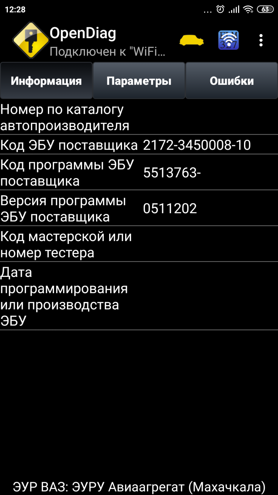

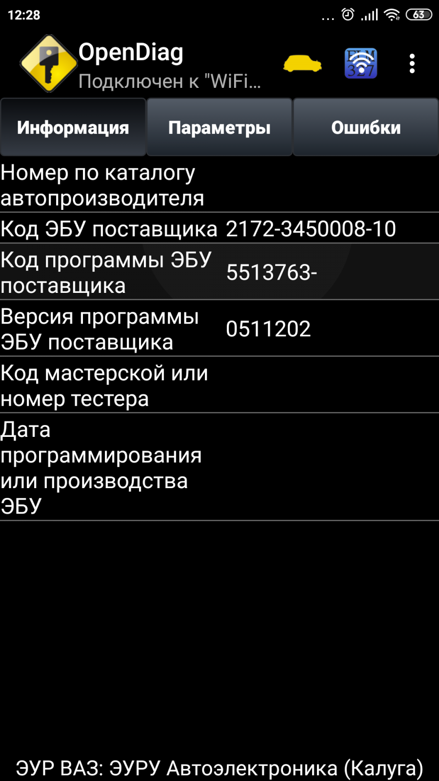

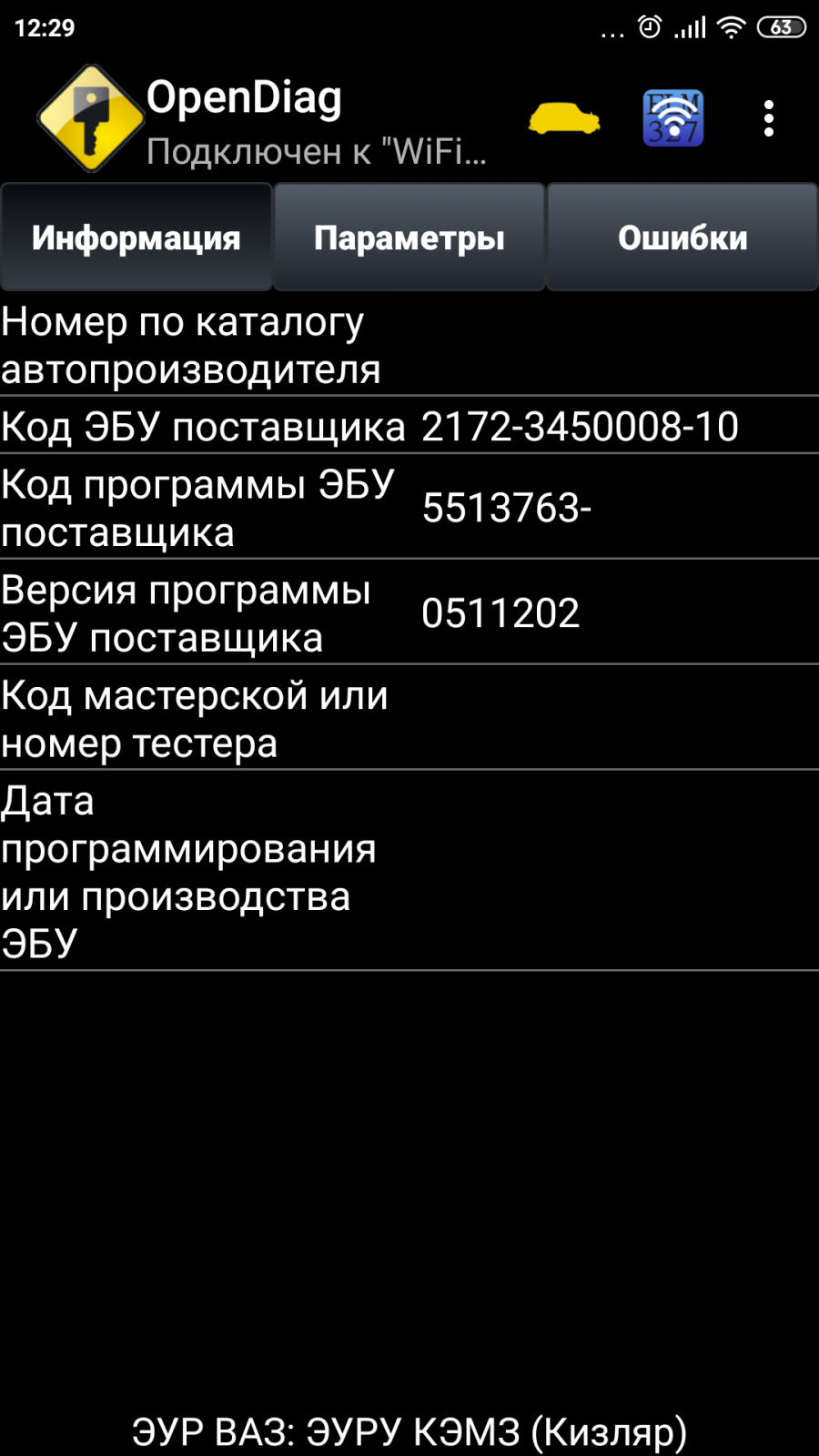

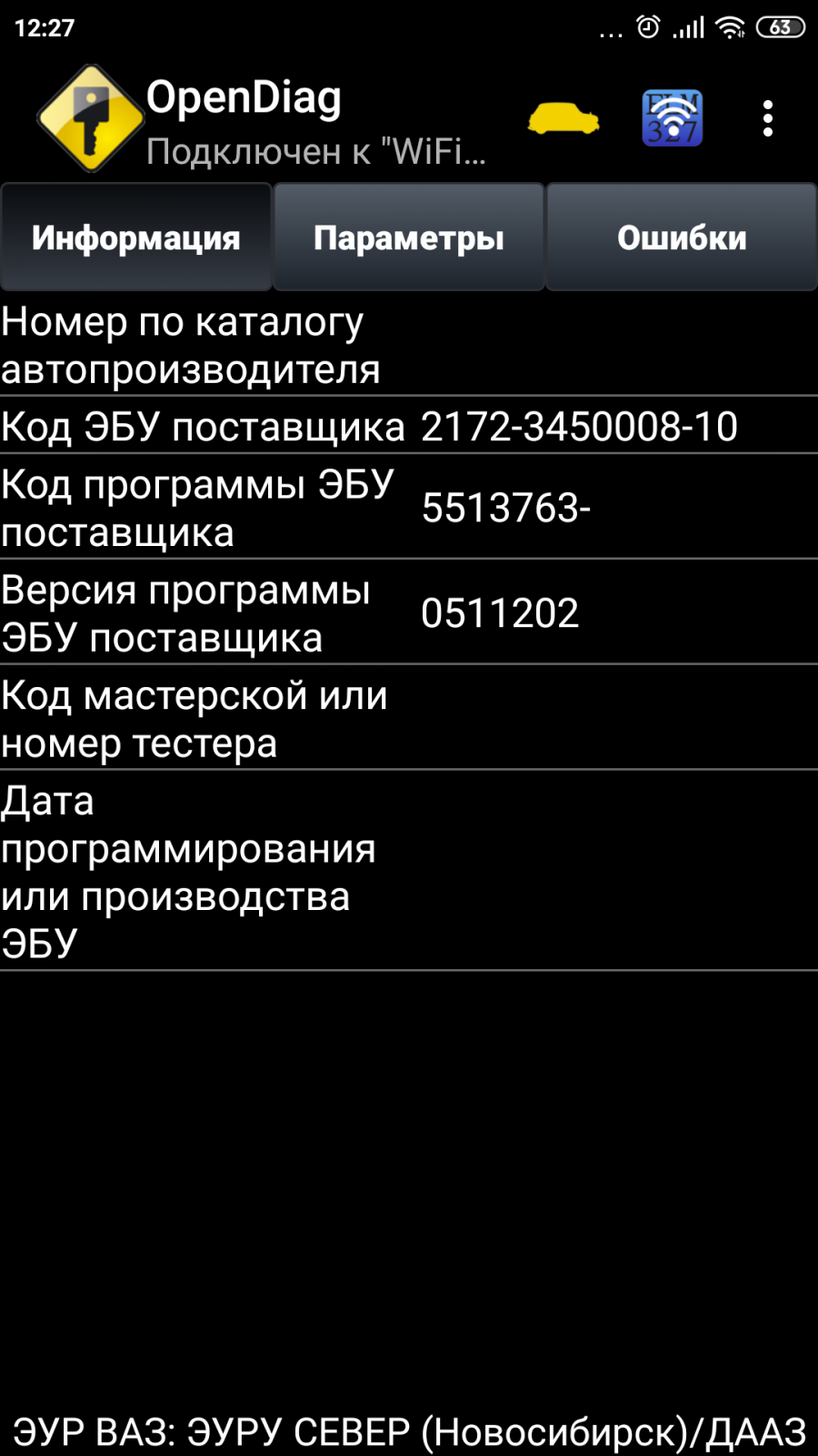

sidrva Опубликовано 6 марта, 2019 Поделиться Опубликовано 6 марта, 2019 2.17.0.test1 Добавил автоопределение АКПП по анализу присланных логов. Естественно это не 100% определение.Добавил первую половину блоков ЭУР (бесплатные):ЭУРУ КЭМЗ (Кизляр)ЭУРУ Автоэлектроника (Калуга)ЭУРУ СЕВЕР (Новосибирск)/ДААЗЭУРУ Авиаагрегат (Махачкала)ЭУРУ Авиаагрегат - как и Махачкала, но адрес блока другой.Данные по автоопределению ЭУР взял из Интернета, не факт, что угадал :-) Нужны логи. OpenDiag-2.17.0.test1.rar Ссылка на комментарий Поделиться на другие сайты Поделиться
A_Kir Опубликовано 8 марта, 2019 Поделиться Опубликовано 8 марта, 2019 VESTA SW не распозналось. Vesta SW-2019-03-07.zip Ссылка на комментарий Поделиться на другие сайты Поделиться
Влад2402 Опубликовано 8 марта, 2019 Поделиться Опубликовано 8 марта, 2019 (изменено) Гранта 2014г.в. Автоопределение ЭУР сработало 08-03-2019_13-06-13.zip Изменено 8 марта, 2019 пользователем Влад2402 Ссылка на комментарий Поделиться на другие сайты Поделиться
A_Kir Опубликовано 9 марта, 2019 Поделиться Опубликовано 9 марта, 2019 Приора SE, автоопределение не сработало. Вручную соединился с 1ми 4мя блоками, правда ответы разные... OpenDiag.zip Ссылка на комментарий Поделиться на другие сайты Поделиться
sidrva Опубликовано 9 марта, 2019 Поделиться Опубликовано 9 марта, 2019 Приора SE, автоопределение не сработало. Вручную соединился с 1ми 4мя блоками, правда ответы разные... OpenDiag.zip Спасибо! Ваш ЭУР добавил в автоопределение. Проверьте с этим релизом app-release.rar и очень нужен лог закладки Информация. АКПП какой? Похоже адаптер не дожидается ответа автоопределения АКПП. Попробуйте в опциях увеличить время ожидания ответа ЭБУ. Ссылка на комментарий Поделиться на другие сайты Поделиться
A_Kir Опубликовано 9 марта, 2019 Поделиться Опубликовано 9 марта, 2019 (изменено) АКПП у меня нет. :-) Закладки Информация все просматривал, даже скриншоты есть.. Изменено 9 марта, 2019 пользователем A_Kir Ссылка на комментарий Поделиться на другие сайты Поделиться
sidrva Опубликовано 9 марта, 2019 Поделиться Опубликовано 9 марта, 2019 АКПП у меня нет. :-) Закладки Информация все просматривал, даже скриншоты есть Мне надо с релиза! И не скриншоты, а логи! :-) Ссылка на комментарий Поделиться на другие сайты Поделиться
