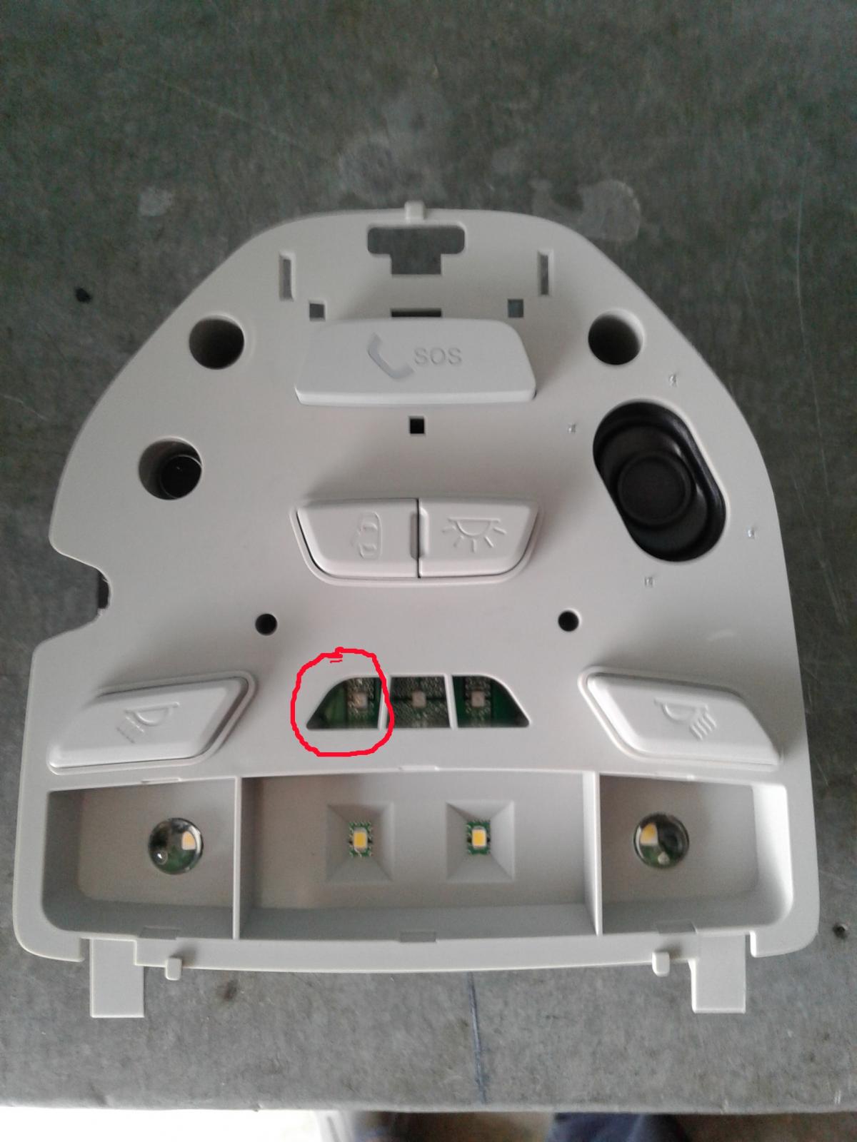

Update72 Опубликовано 1 апреля, 2019 Поделиться Опубликовано 1 апреля, 2019 (изменено) На весте не удаётся погасить лампу с беременным мужиком. Припопытке это сделать получаю сообщение: эбу отказал в доступе к данному ИМ! appLog-2019-04-01-16-57-42.txtПолучение информации... Изменено 1 апреля, 2019 пользователем Update72 Ссылка на комментарий Поделиться на другие сайты Поделиться

sidrva Опубликовано 3 апреля, 2019 Поделиться Опубликовано 3 апреля, 2019 В 01.04.2019 в 11:50, Update72 сказал: На весте не удаётся погасить лампу с беременным мужиком. Припопытке это сделать получаю сообщение: эбу отказал в доступе к данному ИМ! Ошибки сбросились. Почему в ИМ отказывает блок не знаю, ошибка при отказе не известная, нет в описание стандарта KWP. Ссылка на комментарий Поделиться на другие сайты Поделиться
middlegear Опубликовано 16 апреля, 2019 Поделиться Опубликовано 16 апреля, 2019 В 01.04.2019 в 11:50, Update72 сказал: На весте не удаётся погасить лампу с беременным мужиком. Припопытке это сделать получаю сообщение: эбу отказал в доступе к данному ИМ! На весте беременный мужик бывает также если эра-глонасс сломалась. Проверьте - лампочик в блоке глонасса не моргают ли и не горит ли красным антеннка постоянно. К этому блоку доступ и не даст оно. Ссылка на комментарий Поделиться на другие сайты Поделиться
deepvin Опубликовано 18 апреля, 2019 Поделиться Опубликовано 18 апреля, 2019 В 16.04.2019 в 08:55, middlegear сказал: На весте беременный мужик бывает также если эра-глонасс сломалась. Проверьте - лампочик в блоке глонасса не моргают ли и не горит ли красным антеннка постоянно. К этому блоку доступ и не даст оно. +1 тоже было Ссылка на комментарий Поделиться на другие сайты Поделиться
green99 Опубликовано 18 апреля, 2019 Поделиться Опубликовано 18 апреля, 2019 В 18.04.2019 в 04:47, deepvin сказал: +1 тоже было Гасит снятием клеммы акб или разъема бос. На машина до 3 лет меняется в рамках гарантийной политики, после замены возможны повторные проявления. Проблема не решена, завод думает. Ссылка на комментарий Поделиться на другие сайты Поделиться
