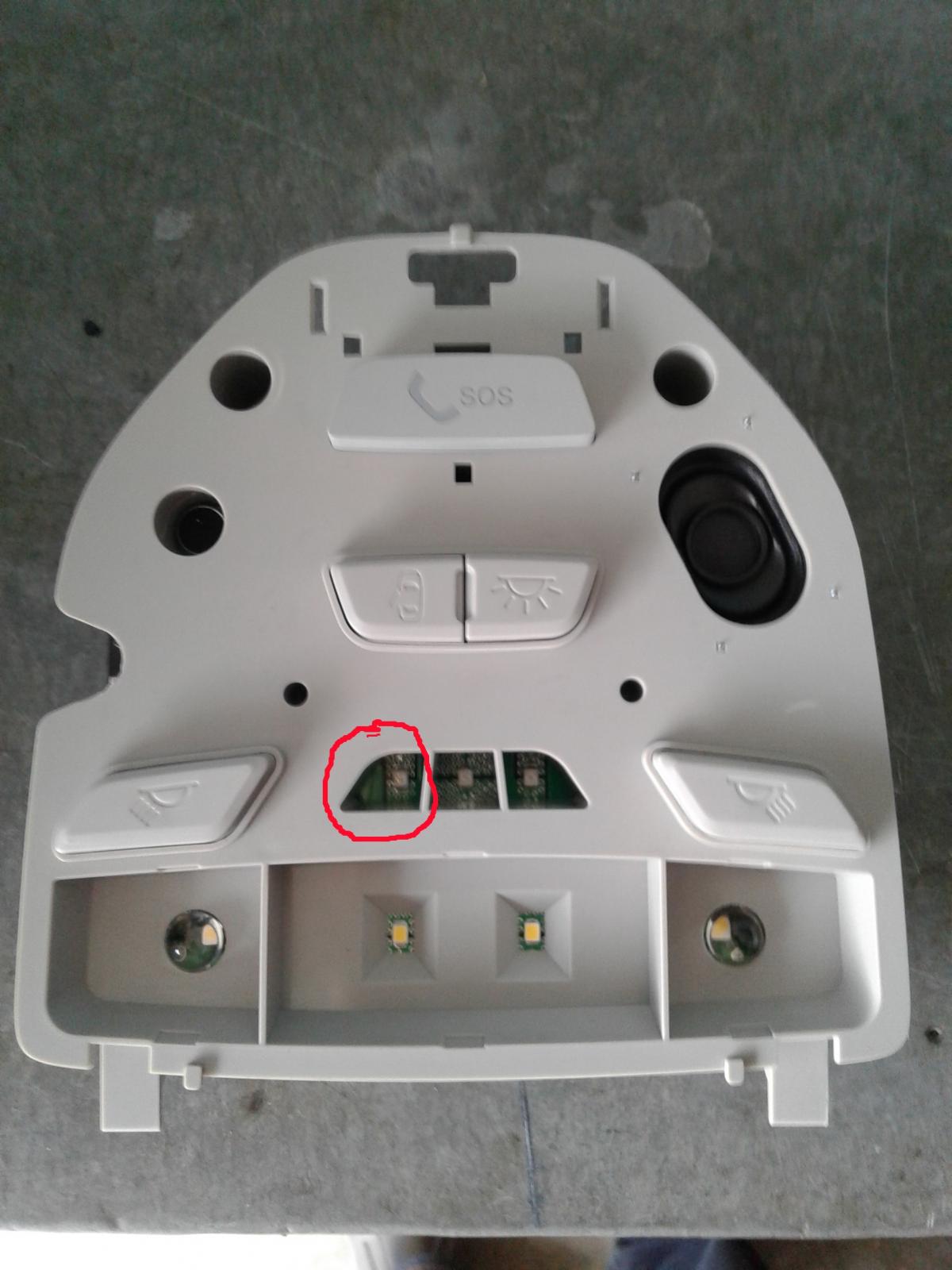

rvs63 Опубликовано 19 апреля, 2019 Поделиться Опубликовано 19 апреля, 2019 Гасит снятием клеммы акб или разъема бос. На машина до 3 лет меняется в рамках гарантийной политики, после замены возможны повторные проявления. Проблема не решена, завод думает. Снятие клеммы АКБ не поможет. Причина - сгорел светодиод индикатора в БОС. Ссылка на комментарий Поделиться на другие сайты Поделиться
